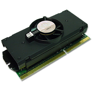

А как думаете такого радиатора хватит для разрядника? Intel Celeron 300 (Slot1)
CPU-CEL300-NB-unit.jpg [ 31.24 КБ | Просмотров: 18362 ]
