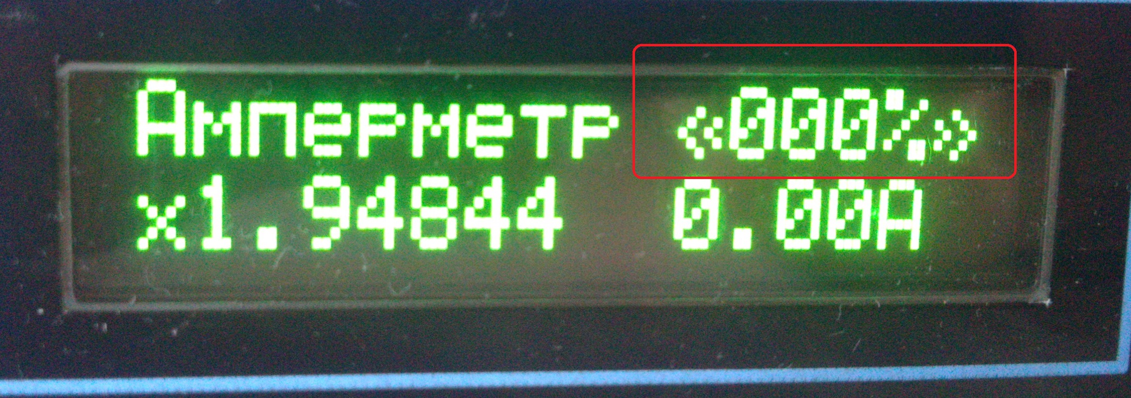

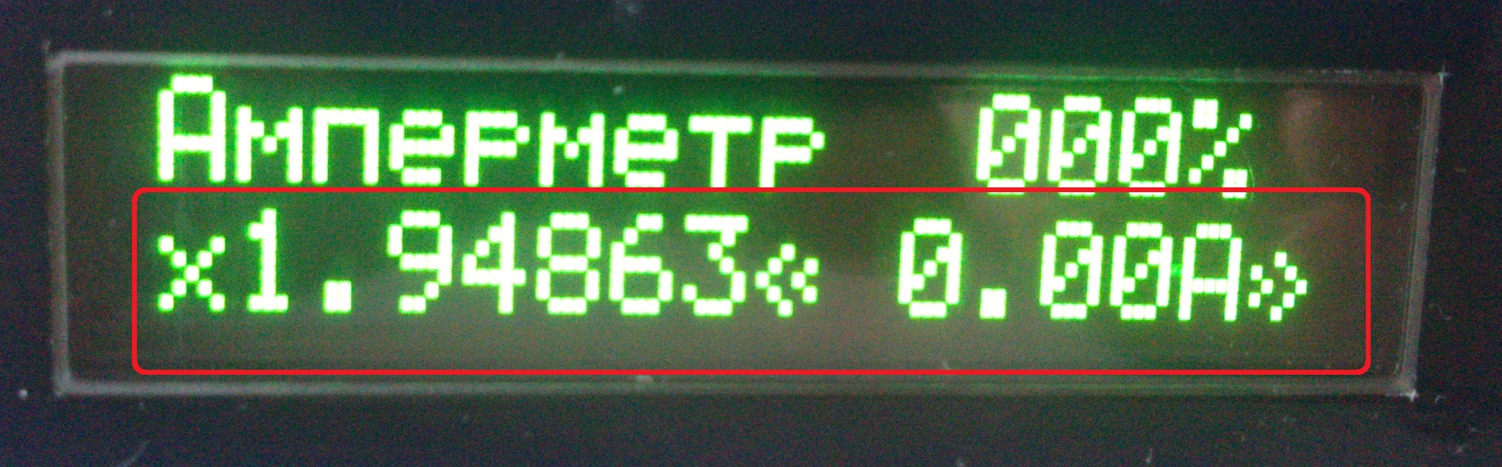

Всем доброго времени!После долгого простоя решил покавырять своё зарядное,всё уже было собрано в кучу,залита была старая прошива,не помню какого года,но было давно,даже перемычки у меня между контроллерами не было,забылось многое,пришлось всё заново читать,припоял перемычку,перешил по новому контроллеры,фузы тоже перешил,программировал STK 500,на него перешол,отлично програмит,включаю,работает,прогулялся по меню,вроде нормально,стал калибровать,зашол в настройки калибровки Амперметра,установил нужный Д.Т.,пишет Датчик подключон ADC1,пока всё правильно,как на видео,потом переходит в Амперметр,с права вверху проценты,в низу 0.00А,а с лева икс и куча цифр,oka275 уВас такого не было в видео,при вращении энкодера меняются показания этих цифр а не Ампер с низу процентов,кароч доигрался,упалил силовые ключи,стояли 13009,при не остарожном игрании на электронной нагрузке с зарядным,ток прыгал больше 20 Ампер,а потом не выдержал бедняга,на следующей неделе куплю новые транзюки буду дальше играться,так вот вопрос:может я фузы не правильно прошил или ещё что утварил.
СообщениеДобавлено: 17 авг 2015, 14:04
Уух, сколько лет, сколько зим! Приветствую! ))
Всё верно, потому как эти изменения появились уже после выхода видео.
Комментарий к файлу: Выходная мощность БП в условных процентах.
IMG_20150817_123937.jpg [ 683.09 КБ | Просмотров: 19803 ]
Комментарий к файлу: Множитель (коэффициент).
IMG_20150817_124050.jpg [ 560.44 КБ | Просмотров: 19803 ]
икс и куча цифр - это множитель (коэффициент, на который умножаются полученные с датчика тока данные). А проценты - это есть мощность БП с условных процентах. 0% соответствует минимально возможному напряжению на выходе силового БП (ноль вольт там априори быть не может - минимум 0.17 вольт, а иногда и 4 вольта - зависит от экземпляра БП и иногда от рук). 100% = максимально возможному напряжению. Кстати: если у вас по мене роста процентов увеличивается напряжение, а в районе 92-95% останавливается, то значит вы неправильно отрегулировали положение подстроечного резистора 1 ком (см. схему доработки силового бп). Рост напряжения должен прекращаться в районе 97%, а в идеале - совпадать со 100%.
Значит что то не так, и чаще всему виной этому - банальное несоблюдение схемы, рекомендаций, забег вперед и так далее. Первым делом люди пренебрегают релюшкой, соединяя нагрузку напрямую к датчику тока! Это грубое нарушение, потому как при входе в калибровки амперметра считывается нулевая точка датчика тока, и только потом подключается нагрузка. Без реле нулевая точка будет считана вместе с нагрузкой, а значит амперметр законно покажет.. НОЛЬ ампер! Это самый яркий пример самодеятельности, но не самый последний. То есть при входе в меню калибровки амперметра сначала замеряется ноль датчика, потом включается реле (подключается НАГРУЗКА) и амперметр, в строке снизу, уже должен что то показывать. Если этого нет, то это не нормально.
