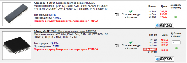

Что же касается данной платформы, то для продолжения работы с ней просто необходимо перейти на другой микроконтроллер. Слава Богу он есть в природе, при чем со 100% совпадением ножек, только может не так сильно распространенный, как его собрат АТмега32. Со стороны пользователя нужно будет только купить этот МК, выпаять старый и впаять новый. Ну и прошиться, конечно.
Алексей, а как же быть с теми у кого АТмега32 в DIP-е(дипе),(как у меня сейчас)http://www.oka-nsk.ru/forum/images/smilies/shok.gif,есть ли для него другой DIP микроконтроллёр со 100% совпадением ножек?
СообщениеДобавлено: 04 май 2015, 21:37
Роман: ну а для тех, у кого DIP, этот проект закончится :)
Шутка. Всё есть download/file.php?id=1298&t=1 На крайний случай можно выйти из положения так: download/file.php?id=1297&mode=view
Но пока никто ничего не закупает. Живем, словно ничего не было, заканчиваем намеченное в этом проекте (сколько памяти хватит), а там видно будет.

Алексей, спасибо, Вы меня успокоили, а то я уже переживать начал, что проект для меня будет закрыт из-за МК.
