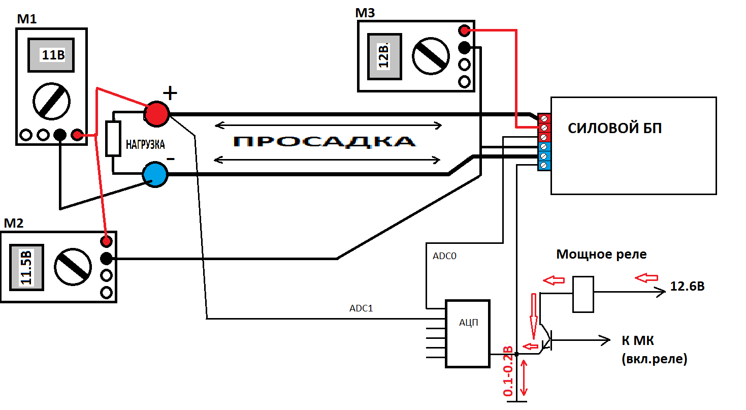

Ниже нарисовал схемку. Силовой БП выдает в ней 12В. На клеммах ЗУ (слева, цветные) присутствует достаточно ощутимая нагрузка. В проводах от БП до клемм неминуемо произойдет просадка, какие бы там толстые провода не были. Конечно чем толще, тем меньше просадка, но сопротивление металла никто не отменял. В нашем случае, для простоты примера, просаживается целый вольт, и до клемм ЗУ (под неизменной нагрузкой) доходит всего 11 вольт. Очевидно, что в каждом проводе теряется 0.5В.
А теперь начинается самое интересное!!! Игра называется - "Все относительно в нашем мире". Имея мультиметр мы можем делать замеры относительно любой точки, смело тыкая черный щуп куда нам понравится. Однако правильно (и логично нам, как пользователям) все таки было бы делать замер на клемме "+" относительно клеммы "-", что бы знать истинное напряжение на этих клеммах (мультиметр М1). Но АЦП лишен такой возможности, потому как он делает замер относительно своего минуса питания, который естественно сидит на минусе силового БП (именно там должны сходиться все минусовые провода). В итоге получается ВРАНЬЁ (см. показания мультиметра М2 - аналог показаний АЦП).
Вдобавок: землю, на плате управления, где установлен АЦП, может "приподнимать" напряжение 12.6В, проходящее через обмотки мощного реле. В среднем, как мне кажется, напряжения до 0.2В вполне реальны даже при удачной компоновке деталей на плате. А при не удачном разведении печатной платы, "жидком" проводе минуса платы управления и чрезчур мощном реле, эта цифра может быть еще выше. В итоге получается полный кавардак. Но слава Богу за то, что ток через реле стабилен, и меняется он только на клеммах ЗУ. Еще спасибо за то, что вранье АЦП прямо пропорционально силе протекающего тока. Осталось только вычислить коэффициент КОНКРЕТНЫХ ПРОВОДОВ КОНКРЕТНОГО ЗУ (пройти калибровку корректора) и умножать этот коэффициент на протекающий ток. Вот тебе и готовая поправка, которой, как говорится, пофик ветер и дым. Да вы сами уже убедились в этом, собрав и опробовав ЗУ. Коррекция работает железно, отображая реальное напряжение на клеммах ЗУ в любом диапазоне токов.
screen1.png [ 32.28 КБ | Просмотров: 18483 ]

Согласно моей схеме-примеру, вранье АЦП в этом случае составит 0.5В.
АЦП врать не должен.
И это без учета возможного "плавания земли" от мощного реле и тд. Вот тебе и "костыль".
А вот земля никогда не должна быть "плавающей", следовательно нет нормальной земли, вот от сюда и враньё в измерениях.
