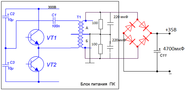

Собираю БП для ЧПУ станка на основе БП от ПК, напряжение 30-35 вольт 8-10 ампер. Делаю выходную обмотку по мостовой схеме (примерная в приложении). И возникла проблема. В таком варианте без нагрузки относительно общего провода на плюсе 15 вольт, а на минусе 20 вольт. А при подключении нагрузки на обоих полюсах по 15 вольт. В итоге без нагрузки 35 вольт, под нагрузкой 30 вольт. Вот... Как избавиться от такого перекоса?
P.S. Напряжение для регулировки и питания (на tl494) отбирается от плюсовой клемы. Общий в БП оставлен, но отрезан от корпуса.
P.S.S. На схеме не показаны дросселя они отдельные на каждую обмотку. Что-то сейчас подумал, а это не может быть из-за разных дросселей? количество витков одинаковое, а вот ширина тора на 1-2 мм шире.
Ой не правильно нарисовал, резисторы и емкости подсоединены к плюсовой и минусовой клеме, после диодов.

Executor Что то,вообще ничего не понятно.У вас что,станок ЧПУ питается двух полярным напряжением? Насколько знаю,станки ЧПУ питаются одно полярным напряжением.Тогда возникает еще один вопрос,зачем вы подключили средний вывод трансформатора на корпус? Если вы делаете одно полярное питание с мостовой схемой,то средней вывод трансформатора должен быть отрезан от схемы,а минус с диодного моста должен быть подключен на корпус схемы блока питания по низкой стороне.И еще,если у вас драйвера управления шаговыми двигателями не снабжены схемой ограничения тока и на обмотки двигателей будет поступать через ключи все 8 ампер,моторы будут греться как печки за короткий период времени,это уже проверено на практике.

Нет питание однополярное, просто для tl494 35 вольт почти придельное напряжение. По этому хотел сделать среднюю точку корпусом (только для блока питания), изолировать корпус бп от остальной электроники. А для всего остального, корпус будет отицательным полюсом. По этому для драйверов будет 35 вольт. Ну пока ждал ответа, отрезал центральную точку и минус соединил с корпусом. В принципе получилось (только потом сдохло это все и вот сегодня запустил опять). Двигателя характерезуются током и сопротивлением обмотки которое обычно меньше ома. И если подать 35 вольт на нагрузку 1 Ом то получим 35 А и двигатель скажет громко "бах". Вообще у меня драйвера 40 вольт на 4 ампера (на tb6600), движки на 3 ампера (2 шт) и один на 1.5 ампера. Хотел вообще тороидный трансформатор, но их у меня нет. А этого хоть мягким местом ешь. Вот и извращаюсь...

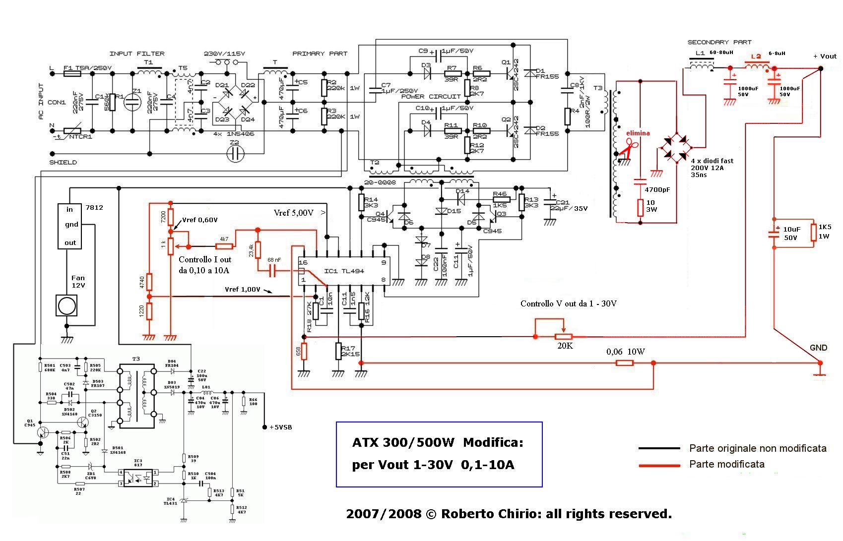

Executor Так и должно быть,получается защиты все отключены и при подключении низкоомной нагрузки как правило обычно,тихо,помирает один из высоковольтных ключей.Вот вам схема переделки компьютерного блока питания с действующими защитами и регулировкой и,напряжения и тока.
atx_schema_30v_2008_01.jpg [ 202.73 КБ | Просмотров: 11665 ]
Ну в принципе такая же схема и получилась, за исключением токовой защиты и питания 494, я так понимаю питается она всегда от 5 Вольт дежурки. Попробую сделать токовую защиту, резюк если найду.

Executor Питается она от 12 вольт и выше.С дежурки выходит два напряжения,если посмотрите внимательно схему.Одно питания ШИМ-а от 12 вольт и выше,а второе,питание на материнскую плату 5 вольт.Эти 5 вольт не нужны,ШИМ от 5-ти вольт не запустится.

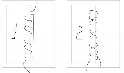

Пластмасса какая-то попалась, что супер клей не берет, да и отломилась та часть, где выводы запресованы для выводов вторички.
Вторичка была со средней точкой. Начало и конец менял местами, изменений не было. Может все-же где-то было межвитковое?
Вот сижу теперь вкуриваю форумы по намотке импульсников. На одном из форумов нашел такую картинку. Схема намотки первички в два слоя. Правильный вариант №2. Т.е вторая половина мотается в обратную сторону. А у меня изначально вроде было в одну сторону. Хотя теперь я уже не уверен.
post-171.jpg [ 16.54 КБ | Просмотров: 11022 ]

Все в одну сторону должно быть. Ведь вторая половина первички - это продолжение ее первой половины. Я где-то на просторах интернета встречал пример намотки силового трансформатора и там предлагалось мотать первичку полностью, не разделяя на половинки. Типа ничего страшного. Но я на это не повелся. Все таки не зря все это делается.

Первичные полуобмотки можно мотать хоть в одну сторону,хоть в разные стороны,главное правильно сфазировать эти полуобмотки.Все обмотки мотают в одну сторону для того,чтобы не запутаться потом,где начало,а где концы этих обмоток.А так,можно мотать в любые стороны.Чтобы не запутаться самому,всегда мотаю следующим образом,мотаю первую полуобмотку с низа в верх,то-есть,от выводов на каркасе и в верх.А вторую полуобмотку мотаю с верху вниз,то-есть,от верхней части каркаса вниз к выводам на каркасе. и намотку виду в одну сторону.Также,первичную обмотку можно мотать сразу цельным проводом в два слоя,не разделяя обмотку на две части.Первичная обмотка делится на две полуобмотки и разделяется экранами для уменьшения помех и повышения КПД.Чуть выше выложил ссылку где видно как мотают первичные полуобмотки,как их укладывают и откуда начинают мотать при намотки в одну сторону и хорошо видно как нужно соединять начало с концом эти полуобмотки.Склеиваю поломанные каркасы всегда китайским супер клеем.Мажу швы по излому клеем,руками прижимаю отломанную часть и держу прижимая руками склеиваемые части минуты две, чтобы клей схватился..Потом аккуратно ложу на стол минут на 30-ть.Через минут 30-40 уже начинаю намотку.

По поводу намотки первички, на форуме отвечал сам Старичок. http://forum.cxem.net/index.php?showtopic=125041
