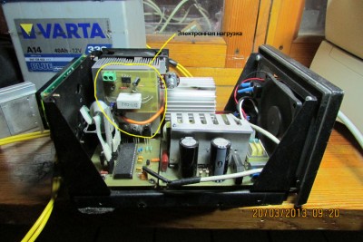

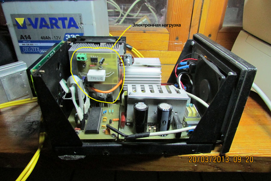

Ув. коллеги . Я собрал зарядное по схеме ув. Слона. Для разрядки использовал Электронную нагрузку по схеме приведенной ниже. Она установлена на одном и том же радиаторе что и силовые ключи управления зарядным устройством. Фото прилагаю. Много не экспериментировал с нагрузкой максимум 7А работает нормально. Есть видео работы.http://youtu.be/aRw79z2allI
Улучшенная схема электронной нагрузки с плавной регулировкой тока.pdf [324.2 КБ]
Комментарий к файлу: Нагрузка в зарядном.
IMG_1005.JPG [ 161.38 КБ | Просмотров: 23595 ]

Кому не надо разряжать, могут не собирать узел электронной нагрузки. Или, нет?
Просто мне важно решить - однозначно сращивать управление электронной нагрузки с МК (для выставления тока, согласно выбранному профилю АКБ и его стабилизациии), или нафик это не надо (мне за то проще будет). "ДА" или "НЕТ".
Если "нет", то электронная нагрузка в основную схему не добавляется. Кто хочет - собирает ее отдельно как внешний блок, вместо лампочки или нихромовой спирали и регулирует разрядный ток резистором. Кто не хочет - разряжает АКБ подбирая соответствующую нагрузку.
Если "да", то интегрируем эл.нагрузку в основную схему и пытаемся вкрячить ее в корпус БП. В прочем, снаружи (сзади) корпуса можно разместить радиатор с куллером, а все остальное - на основной плате "силы", где ключи, шунт и тд. Выставлять и поддерживать ток разряда будет уже сам МК.
