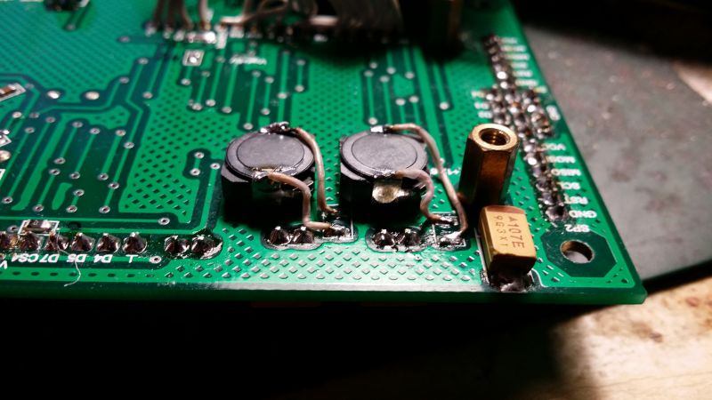

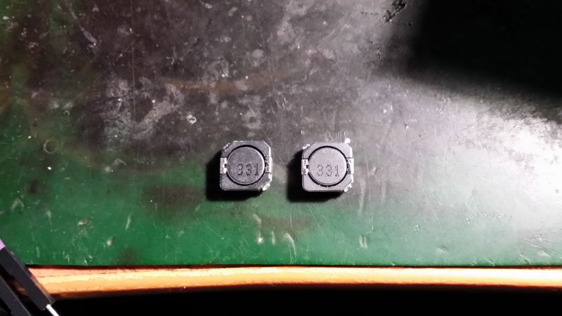

Пробежал глазами даташит и закономерность такая, что чем меньше индуктивность, тем больше ток до насыщения. Короче те что стояли у меня это SDR0403 - но там по токам вообще кисло. Решил поставить вот эти CDRH104R 330мкГн, у них ток насыщения 700мА - думаю хватит. Но они большие, придется наращивать проводками и клеить на плату.
Выглядит это так
СообщениеДобавлено: 11 мар 2015, 02:35
Думаю, что вполне пойдет. А те дросселя, которые предлагает туда ставить автор ПП (судя по площадкам - микроскопические, на несколько мА), никуда не годятся.
