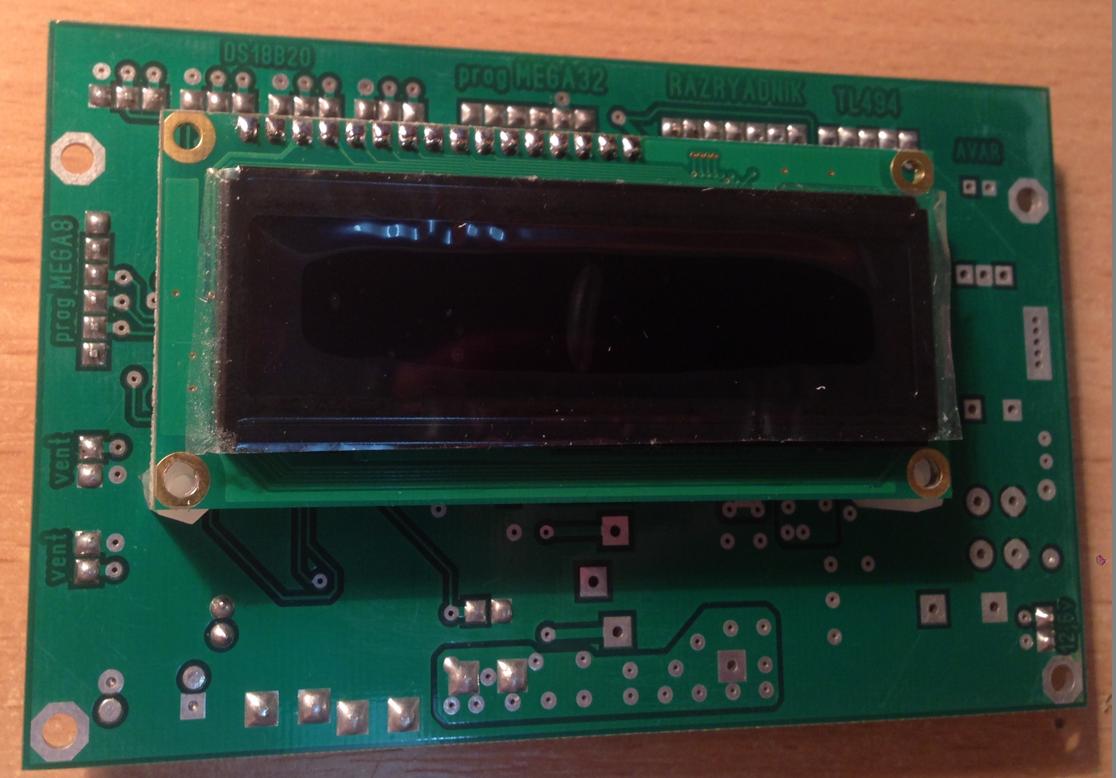

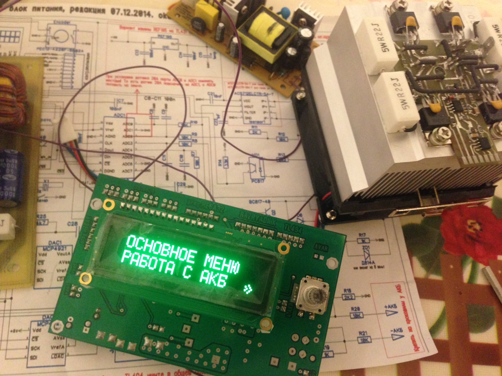

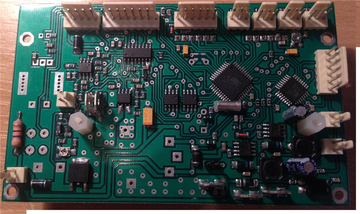

Практически закончил сборку блока управления, остались мелочи в виде светодиода, кнопки и зуммера, залил последние прошивки и устройство подало признаки жизни - приятные моменты.
из проблем - изначально не обнаруживался датчик тока (error 30) начал разбираться и заметил что на MCP3208 первый и второй вывод разведены по старой схеме как для датчика 5А. поменял их местами и первое включение датчик обнаружился, затем через время опять пропал, такое повторилось пару раз. Взял изопропиловый спирт и как следует промыл плату от остатков флюс-геля (SP-30 как пишут в смывке не нуждается) но такое совпадение уже во второй раз с ним - отложил его по дальше.
еще момент что максимальное напряжение которое удалось получить с TL431 это 4,8 вольта, до 5 не дотягивает.
Это совершенно не важно куда подключен датчик - так или наоброт, МК все равно делает автоопределение. Выбирается тот порт, где присутствует напряжение. При этом на другом порту обязательно должен присутствовать минус питания. Еще раз повторюсь, что не важно где - на первой или на второй ножке. Главное что бы она одной из них был минус, а на второй присутствовал датчик. Данное включение, кроме работы с датчиком, позволяет косвенно определять работоспособность АЦП MCP3208. Если МК, вопреки реальности, регистрирует на обоих входах присутствие напряжения или присутствие минуса, то это может говорить только о неисправности АЦП. В расшифровке кодов ошибок (первая страница, второй пост данной ветки) обо всем этом написано.
Смотрите остатки флюса, раз пошла такая пьянка. Вы - первый, кто жалуется на узел. Может конденсатор С1 (см. схему замены REF195) другой стороной впаяли? Проверьте сопротивления резисторов, может брак какой, или ошибка. В противном случае снизьте немного сопротивление того резистора, в сторону которого "упирается" подстроечник. Обязательно проверьте работу стабилизатора путем изменения входного напряжения в некоторых пределах.
Ну а так вообще симпатично получилось. Особенно нравится то, как сияет OLED-дисплей - уж очень интересный дисплейчик. А Вы его доработали для возможности изменения яркости? Работает?
Нет еще не дорабатывал, но в планах есть, попробую и отпишусь, а дисплей самому нравится, к тому же успел выхватить по старому курсу зеленой валюты.
