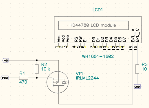

Ув. Ока275, спасибо за подсказку. Буду дерзать.

p-n-p или p-fet подходящей мощности в анод (+) подсветки - еще проще.
А конкретней не покажете?
Все просто.
К сожалению, не для меня :( .
На примере p-fet. p-n-p включается почти так же: коллектор к индикатору, эмиттер к +5, база к контроллеру. R1 ограничивает импульсный ток при перезаряде затвора транзистора (или ограничивает ток базы для p-n-p), R2 подтягивает к + чтобы транзистор не открывался когда не следует. Номиналы не строгие. R3 задает ток через диоды подсветки, играясь его сопротивлением можно подобрать максимальную яркость. При необходимости R3 можно перенести в цепь анода индикатора (поставить за транзистором), а для индикаторов MT16S2 - вообще удалить (на этом индикаторе он встроенный).

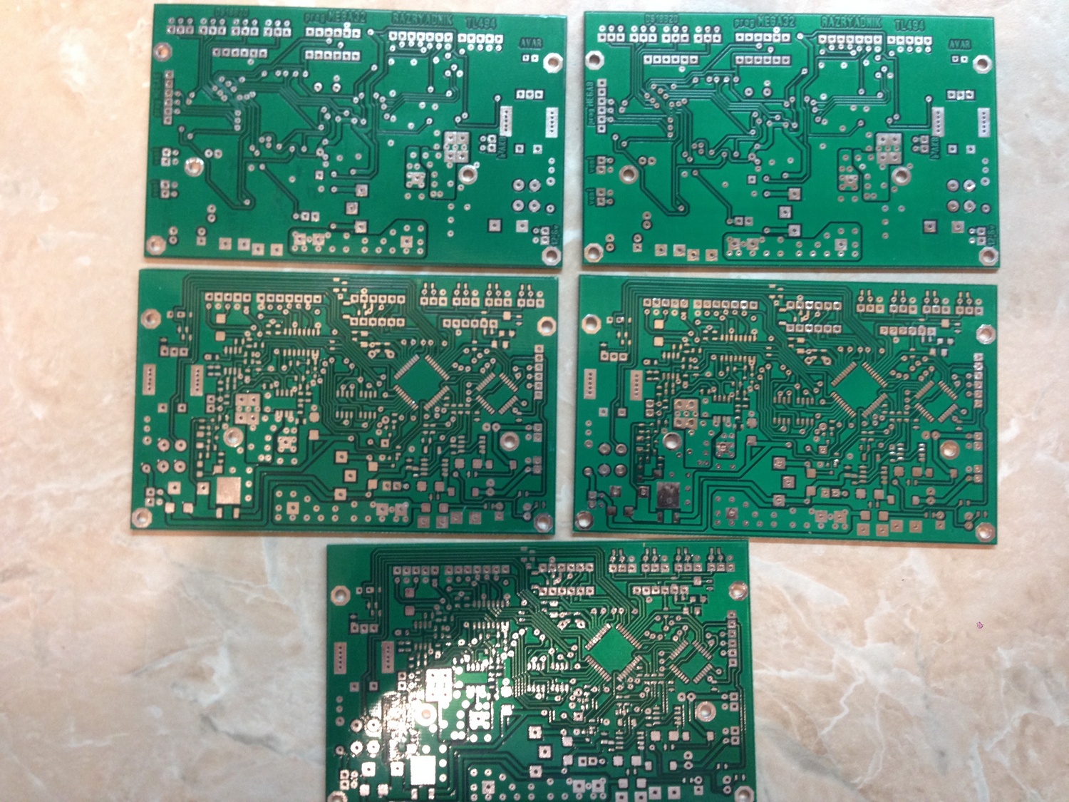

наконец то дождался когда приедут заказанные платы управления на заводе, и вот они у меня, минимальный заказ 5 ед.
платы заказаны по файлу от ув. "serg1968-09" за что ему огромное спасибо. и не меньшее спасибо разработчику всего проекта "oka275".
Сейчас заканчиваю сборку силового блока питания и приступаю за блок управления.
А Вы не с Украины? Хотел бы купить у Вас одну, если можно.

vitix Первый раз вижу свою печатку в заводском исполнении,прикольно.Удачи вам в сборке,Виктор.

Сообщения: 41
Имя: Victor
только это не самая последняя версия, нуждается в одной перемычке с 8 ноги датчика тока на первый контакт разъема разрядника. ну не беда.
