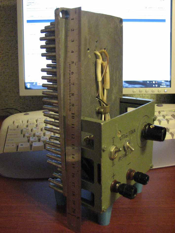

Ну у меня выносная нагрузка есть, ещё АЖ на П210-х 2-х штуках. Работает и как стабилизатор тока(max. 8 А) и как нагрузочное сопротивление с радиатором в 2000 квадратов. Собирал ОЧЕНЬ давно по схеме из журнала радио. До сих пор работает.
нагрузка.jpg [ 69.32 КБ | Просмотров: 24938 ]
Ага, плюс один голос в пользу того, что бы модуль электронной нагрузки не интегрировать в основную схему (а значит не дружить с МК).
