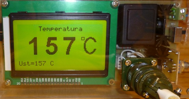

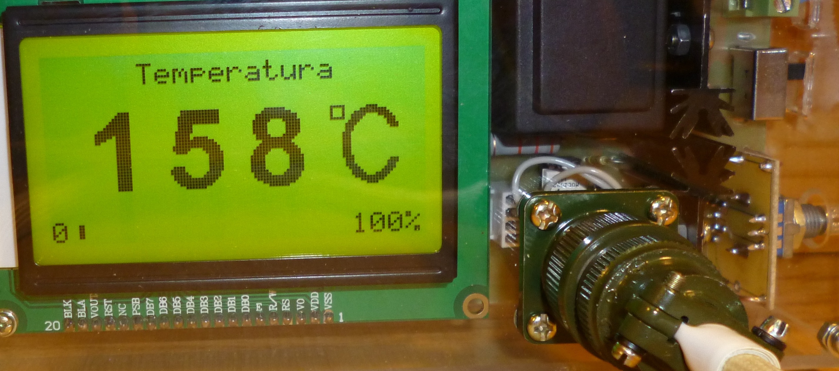

Если кому то, еще интересно, я решил усовершенствовать свой регулятор и сделать его универсальным. То есть применимым в том виде в каком есть для различных устройств, где используются режимы ручного и автоматического поддержания нагрузки. Использован алгоритм плавного управления нагрузкой. Идею взял отсюда http://avr-start.ru/?p=3983 , но мне не понравилось что фаза "гуляет" по всей схеме, да и реализация в протеусе у меня что-то не пошла, поэтому дополнил проект отсюда http://www.embed.com.ua/mikrokontroller ... imistorom/ дисплей покупал здесь http://ru.aliexpress.com/item/Free-Ship ... 18400_6148 кстати для него написана штатная библиотека в CodeVisionAvr у меня версия 3.12 подробное описание и библиотека для симуляции в протеусе взята отсюда http://mcus.ru/posts/st7920/ правда как пишут на сайте в 4-bit режиме в протеусе не работает но на железе работает проверял. Но чтобы проверять проект в протеусе использовал 8-bit. Пробор полностью закончен как программно так и схем-но, испытан и проверен результат точность поддержания температуры +-0,5гр., я не преувеличиваю получено за счет плавной регулировки и использованию микросхемы AD8551 (кстати схема терморегулятора есть в даташите на AD8551), и калибровкой проблем не было (при использовании номиналов из даташита достаточно выставить "0"), учел замечания Aquinas (вечно тороплюсь, поэтому и невнимательный). При симуляции в протеусе выскакивают периодически сбои не знаю почему программа зависает. Но на железе все работает исправно. Для перехода в ручной режим управления нужно нажать и подержать дополнительную кнопку "запись" на энкодере. Увеличение мощности производится энкодером в Рун. режиме и при Авт. меняется уставка регулятора. Запись уставки в eeprom происходит кратковременным нажатием кнопки "запись". Желающие могут дополнить алгоритм программы запоминанием в eeprom величины переменой ruh_upr в программе которая отвечает за уровень мощность в ручном режиме. И последнее при симуляции в протеусе в ручном режиме на самом низком уровне мощности на осциллограмме проскакивает нижняя часть синусоиды, это только при симуляции на "железе" этого нет, максимальный угол открытия симистора я подбирал экспериментально для своей сети, ну видимо протеусу это не понравилось. Не знаю какие коррективы и изменения вы будете вносить в мою (или создавать свою) программу не допускайте чтобы значение таймера OCR1A при любых этапах выполнения программы равнялось "0" , должно быть не меньше"1", я целый день отлавливал сей "глюк" пока нашел, хотя в протеусе все работало нормально. Коэффициентами Kp, Ti, Td, не "мудрил" что поставил на поем утюге заработало сразу без проблем, менять не стал. И вообще как показали мои наблюдения требования к ним не столь критичны как в предыдущем проекте. Библиотеки для корректной работы в протеусе находятся в архиве (нужно переместить в соответствующие папки в протеусе). Если у кого-то возникнет желание узнать, как использовать готовые шрифты из Windows (любого размера и стиля) в CodeVisionAVR (после преобразования их в код программой LCD Vision) раскажу чуть позже.
Ручн..jpg [ 835.58 КБ | Просмотров: 35572 ]
Авт..jpg [ 1023.86 КБ | Просмотров: 35572 ]

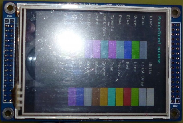

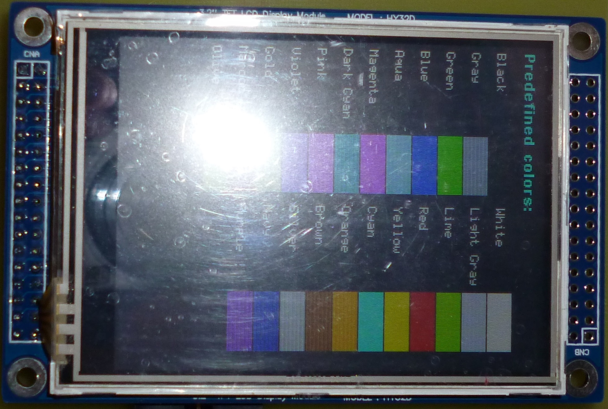

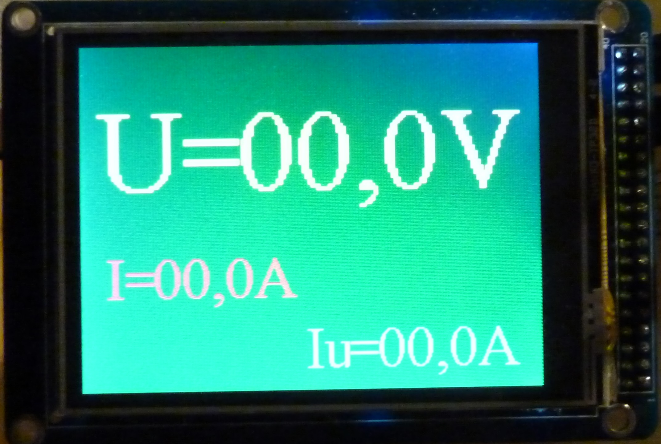

Где то полгода назад, я безуспешно попытался запустить цветной дисплей из примеров программы CodeVisionAVR. После нескольких неудачных попыток и не имея достаточного опыта работы с цветными дисплеями я обратился за помощью на различных форумах. В результате мне помогли только на этом. Хочу еще раз поблагодарить Алексея (oka275), а так же Владимира (Aquinas) за помощь. В качестве благодарности я поделюсь некоторыми своими примерами работы с цветным дисплеем.
Итак начнем по порядку:
Первое что необходимо, это инициализировать дисплей, наткнувшись на статью на эту тему здесь https://hubstub.ru/programming/44-inici ... ega16.html подробно разъяснено алгоритм инициализации. Но хочу предостеречь,если захотите сами реализовать этот пример и приобрести дисплей а речь идет о дисплее с контроллером SSD1289 внутри который покупать нужно только на Ebay ссылка http://www.ebay.com/itm/121219399660?_t ... EBIDX%3AIT и не в коем случае не на Alliexpress. Дело в том что на Alliexpress под видом дисплея с контроллером SSD1289 (а речь пойдет именно о нем) вам продадут дисплей с контроллером ILI9341 проверил много раз причем покупал у разных продавцов (ух я их накупил). Внешне они выглядят одинаково разница лишь в надписи с контроллером SSD1289 на шилде написано TFT_320QVT а с контроллером ILI9341 на обороте написано TFT_320QVT_9341. Но если все же вам попался дисплей с контроллером ILI9341, не унывайте после некоторой переписки с автором статьи он написал и выложил статью с примерами под дисплей с контроллером ILI9341 находится она здесь https://hubstub.ru/programming/125-inic ... a-avr.html кстати в этой статье объясняется как различить дисплеи. Еще хочу сказать что инициализация дисплея SSD1289 описанная в статье "кривая", то есть настройка дисплея в процессе инициализации не верная (дисплей мерцает, особенно при выводе картинки и путает цвета), в моем примере который я выложил, алгоритм инициализации взят на сайте продавца, (кстати если порыться и сравнить в библиотеке под TFT дисплеи в Arduino они полностью совпадают), и приданной инициализации вышеуказанных недостатков нет, а еще работает в протеусе.
Второе:
После успешной инициализации, перед мной встал вопрос с выводом шрифтов на дисплей, на сайте здесь https://hubstub.ru/programming/46-vyvod ... d1289.html конечно объяснялось как вывести необходимые символы и строки на дисплей, но речь идет только об одном стиле шрифта 8х8, который можно увеличить. Только меня это не устраивало, иметь шикарный цветной дисплей и выводить на него "хрень" мне не хотелось. Я хотел выводить разные шрифты по размеру и стилю и создавать их самостоятельно. Как это не странно я поставленную перед собой задачу решил полностью. За основу я зал программу генерации шрифтов LCD Vision входящую в состав платной CodeVisionAVR, но можно найти ее в интернете отдельно. С ее помощью можно с генерировать массив любого готового шрифта который есть у вас в Windows. Я понял алгоритм создания массива и написал небольшую программу вывода их на графический дисплей, причем можно записать несколько массивов с разными шрифтами в контроллер (насколько памяти хватит) и пользоваться любым или несколькими сразу как вам будет угодно. И это еще не все, как я сказал можно создавать большие или маленькие шрифты и пользоваться ими по вашему усмотрению, и еще можно устанавливать размер шрифта, то есть увеличивать уже имеющейся, можно выводить отдельно как символы или строки. Печатал одну огромную букву на весь экран. Нужно только создать массив с помощью программы LCD Vision и привести его к виду как в примере моей программы (думаю посмотрите сравните и поймете, если нет то спросите у меня). Результат можно про симулировать и посмотреть в протеусе, правда чтобы пример заработал придется установить библиотеки дисплея SSD1289 в протеусе в папки с соответствующим названием сами библиотеки находятся также в архиве в папке SSD1289 Lib. И еще, симуляция в протеусе происходит через жо.. то есть в зеркале, поэтому дисплей не закрашивается и текст печатается наоборот. Но на"железе" все работает исправно. И еще один нюанс пример и программа написана в среде Atmel Studio 6 когда писал, то отлаживал на реальном контроллере, поэтому в CodeVisionAVR еще не перенес (может и не буду). Еще учтите, что, несмотря на возможность генерации программой LCD Vision массива с русскоязычным шрифтом в Atmel Studio 6 работать не будет (вообще не поддерживается русский язык), а вот CodeVisionAVR работать должен. В примере два массива с шрифтом маленький и средний с названием "Cyfra" и "Norm", конечно может остались упущения, но проверял вроде все работает хорошо включая скорость вывода символов и строк. Оптимизация кода стоит Os, но можно установить O3 (побыстрей), но не зачем все и так работает без проблем и достаточно "шустро", пример реализован на микроконтроллере Atmega32. Для глаза все происходит незаметно и неудобств не создает. Контроллер работает от внутреннего генератора 8 Мгц. Запускал от кварца 16 Мгц. разницы не заметил, вот только на экране появились еле заметные помехи, которых нет при работе от внутреннего генератора. Наверно плату (а делал я индикатор на блок питания) не очень удачно развел.
Тем неимение, мне никак не давала мысль почему у меня не запустился ни один из примеров из состава CodeVisionAVR. После многочисленных неудач, я решил приобрести лицензионную версию CodeVisionAVR (жадность "давила" но купил). Снова попытался запустить дисплей из примера, опять неудача. После чего решил написать в тех. поддержку CodeVisionAVR со своими комментариями. Узнал что, думают обо мне Румыны, (разработчики CodeVisionAVR), тоже с эпитетами, но выслали ссылку на магазин где покупался дисплей из примера (я имею ввиду SSD1289) марка его HY32D продается здесь http://www.hotmcu.com/32-touch-screen-t ... -p-36.html на этом переписка закончилась на время. Через месяц пришел дисплей, я вновь собрал схему и опять ничего. Пришлось снова писать Румынам, ответ пришел на следующий день, помимо их мнения о моем уровне знаний, смысл которого сводился к правильному подключению питания контроллера, а именно:
1. Все ножки питания на микросхеме должны бить подключены ВСЕ!!!.
2. Рядом с выводами (как можно ближе) VCC и GND должен бить сглаживающий конденсатор 0.1 мкФ с каждой стороны микросхемы, то есть должно их быть четыре, конденсаторов по общему питанию должно быть два 10 мкФ и 0.1 мкФ.
3. И конечно ножка Reset не должна «болтаться в воздухе» подтяжка 15кОм.
4. Ножка AVCC должна быть подключена к питанию.
я конечно отнесся скептически к этим замечаниям, но выполнил все требования и был весьма удивлен когда дисплей ожил. Запустил его на микроконтроллере Atxmega128A3. Конечно все вышеуказанные рекомендации указанны в даташите, но я и предположить не мог что они могут создать такую проблему, ведь светодиоды мигали (я для теста подключал) контроллер программу выполнял. Как объяснили мне Румыны (после замечаний в мой адрес), "Особенность при работе на частоте 32 Мгц." Пришлось приносить Румынам свои глубокие извинения. На этом вроде все, надеюсь я не сильно утомил вас.
P.S. Печатная плата под пример также в архиве.
Комментарий к файлу: Пример из CodeVisionAVR
P1020741.JPG [ 641.3 КБ | Просмотров: 35360 ]

Андрей, здравствуйте! Спасибо за такой подробнейший и информативный пост - вот она истинная похвала за когда-то оказанную помощь! Эта информация обязательно пригодится не только мне, но и остальным! Однако...

Спасибо, посмотрел я очень заинтересован и уже заказал себе этот дисплей. Круто!!!

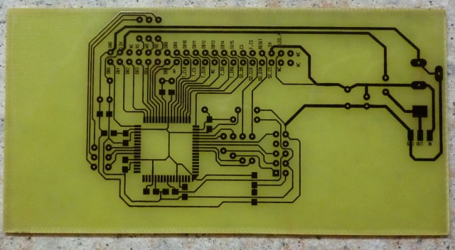

Решил немного поделится опытом, думаю это будет полезно и интересно всем кто так или иначе связан с радиолюбительством. А точнее с "заезженной" всеми темой изготовления печатных плат.
Посмотрев видео в котором говорится какое преимущества и достоинства обладает метод изготовления плат фоторезистом. Я решил попробовать сам. Скажу честно, я не в восторге. Во-первых более трудоемко, во-вторых все "косяки" и дефекты видны только после того как смоешь фоторезист содой после засвечивания (это больше всего меня разочаровало). На этом я решил поставить "крест" на этом методе. Но нужно было улучшить метод изготовления плат методом ЛУТ. Поэтому я полез в интернет в поисках новой информации, и я ее нашел. Соединив полученную информацию со своим опытом получил отличный результат, с ПЕРВОГО!!! раза. Итак начну по-порядку:
Для начала нужно купить термо-трансферную бумагу (задайте поиск в интернете), а купить ее можно например здесь http://ru.aliexpress.com/item/10pcs-lot ... ac00d99fda или воспользуйтесь поиском, ссылку я выложил только для образца.

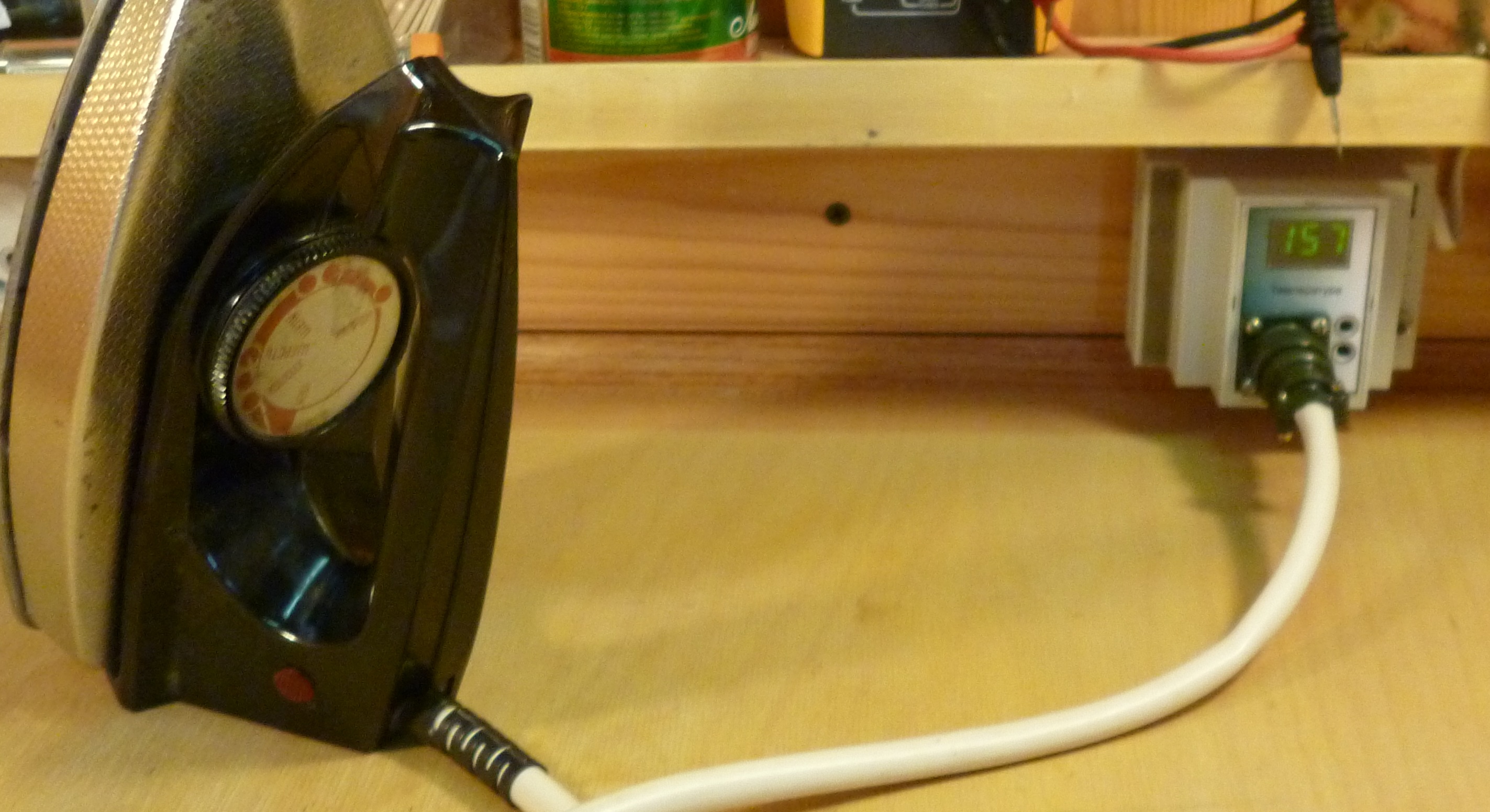

Второе как я писал выше, это поддержание заданной температуры (для терм-трансферной бумаги подобрал экспериментально около 150 гр.) , но для этого не обязательно собирать ПИД регулятор (хотя желательно), достаточно сбоку в утюг воткнуть термопару и контролировать температуру в ручную по тестеру, главное не перегреть, если температура начинает расти выше "норма" убирайте утюг.

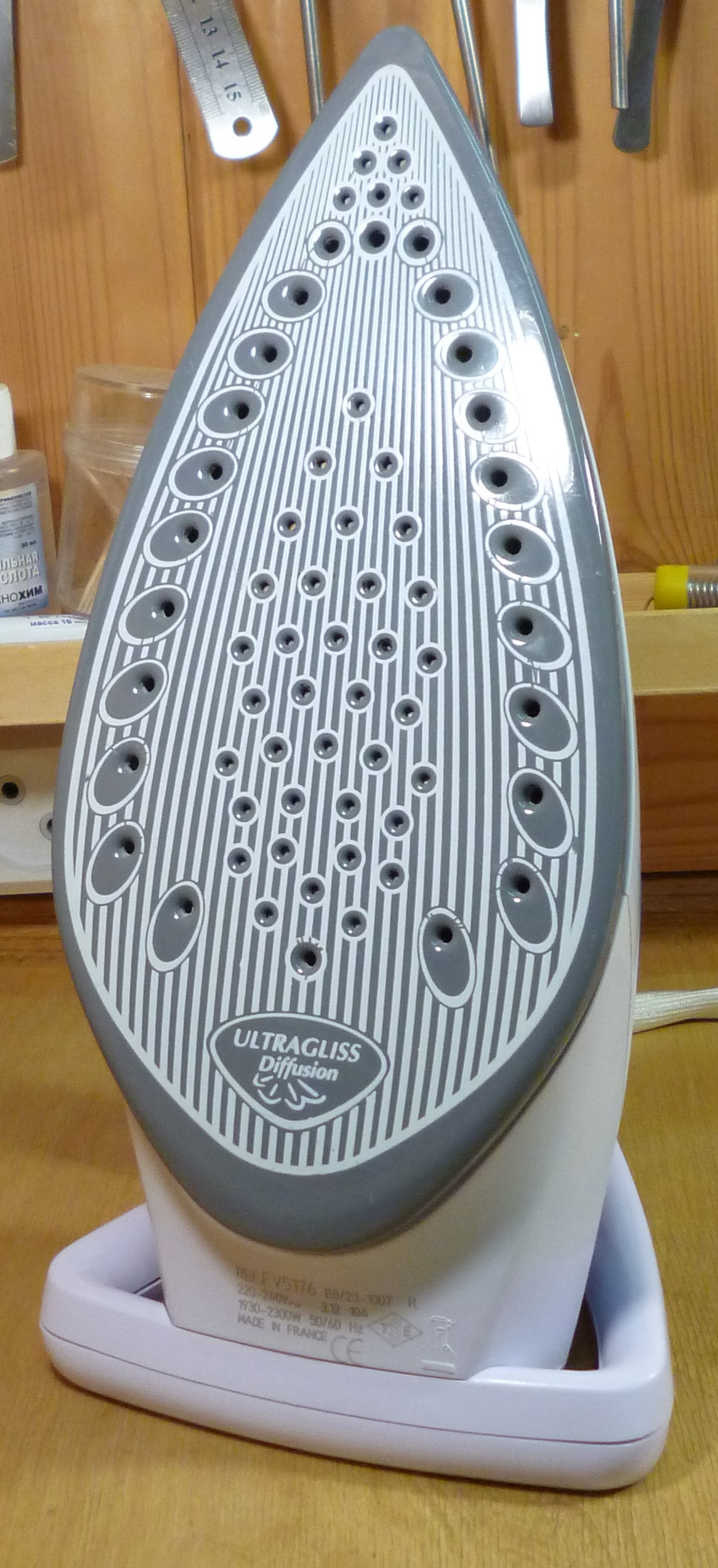

Как не странно это прозвучит сам утюг, а точнее его подошва, выяснил это случайно когда поторопился разобрать "старый" ПИД регулятор утюга. Под новый регулятор пришлось изготавливать плату описанным выше способом (с термопарой), и был весьма приятно удивлен результатом. Который не получал при использовании утюга с обычной подошвой. Пришлось переделать для этих целей дорогой утюг марки Tefal, с подошвой как на фото ниже. Жалко было "курочить" чтоб приспособить под ПИД регулятор, но ни разу потом об этом не пожалел.

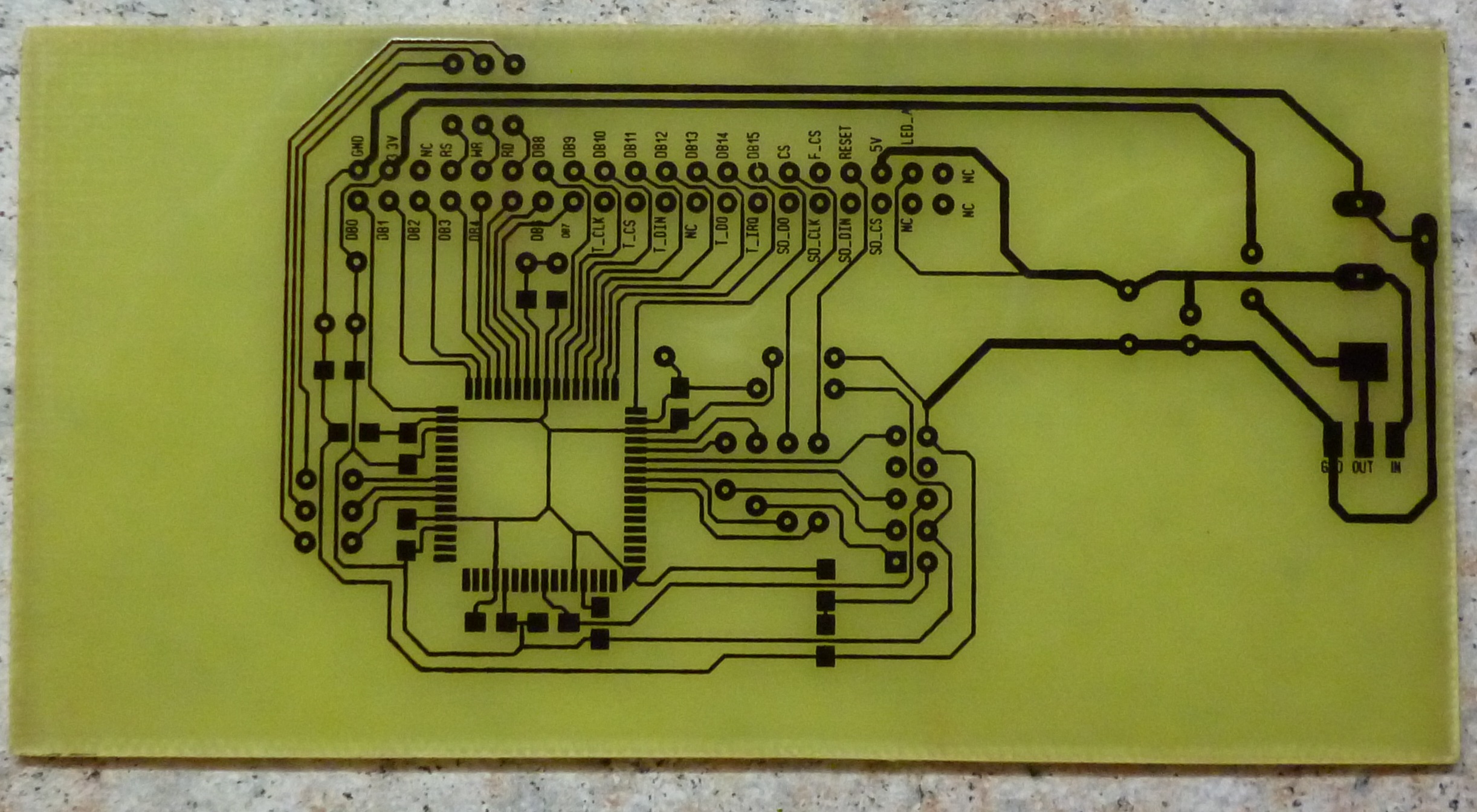

Ну вот собственно и все премудрости. В качестве примера выкладываю фото изготовленной мной платы данным способом, тонар не смывал специально чтобы было видно хорошо, повторяю ничего не исправлял, получил с первого раза при температуре 150 гр., остался небольшой дефект (заметил не сразу) смотрите внимательно ножку DB15 и это единственный что я нашел. Рассматривал под микроскопом, все выглядит достаточно аккуратно, конечно с заводским исполнением не сравнить, но для невооруженного глаза очень хорошо. Повторяю ничего не подправлял. Щелкните на фото для увеличения.

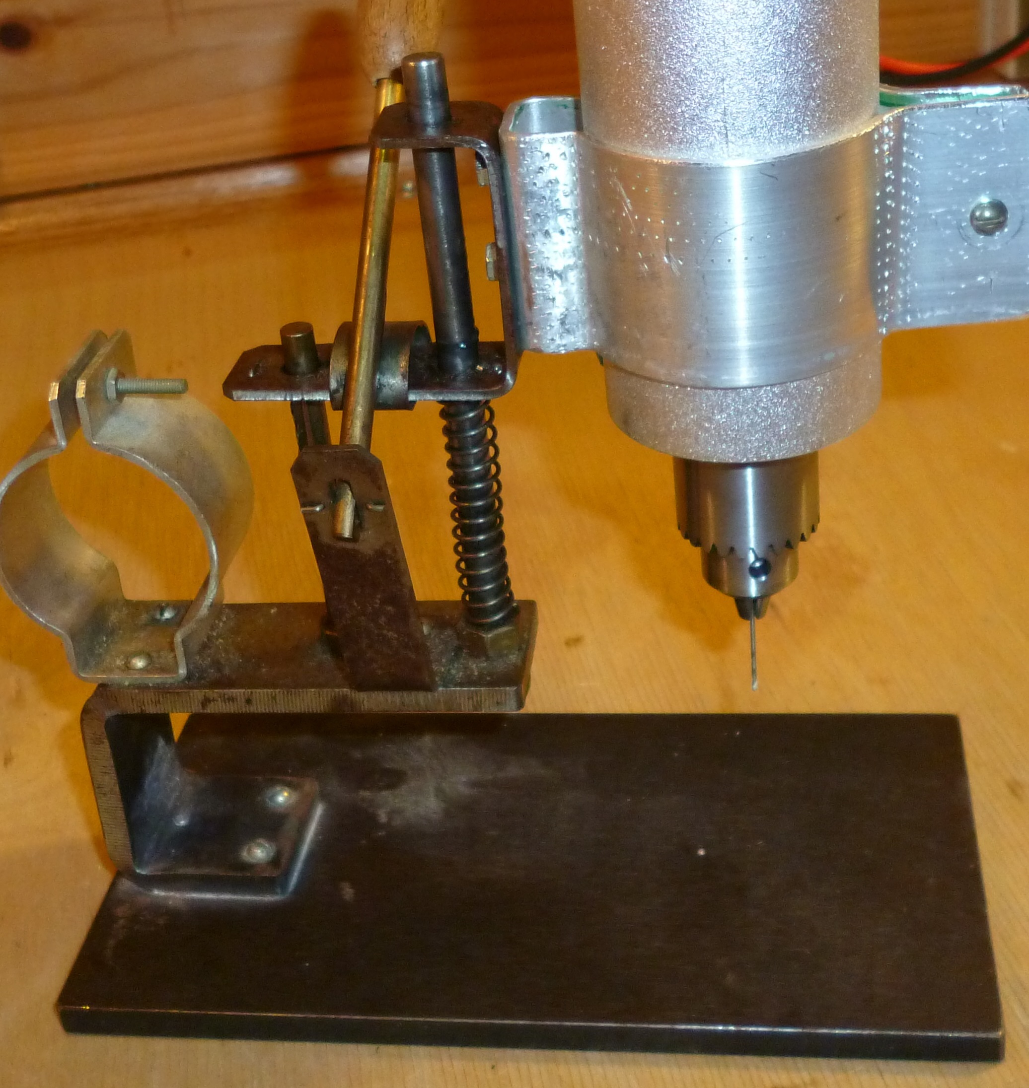

Ну немного о сверлении, я думаю актуально для всех методов изготовления плат. Мне надоело все время менять сверла после каких-то 100 отверстий это максимум что получаются аккуратно. Зайдя в интернет наткнулся случайно на видео работы станка ЧПУ, я обратил внимание на то как он производил гравировку с помощью "странного" сверла, и оно не тупилось. Я решил купить себе такое же. Как в анекдоте "На машину денег нет, но дверь от нее обязательно куплю". Я кажу честно я прыгал от восторга. Уже просверлил около 500 отверстий, нет даже намека что оно затупилось. Сверло по прежнему острое как новое. Сделано из карбита вольфрама ссылка для примера http://ru.aliexpress.com/item/10PCS-PCB ... 42050.html
Единственное условие сверло "не допускает" биение патрона микро-дрели, сплав твердый а соответственно хрупкий. Но это проблема тоже решаема покупкой микро-дрели вроде этой http://ru.aliexpress.com/item/New-alumi ... f0b84b00b3
у меня две такие, я очень доволен. Соорудил станок как на фото, станок покупал (давно на рынке) переделал только зажим для дрели под нужный диаметр.
