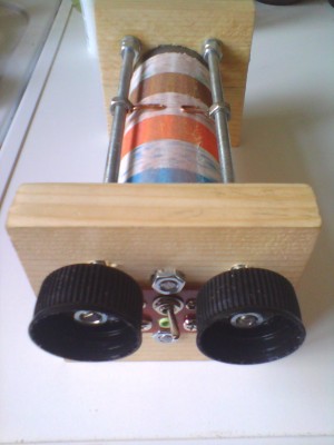

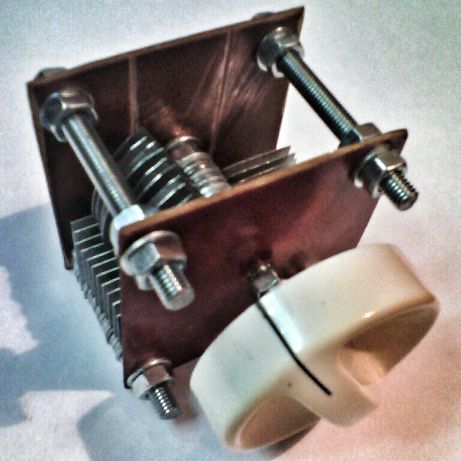

Поздравляйте! Сам сделал КПЕ!!!
IMG_20131107_212520~2~2.jpg [ 380.29 КБ | Просмотров: 26123 ]
Померять бы его еще. Но радует - не коротит.

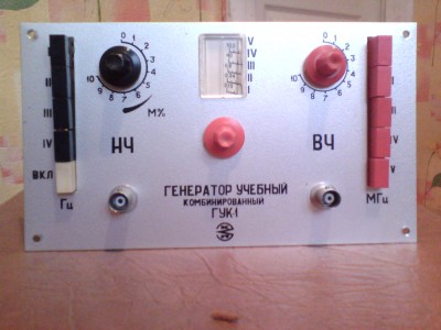

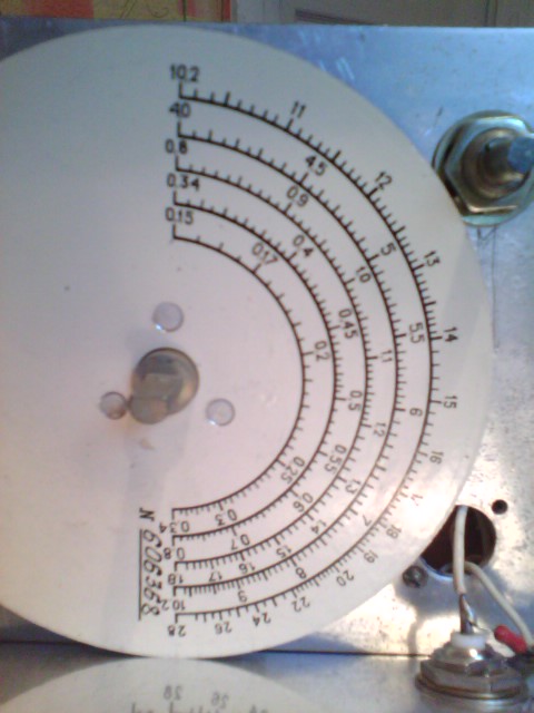

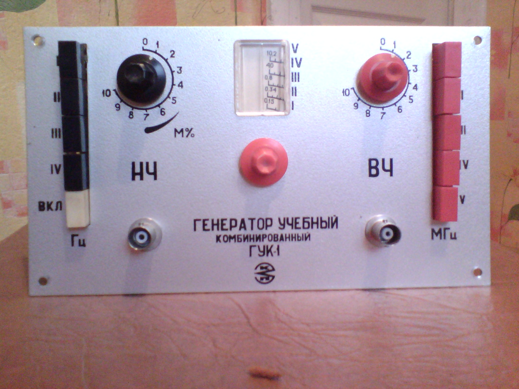

А еще в поиске ништяков на ленинском рынке за свободную цену в 300 рублей был куплен ГУК-1
IMG_20131104_155035.jpg [ 527.39 КБ | Просмотров: 26123 ]

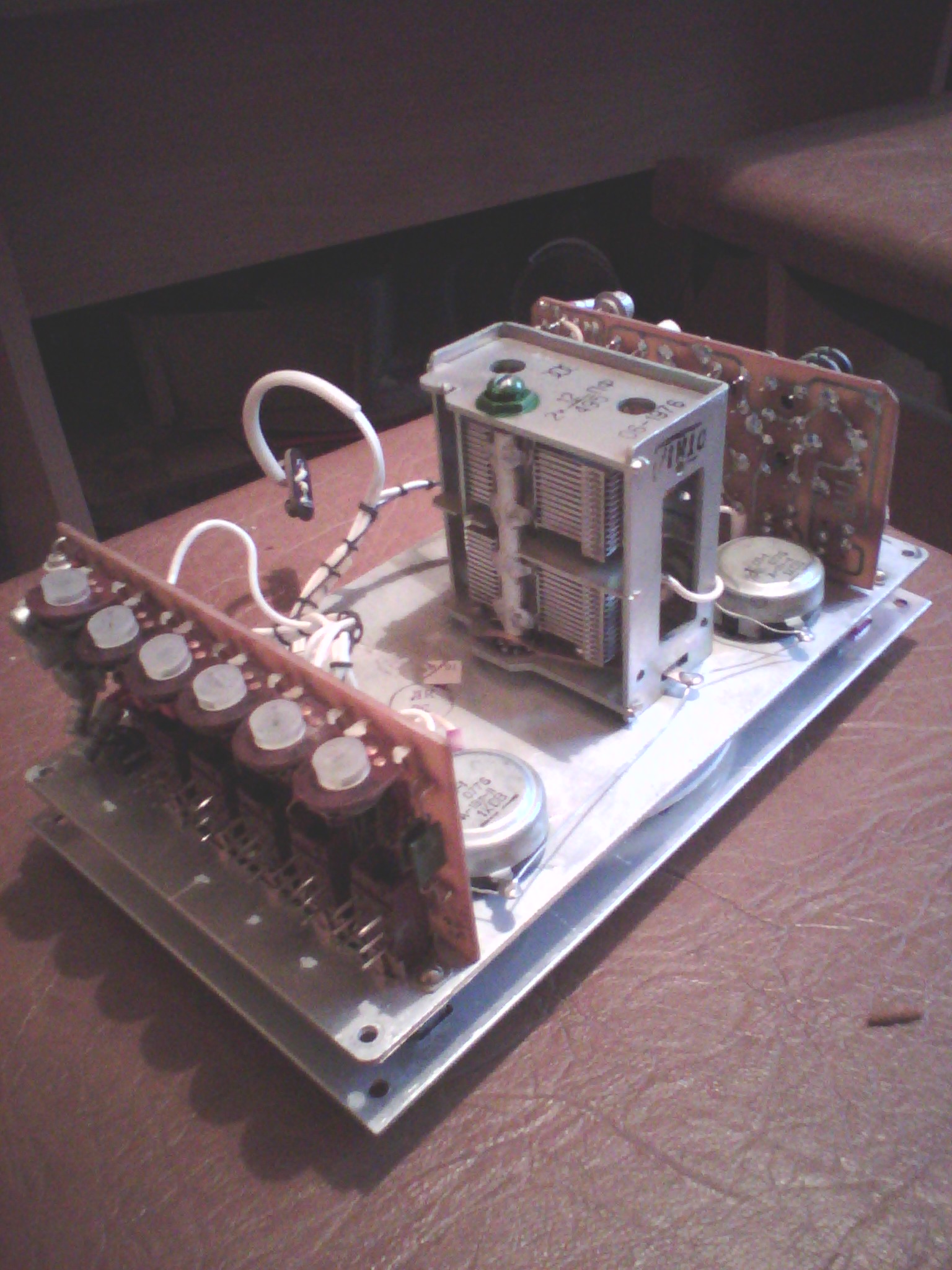

А в нем оказался двойной КПЕ:
IMG_20131104_154928.jpg [ 516.84 КБ | Просмотров: 26123 ]
Но ломать нужную рабочую технику не буду, тем более что диаппазонов у него:

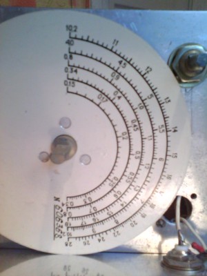

IMG_20131104_155218.jpg [ 98.88 КБ | Просмотров: 26123 ]
А вообще собираюсь сделать громкогворящий детекторный приемник по одной из схем Полякова. С антенной пока думаю как быть, и перечитываю всё какую катушку намотать. Как вариант - можно вариометр, но это был основной сценарий, пока КПЕ не сделал.

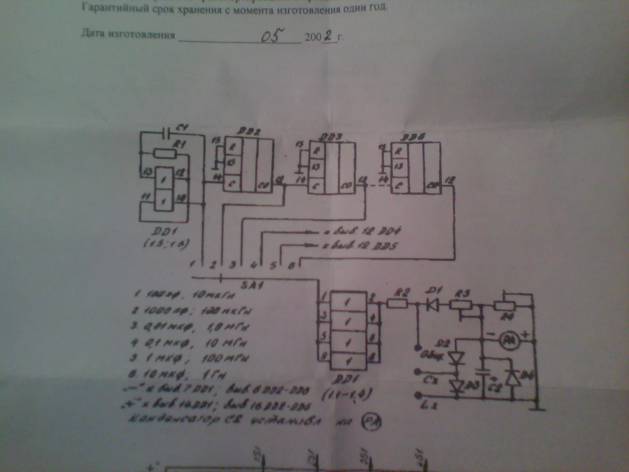

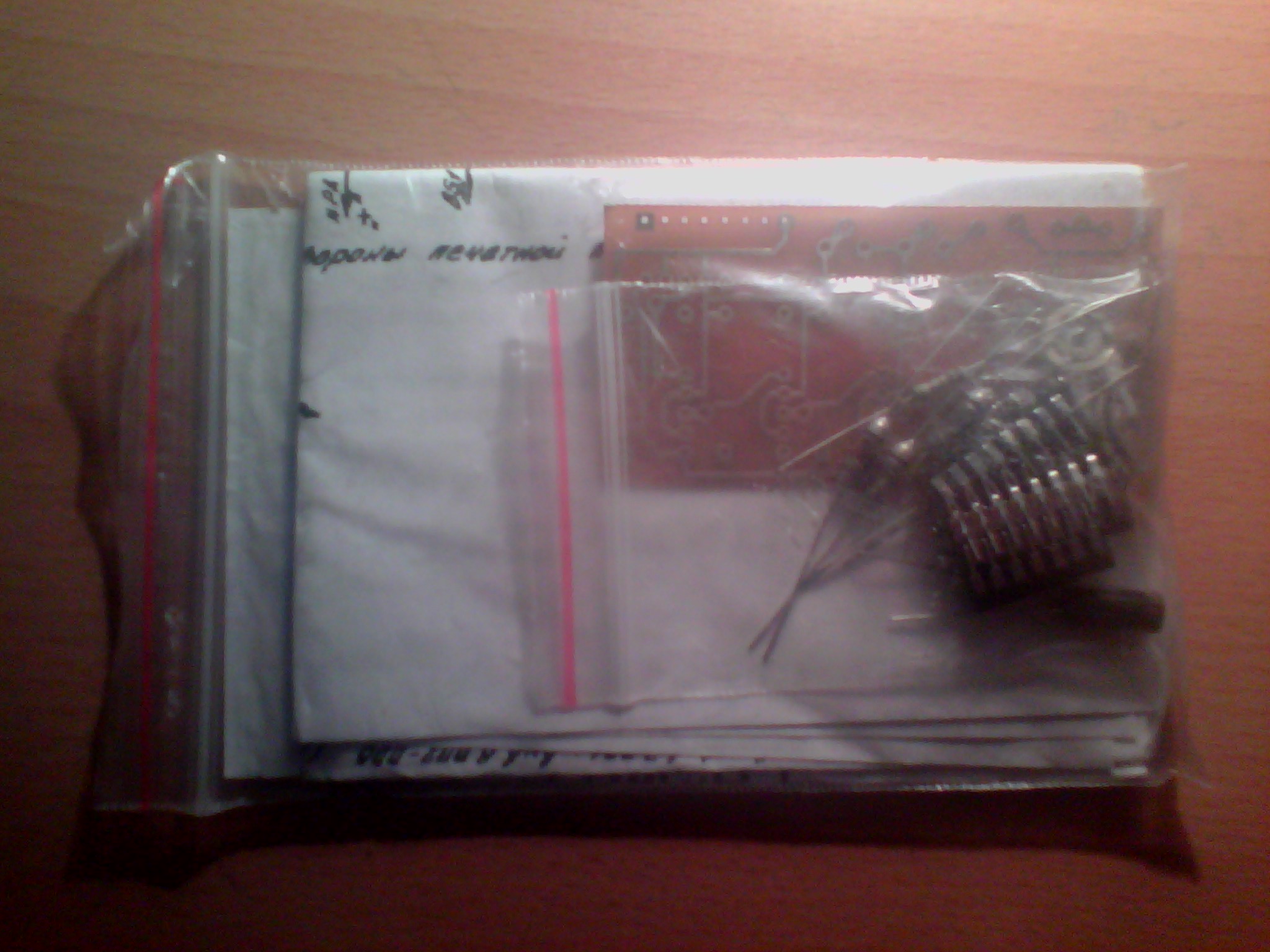

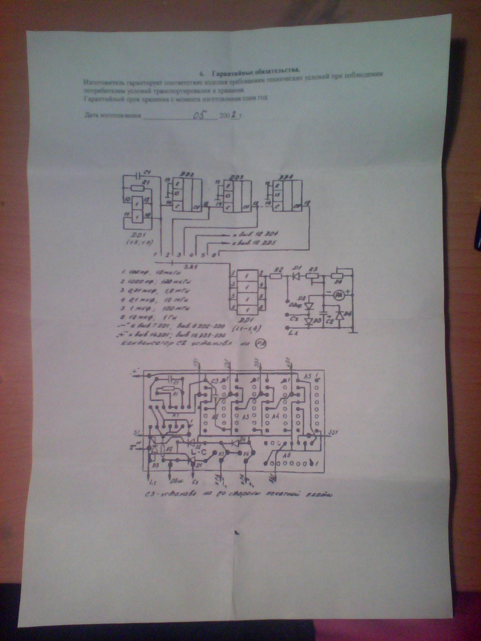

вчератв магазине электронщик за 123 рубля мною был приобретен радиоконструктор #5 - измеритель емкости и индуктивности. в составе набора: односторонняя печатная плата, несколько микросхем, диодов,кондёров и резюков. в комплект не входят шестипозиционный одногруппный переключатель выбора предела измерений, микроамперметр на 100 мкА, который можно заменить мультиметром, и цепи питания 5-10 В. подробности с фото позже. сайт elcotel.ru
 Заголовок сообщения: Re: Радиоприем и радиоприемники
СообщениеДобавлено: 20 ноя 2013, 18:32
Это?
общее описание http://www.radiotexnika.ru/meccano.php?id=5
подробное описание http://www.radiotexnika.ru/rk/rk5.doc

да, это он!

точность конечно будет трамвайная, и будет зависеть от многих факторов. Но хоть что то! (у меня и того нет)
СообщениеДобавлено: 20 ноя 2013, 22:45
я тоже так думаю. в описании написано погрешность 4-5 %.

кстати. емкость кустарного переменника оказалась 20÷200 пФ! а емкость антенны по одному проводу почти 1нФ , а по обоим концам в параллель - 700 пФ. интересно, почему показания меняются? а катушка действительно как я и считал 0.8 mH.

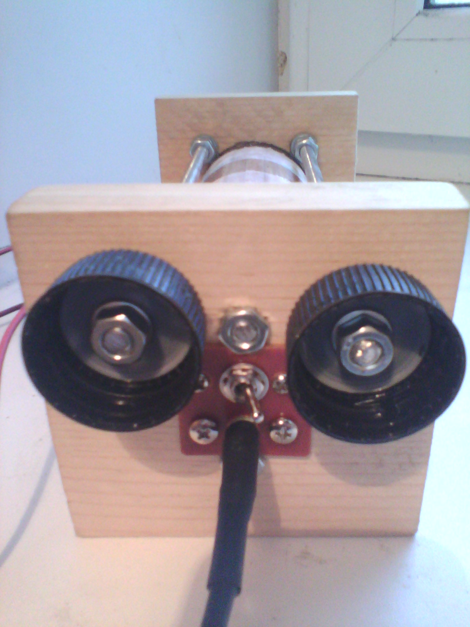

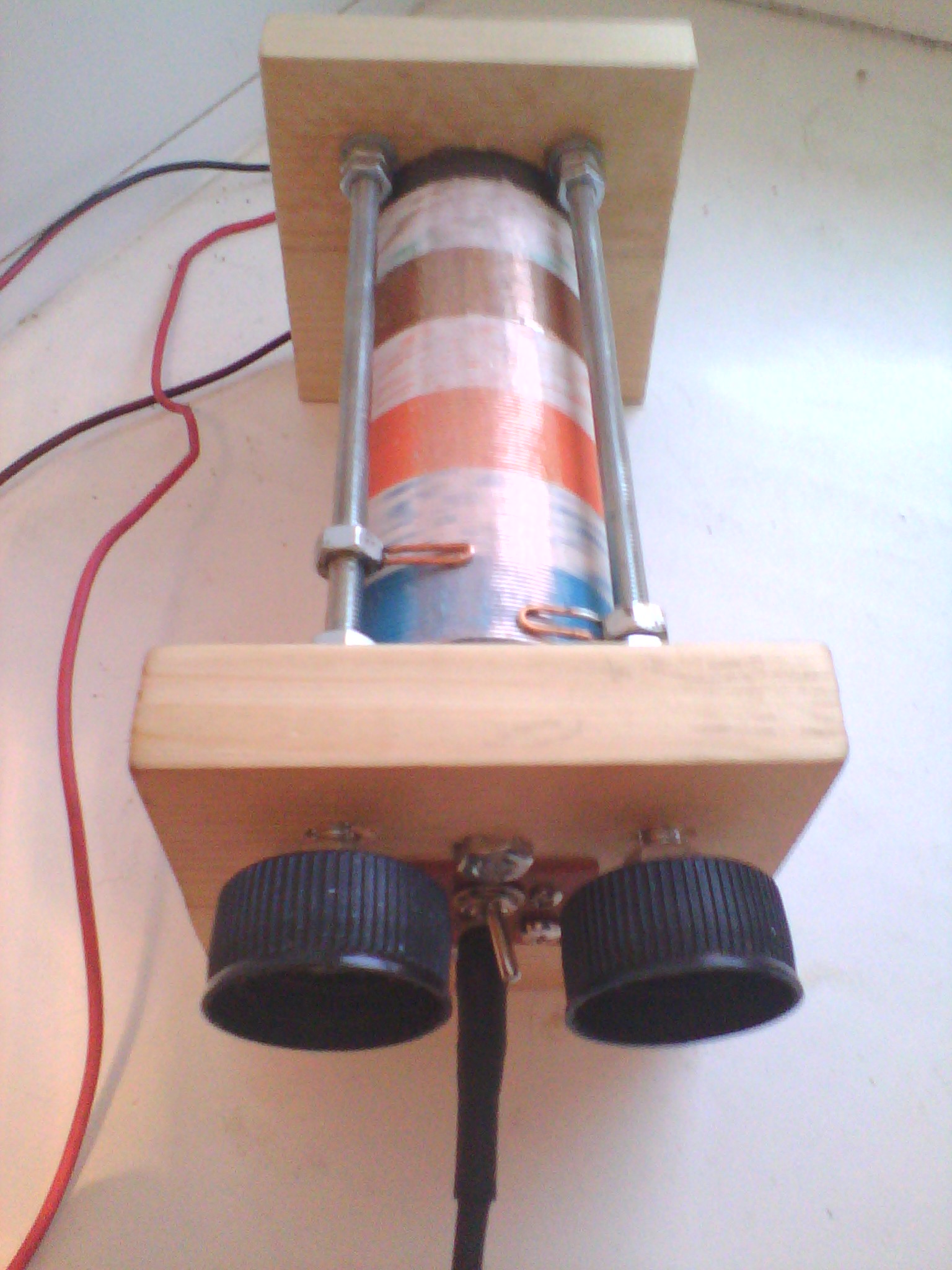

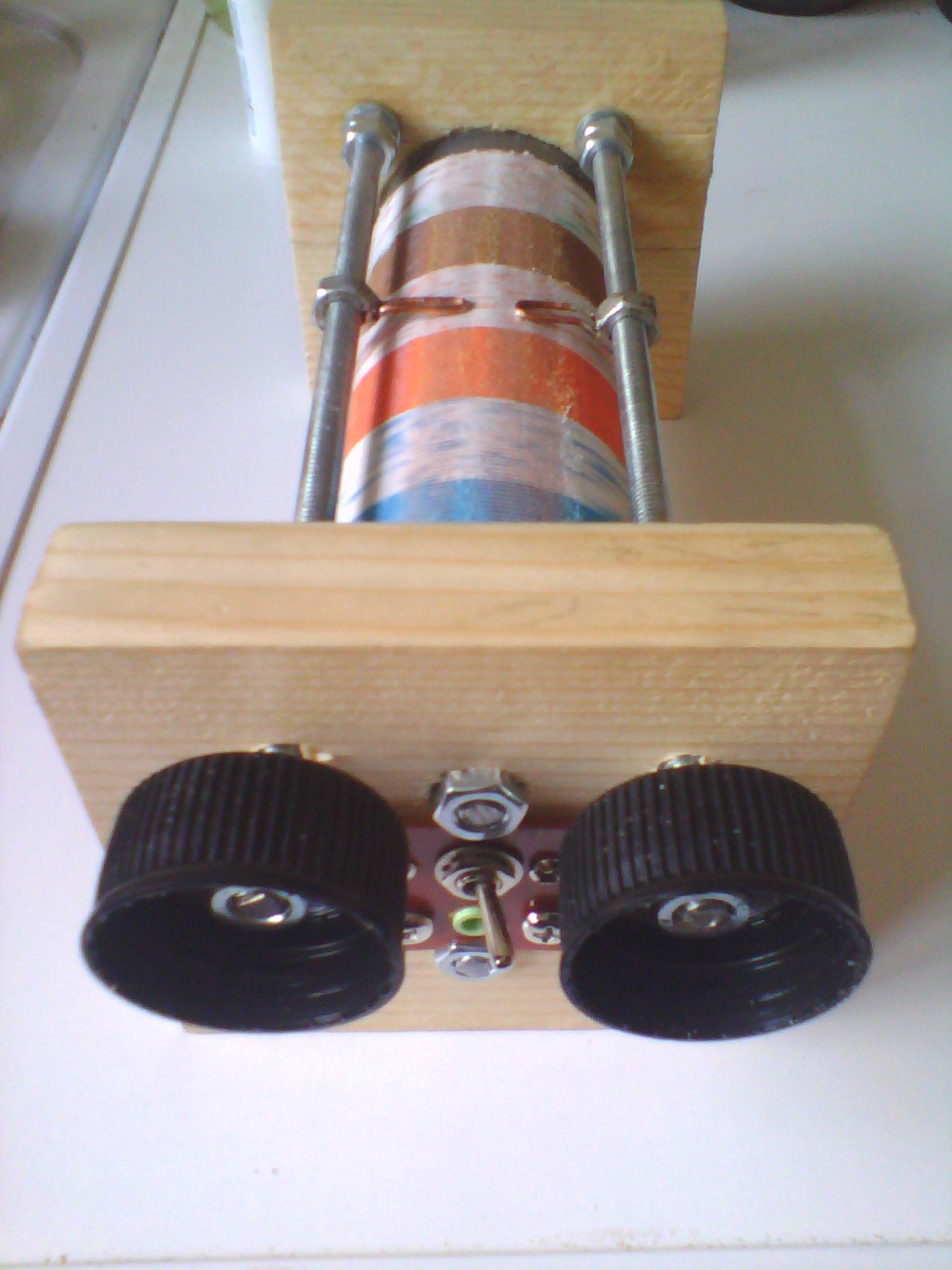

сегодня доделал начатый вчера новый детекторный приемник. работает и радует душу!
СообщениеДобавлено: 10 дек 2013, 21:29
ну хоть бы видео выложил, что ли :) У тебя же смартфон на андроиде есь
