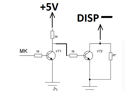

Ув. Ока275, подскажите пожалуйста, вот такая схемка регулировки яркости обычного дисплея подойдет?
Хотелось бы, чтоб коэффициент заполнения ШИМ на 14 ноге Атмега32 менялся с 0% (полная яркость) на 100% (минимальная яркость). Минимальная яркость будет осуществляется с помощью резистора R*. Надеюсь, что 51% ШИМа можно будет поменять на 100% вручную, непосредственно перед прошивкой, дабы прошивка была всего лишь одна. Заранее спасибо!
Боюсь, что нет, потому как у VT2 не будет открывающего напряжения (только закрывающее через резистор на +5в). Нужно просто добавить еще один каскад на таком же транзисторе, который будет выполнять роль инвертора:
Безымянный.png [ 19.25 КБ | Просмотров: 18207 ]
и подключить эту схему как в самый первый раз, то есть к минусу подсветки дисплея. Когда на базе VT1 будет лог1, то он будет открыт и на базе VT2 будет земля, которая пришла через открытый VT1. Когда на VT1 будет лог0, то на VT2 будет +5в, пришедший через резистор, стоящий в коллекторе VT1. Все просто.
Не желательно этого делать, потому как при этом яркость OLED упадёт очень сильно. Придется вносить изменения в схему, придумывать какие то городушки, не допускающие чрезмерное падение яркости. Ничего не хочу вносить в прошивку, пока с перепиской модуля зарядки не закончено. Как только, и если память останется, то придумаем что нибудь.
СообщениеДобавлено: 09 фев 2015, 19:53
p-n-p или p-fet подходящей мощности в анод (+) подсветки - еще проще.
Последний раз редактировалось oka275 10 фев 2015, 00:46, всего редактировалось 1 раз.
можно и так, просто мне открытый коллектор нравится больше.
