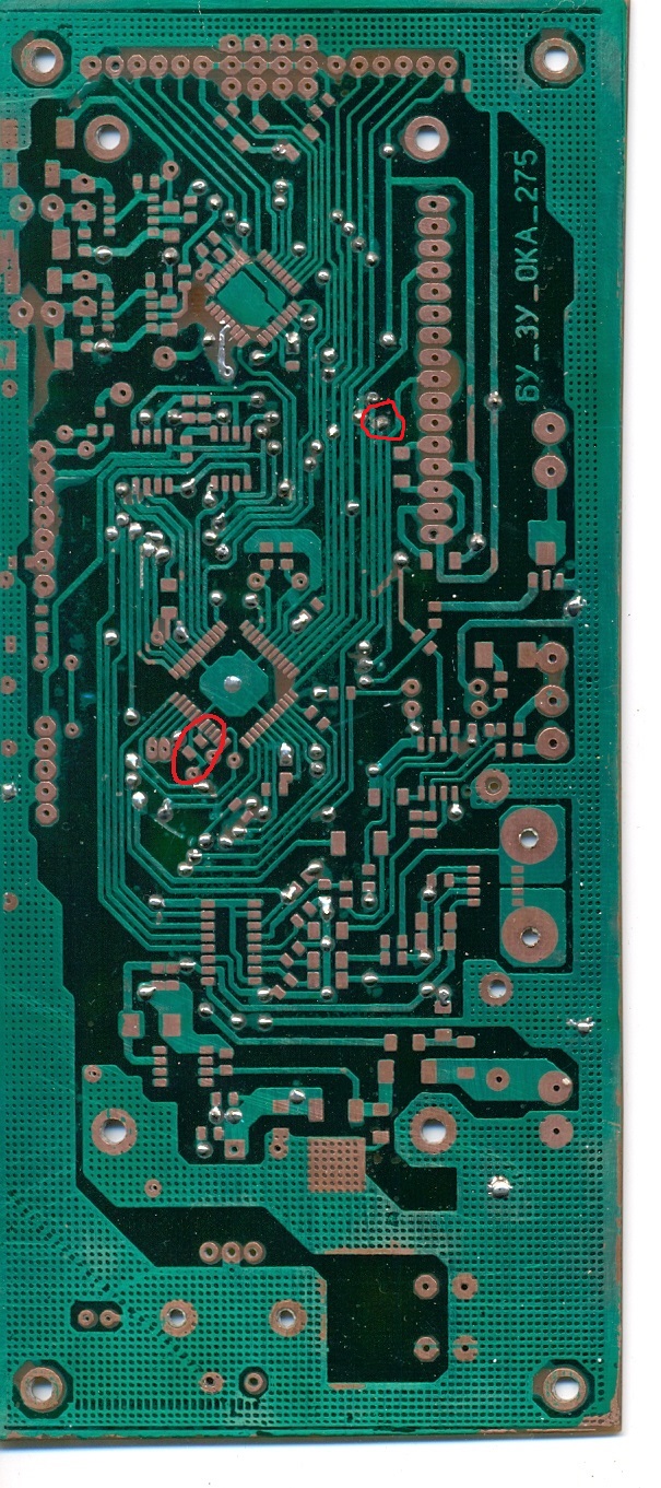

MihaM писал(а):
oka275, восхищаюсь!!! Скажите, плату сами делали? Я использую двухкомпонентную китайскую маску, но у меня ни разу не было такого результата. Вот моя плата (тоже по разводке Павла)
Не помню писал или нет но на плате от pavel есть несколько косячков вот уже и на некоторых платах.
И я уже писал что RS у экрана не разведено.
сканирование0002.jpg [ 420.14 КБ | Просмотров: 19706 ]
И я думаю pavel не будет обижаться что я его плату немного переделал и выложил. Но это ещё не конечный вариант. Дорабатываю.
БУ_ЗУ_ОКА.lay6 [631.92 КБ]

Поправил ещё в дип, да, это востановлено с p-cad разведена по новой живого от прежней не чего нет.
_OKA_275_2_.zip [91.35 КБ]
Нет канечно,да и мне веселей.Скачай там заного посмотри что исправил.А то может назад всё вертать. :)
Правдо,исходника у меня уже нет только твоя тут.
Последний раз редактировалось Pavel 31 янв 2015, 23:22, всего редактировалось 1 раз.
