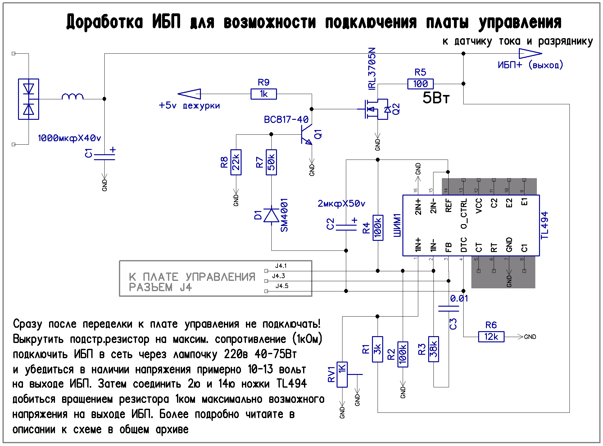

Уважаемый oka275, почитал содержимое папки по переделке боков и возникло несколько вопросов: после "ивлечения" лишнего китайского хлама и обвязки ТЛьки в соответствии схемы, как проверить сам блок на правильность моих действий (без подключения блока управления)
СообщениеДобавлено: 24 янв 2015, 13:59
MihaM Думаю,Алексей меня простит.Открываете схему по переделки блока питания и там все четко описано как и что делать.Странно как то начинаете делать,вначале задаете вопросы,а потом начинаете изучать материал по сборке.
Ваш блок питания очень хорошо подходит к переделки,убирать почти ничего не нужно.
Переделка ИБП.GIF [ 64.39 КБ | Просмотров: 14793 ]

Сергей здравствуйте! В моем случае по первой ноге стоит переменный резистор 51К (обратная связь) по схеме переделки 1К. Выходное напряжение этого блока уже 19В. Я так понимаю что резистор мне нада оставить этот? 2,3,и 4-я нога не соответствуют схеме переделки, поэтому их нада перевязать, ТАК?

MihaM Добрый день,Михаил.По сути вы все правильно поняли,первую ногу,на которую идет подстроечный резистор,тоже переделывайте согласно схеме по переделки как указано у Алексея в схеме.Просто,когда переделаете блок и приступите к настройки его,когда подойдете ко второму этапу настройки,(установки максимального напряжения),ваш блок при выкручивании подстроечника выдаст намного больше 19 вольт.Но вы этим подстроечным резистором,который поставите на 1 ком,выставьте максимальное напряжение 25 вольт и будет все хорошо.

Добрый вечер, Михаил! Ну в папке "4.Переделка ИБП" и это все расписано в файле "Переделка ИБП_readme.doc"
Прикрепляю его сюда.
Переделка ИБП_readme.doc [299 КБ]
