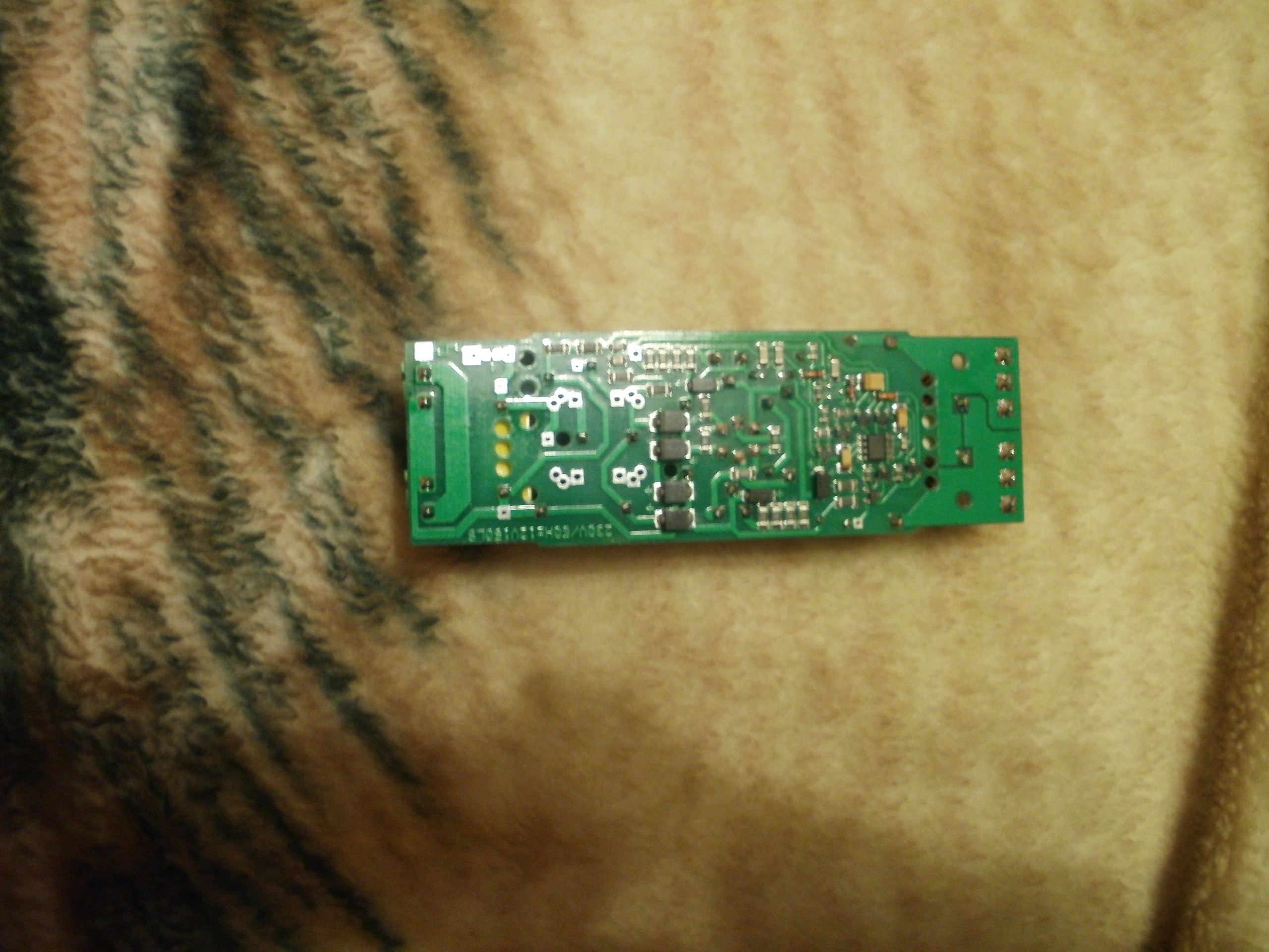

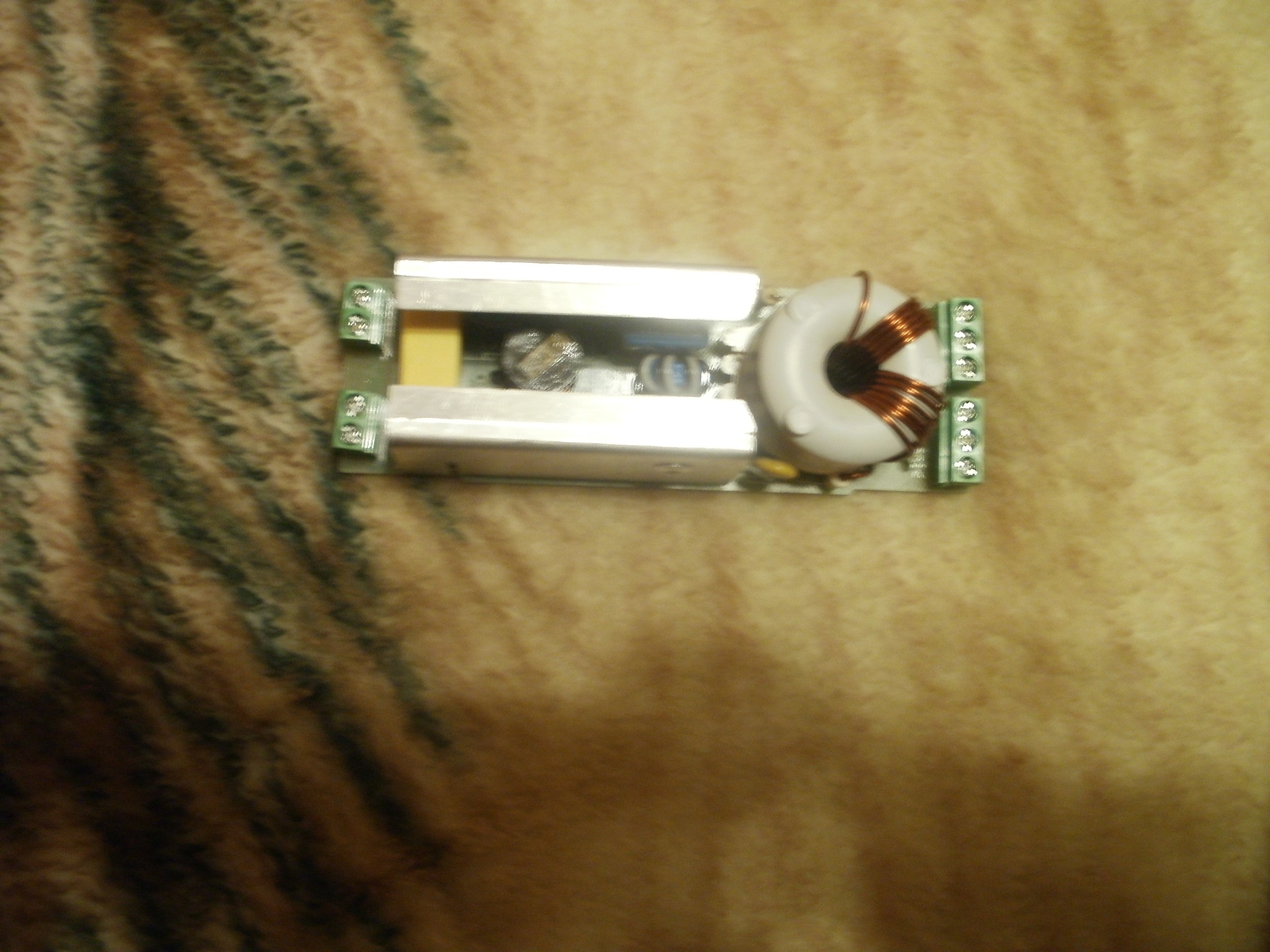

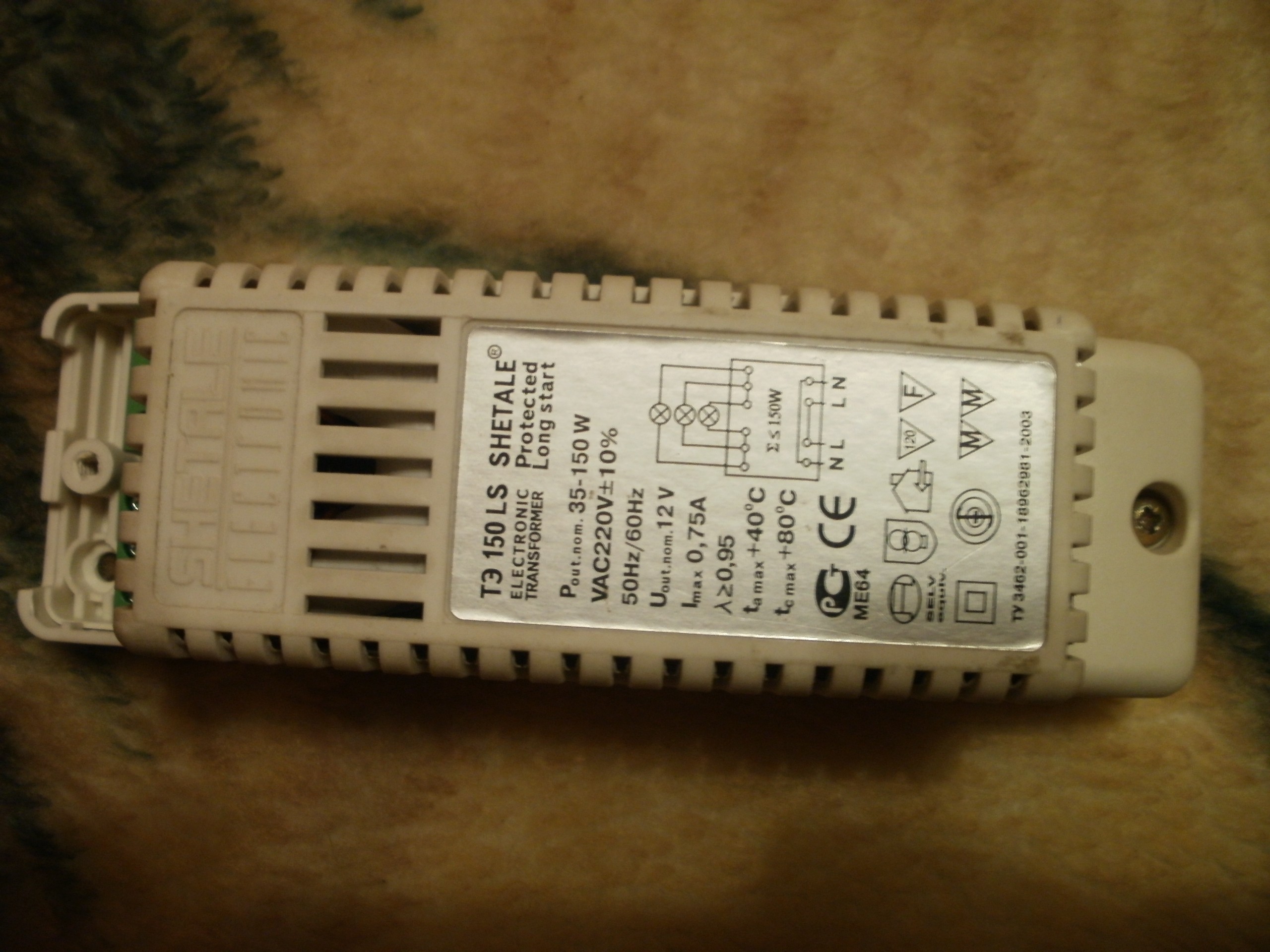

Сергей,по поводу сетевого фильтра с вами не спорю.Но вы малость путаете искрение и плохой контакт.А так,чтобы вы знали,вот плохой контакт приводит к перепадам напряжения,в результате чего выходит блок питания из строя,но никак не из-за искрения.А искрение,это и есть результат плохого контакта.Вот искрение указывает лишь на плохой контакт,а плохой контакт может обернуться массой неприятностей.От таких неприятностей сгорают не только импульсные блоки питания,но и трансформаторные.Так что,не сгущайте краски.Искрение щеток двигателя и искрение плохого контакта дают одинаковые помехи,но приводят к разным последствиям.В электронных трансформаторах,да будет вам известно,нет ни сетевого фильтра и не высоковольтных литов,в следствии чего,при перепадах напряжения часто перегорают и сами лампочки.А поставьте фильтр и лит по высокой стороне и вы забудете о перегоревших лампочках и редко будите менять сами трансформаторы.Прилагаю фото фирменного электронного трансформатора,на котором присутствуют все вышеперечисленные элементы,этому трансформатору скоро будет 10 лет и он ни разу не перегорал,и не разу не ремонтировался.Просто снял его недавно так как люстра морально устарела и собрался вешать новую. Какие перепады в сети гуляют у меня уже писал.А вот второе фото,с дешовым китайским трансформатором,их менял пачками в месяц.И хочу вам заметить,что у меня нет нигде искрений,потому как,все контакты у меня в порядке.Почитайте из-за чего появляются искрения на контактах.
В общем, мы друг друга не поняли. Я конечно же не имел в виду искрение колекторного двигателя. Вы описали все то же , что доказывал и я. Может я не правильно выразился, следовало написать, искрение на вводе сетевого питания или фиг его знает, как правильно, но имел я ввиду именно это :) . Блоки на TL494, при включении спасает термистор и задержка ШИм, на 4 ноге. Блоки попроще, типа дешевых электронных трансформаторов, ничего не спасает. Стоит побаловаться, втыкать и вынимать вилку из сети, при подключенной нагрузке и придет момент, когда электронный трансформатор не выдержит. Имеется в виду простые, типа Ташибра. В прочем вы про это тоже написали. Я использую такие, есть задержка на включение, плавный розжиг ламп.

Хотя скоро и их разберу, перехожу постепенно на светодиодное освещение.
А простые электронные трансформаторы, получилось даром взять 6 штук, делал над ними опыты. Изменял обратную связь по току, на связь по напряжению. Запускаются без нагрузки. Была идея сделать супер малогабаритное зарядное устройство, дабы возить его в машине. А то был у меня случай, при уже довольно не свежем аккумуляторе. Приехал в дальнюю деревню, по работе и забыл выключить габариты. За целый день аккумулятор сдох до нуля. Долго я бегал в поисках зарядного, уже думал что ночевать придется.
