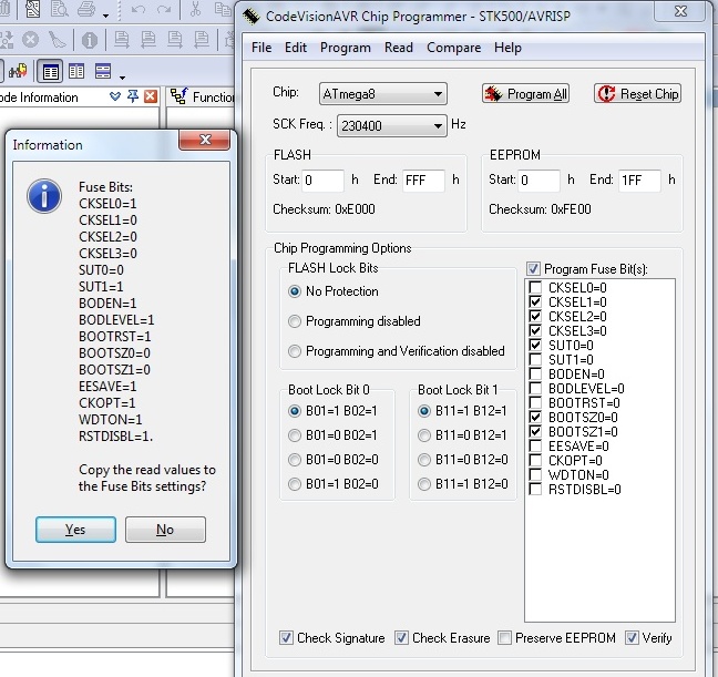

Кто подскажет какие фьюэы выставлять в CVAVR, а лучше скриншот.Заранее Спасибо.

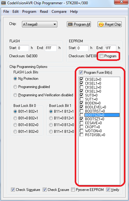

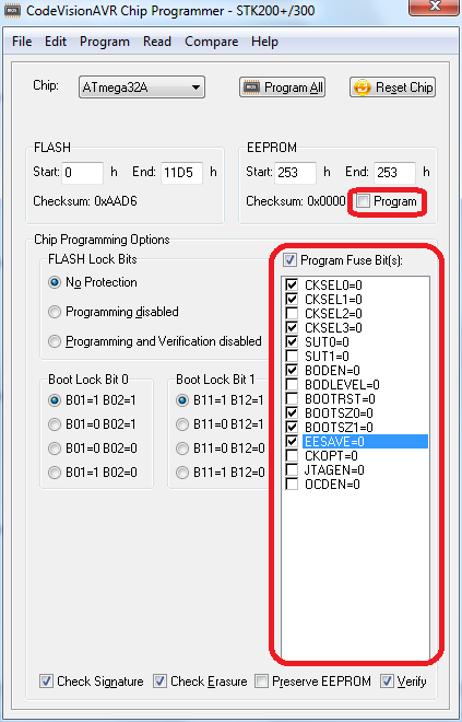

CVAVR. Может так кто подскажет какие фьюзы ставить.
Это фьюзы по умолчанию.
мега 32.jpg [ 203.58 КБ | Просмотров: 16614 ]
мега 8.jpg [ 145.36 КБ | Просмотров: 16614 ]

СообщениеДобавлено: 13 янв 2015, 17:11
да, уже сам догадался, спасибо!
сейчас все будет.
СообщениеДобавлено: 13 янв 2015, 17:21
Если я ничего не перепутал, то фьюзы нужно выставлять так:
Комментарий к файлу: Для АТмега32
screenshot.32.png [ 36.18 КБ | Просмотров: 16608 ]
Комментарий к файлу: Для АТмега8
screenshot.33.png [ 35.97 КБ | Просмотров: 16608 ]
В случае успеха положу эти файлики в архив. Но думаю, что все будет хорошо.
