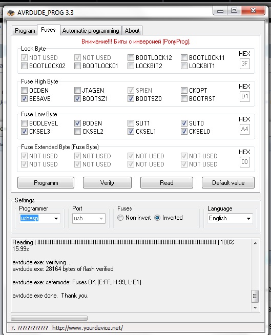

Проверил фьюзы, JTAG отключён. Может AVRDUDE не корректно шьет. Попробую другой прогой.
fuses.jpg [ 122.77 КБ | Просмотров: 14425 ]
СообщениеДобавлено: 12 янв 2015, 01:53
хм, фьюзы LOW=A4, HIGH=D1, все верно. Чудеса какие то. Только подозрение вызывает то, что пишется в окне, где приводится ответ avrdude: Fuses OK (E:FF, H:99, L:E1). То есть байт LOW читает как E1 (должно быть A4), а HIGH как 99 (должно быть D1). Конечно смешной и глупейший вопрос, не обижайтесь, но я всякое уже повидал - Вы не забываете после выставления фьюзы ЗАПИСАТЬ? (Programm)???

Алексей СПАСИБО ОГРОМНОЕ, помогли разобраться. Фьюзы я выставлял а записывать не записывал! Вот я ступил, мне стыдно.

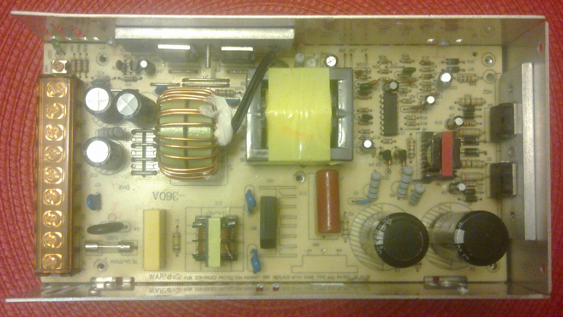

Может просто брак, я MCP3208 с Китая заказывал. Алексей а вы не подключали к блоку управления китайский 30 амперный блок питания? Вроде у вас был такой. А то я как то побаиваюсь.

Я - пока нет, но подключало (как мне пока известно) двое: первый "Вячеслав-1" и второго человека форумное имя не помню. У первого все хорошо, у второго БП пыхнул при максимальном напряжении, которое ему задает плата управления. Случай пока единичный, хотя и ему можно найти логичное объяснение. Я пока плату не паял, а сопли подключать к нормальному БП нет желания. Вы главное проверьте, что бы все было согласно схеме. И емкости эл.конденсаторов тоже, особенно на выходе и в обвязке питания TL494. У того БП нет дежурки и TL494 питается от напряжения, которое сама же вырабатывает. И вот я допускаю, что он пыхнул или от чрезмерной нагрузки (там толком не понятно как и что, я по памяти вспоминаю), или от чрезмерного напряжения. Но случай единичный, пока.
Ну а вообще сборка ЗУ конечно требует определенных навыков. Они нужны для того, что если вдруг пойдет что то не так, то человек не растерялся. А пойти может, потому как всего не учтешь.
