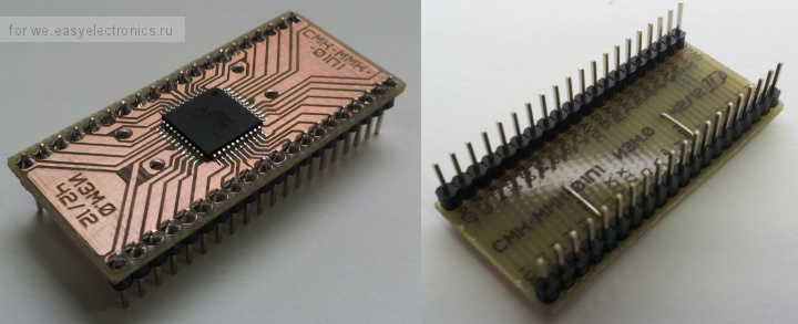

СообщениеДобавлено: 11 янв 2015, 18:54
Откуда: Енакиево ДНР
Авто: Aveo
У кого DIP можно через переходник.

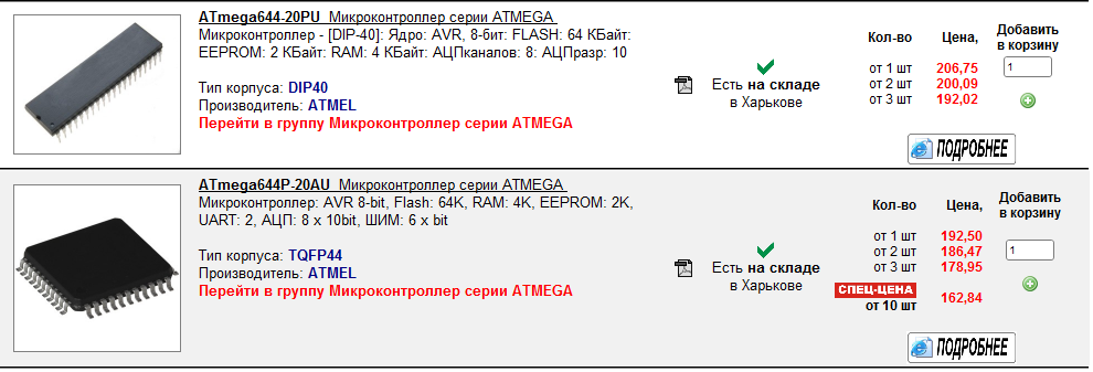

СообщениеДобавлено: 11 янв 2015, 19:30
Алексей лучше ATmega64! Они один в один совместимы с mega32. В mega644 много ненужных плюшек и стоит он из-за этого раза в два дороже! Код под него править устанете. А с mega64 гораздо проще поправить код! Возможно кроме
# MCU name
MCU = atmega64
ничего и править то не придется! Хотя надо взглянуть ДШ..
СообщениеДобавлено: 11 янв 2015, 19:41
Да все бы было хорошо, да корпуса у них разные. Так что не пойдет mega64!
Остается только mega644
Лично я поддерживаю идею перехода на новый кристалл! Двумя руками и ногами ЗА!
