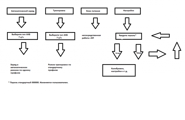

Я понял мысль Baron76 и в принципе логика тут есть. Например приходит ко мне сосед, который с электроникой на вы и просит зарядник подзарядить, ты же не будешь ему объяснять все тонкости настройки и калибровки, а мало того он может залезть в пункт "Настройки" и начать там шурудить. Поэтому может есть смысл защитить пункт "Настройки" паролем? Вот такая структура родилась у меня. Алексей конечно сейчас начнет матерится, ну а что делать :oops:
Структура меню.png [ 27.97 КБ | Просмотров: 16492 ]

Поэтому может есть смысл защитить пункт "Настройки" паролем? Алексей конечно сейчас начнет матерится
Конечно начнет! :ROFL: Потому, что "Настройки" защищены паролем, наверное, уже с весны 2014 года, а Вы не в курсе? :D Или я чего то не понял? :oops:
Объясню на всякий случай как все устроено (кто не знает - будет интересно узнать): меню "пароли" позволяет задать пароль на защиту настроек от несанкционированного изменения, а так же позволяет задать пароль на включение устройства. Последнее конечно на любителя, в прочем благодаря этому можно будет оставлять ЗУ на работе со 100% гарантией того, что его никто не включит и не спалит :) (это добавит хозяину +100 к уважению, поднимет самооценку и прокачает ЧСВ). А вот пароль на настройки даёт возможность дать ЗУ соседу не боясь того, что это неразумное создание залезет в калибровки и спалит аппарат к чертям собачьим. Пароли нельзя сбросить вместе со сбросом EEPROM, потому как сначала будет запрошен пароль, и если он верный, то только после этого EEPROM сбросится. Пароль можно сбросить только перемычкой на плате управления, или же зайти в настройки и снять галочку с нужной области защиты.

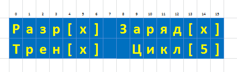

Что касается левой части нарисованной Вами блок-схемы. Несколькими страницами ранее я предлагал вариант переделки менюшек, которые идут сразу после выбора ёмкости АКБ. То есть удалить все, что там есть (кроме "Ручная зарядка") и заменить это все одной удобной и универсальной менюшкой:
screenshot.10.png [ 2.25 КБ | Просмотров: 16492 ]
Малопонятные "крестики" легко меняются на всем понятные "галочки", или "птички" - все зависит от моей фантазии и ограничений размера знакоместа (8 точек в высоту и всего 5 точек в ширину - увы). За то в одном меню можно сказать ЗУ всё, что ты от него хочешь (и плюс еще немного). Я прекрасно понимаю проблему "не сильно просвещённых граждан", и в других случаях не стал бы спорить. Но эта менюшка, наверное, одна из тех самых, про которую можно сказать "тупее не придумаешь".
