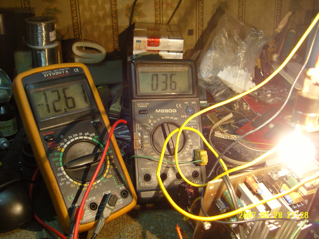

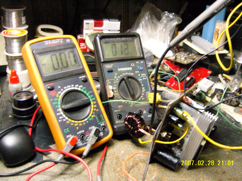

Вот,попробовал прогнать больше 20-ти минут,на фото время видно.Так же,на фото видно температуру нагрева за время прогонки.
Комментарий к файлу: Начало прогонки
SNC11429.JPG [ 389.55 КБ | Просмотров: 16346 ]
Комментарий к файлу: Завершение прогонки
