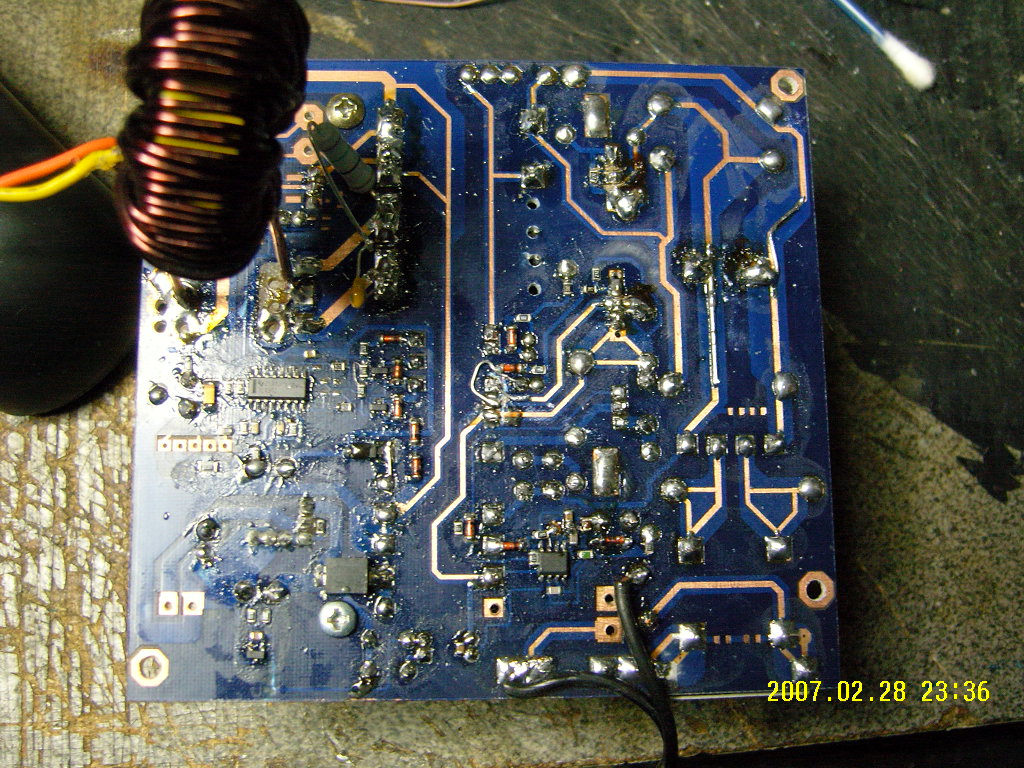

СообщениеДобавлено: 26 дек 2014, 23:58
Andrey68 Всегда пожалуйста,вид платы снизу.
SNC11433.JPG [ 398.31 КБ | Просмотров: 16004 ]
