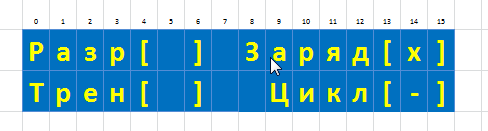

В общем, народ! Я думаю надо выкинуть к чертовой матери все, что находится в меню после выбора ёмкости АКБ. То есть "Разряд", "Тренировка" и так далее. Оставить только "Автом.Заряд" и "Ручной заряд". При входе в "Автом.Заряд" должно появляться вот это меню:
screenshot.10.png [ 2.25 КБ | Просмотров: 18736 ]
Старт программы - по длинному нажатию на кнопку энкодера. Хотел старт вывести в меню, но уже нет места. А еще больше сокращать надписи совсем не хочется.
Кому не понятно, то поясню принцип. Если хочется полный комплект, да еще и повторы, то делаем так, как указано на картинке. Если хочется только заряд, то ставим крестик только на "Заряд". При этом в окошке количества циклов "Цикл" появится прочерк, БЕЗ возможности изменения (смысл несколько раз подряд заряжать заряженный АКБ?).

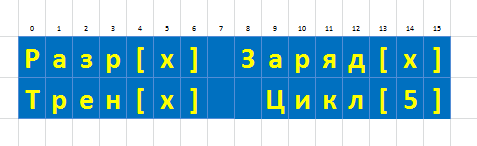

screenshot.11.png [ 2.33 КБ | Просмотров: 18736 ]
Если при этом поставить галку на "Разр", то перед зарядкой будет проведен разряд. Разумеется, окно изменения количества циклов станет активным. Наличие крестика на Тренировке укажет, что первый этап зарядки требуется производить реверсивным током (собсно это и есть режим "Тренировка"), и разумеется это не будет влиять на возможность выставления количества циклов. Ибо если будет разряд, то количество тренировок можно делать столько, сколько хочется.
screenshot.12.png [ 2.26 КБ | Просмотров: 18736 ]
Выдвигаю идею на Ваше рассмотрение.

:good: Мудро! Все гениально и просто!
СообщениеДобавлено: 13 дек 2014, 01:11
Сообщения: 61
Обеими руками за!!!!!!!!!!!!!!!!!!!
СообщениеДобавлено: 13 дек 2014, 01:27
Я и руками и ногами за! :Bravo:

Класно!!! И я обеими руками за. Но я бы посоветовал оставить три менюшки "Автом.Заряд" , "Ручной заряд" и "Тренировка". При входе в "Тренировка" должно появляться это клёвое меню!!!
"Тренировка" ещё можно назвать "Восстановление".
Для неопытных пользователей(которые плохо понимают процесс и не читают инструкцию)будет самый раз.Включил автоматический заряд и ничего думать не надо.
а какой смысл в куче пунктов меню, ссылающихся на одну и ту же точку входа? Только память лишнюю забивать.
В общем, как я понял, идея пока что принимается на ура. Только эта идея потянет за собой переписку модуля зарядки практически с нуля, к моей великой грусти.

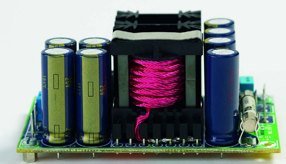

Немного не в теме.Помнится тут меня гнобили :oops: , по поводу намотки трансформаторов жгутом из проводов. Мол коэфициент заполнения плохой и нигде промышленность так не делает и так далее. Вот фото заводского преобразователя питания для неверующих.
6666666666.jpg [ 122.25 КБ | Просмотров: 18682 ]

Cергей 78 писал(а):
... Помнится... по поводу намотки трансформаторов жгутом из проводов. Мол коэфициент заполнения плохой и нигде промышленность так не делает и так далее. Вот фото заводского преобразователя питания для неверующих.
Ну и что тут такого, можно и так мотать, при этом индуктивность Ls будет немного больше, коэфициент сцепления уменьшается. Для некоторых источников питания, это вредно.
По поводу производства. Производители тоже разные, бывают.

Cергей 78 Если не ошибаюсь,фото,которое вы выложили,это фото преобразователя,но не блока питания.Или я ошибаюсь?
Извиняюсь,не заметил того,что вы пишите о том,что это и есть преобразователь.То то смотрю,знакомая плата.Так что,этот пример ваш малость не в точку.
Скажите,Сергей,как вы думаете,чем отличается литцендрат от вашего жгута?
Сейчас специально,не поленился и пробежался по изготовителям импульсных трансформаторов,ни не на одном не нашел,чтобы кто то мотал жгутом.Но это не говорит о том,что жгутом мотать нельзя.Можно же конечно,но не желательно.Вот вам выдержка из ответа одного специалиста с предприятия по изготовлению трансформаторов "Таким образом, техническими результатами предлагаемого способа намотки высокочастотного силового трансформатора являются снижение индуктивности рассеивания за счет оптимального взаимного расположения витков обмоток трансформатора относительно друг друга и магнитопровода" Это он говорит о способе намотке проводами сложенными в плоскую шину,либо намотка плоской шиной.Но не жгутом.Хотя,можно и жгутом,но с ухудшением характеристик
