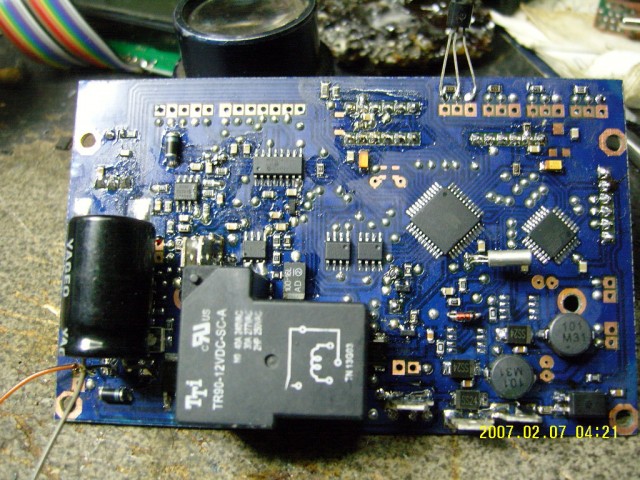

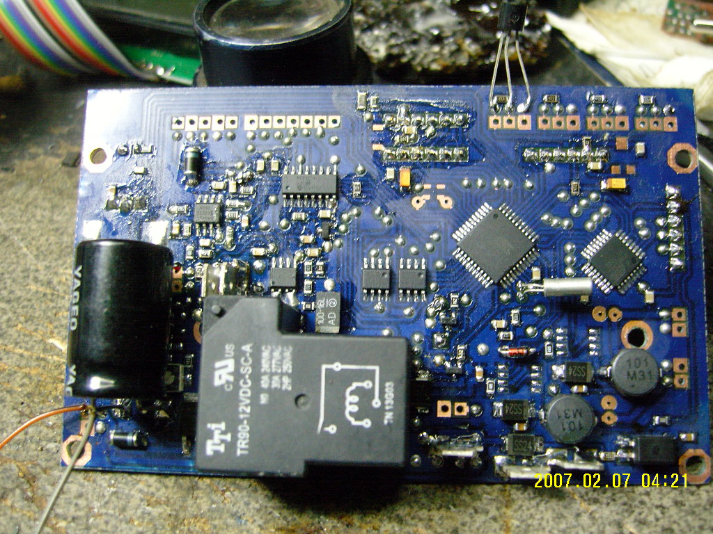

Ну вот и я почти запилил зарядник.Осталось по мелочам,припаять штекера,запаять транзисторные сборки в часть вентиляции,помыть плату и собрать разрядник.Заработало сразу,все запустилось с первого раза.

Сергей, как всегда молодец! Осталось дело за малым - впихнуть в корпус.
Если не ошибаюсь, стоит на рисунке твоей платы подредактировать условное обозначение (прямоугольники) транзисторных сборок для вентиляторов на 180 градусов.
СообщениеДобавлено: 05 дек 2014, 10:41
Vlad_ya На печатке все поправил,так что,на печатке сейчас все правильно.Что самое интересное,свою плату собирал на самой первой печатке,которую еще не правил под энкодер.Как ни странно,но энкодер крутит в правильном направлении.

Сергей, ещё один вопрос по поводу подключения PC817? Для меня непонятно 3 и 4 ножки.
СообщениеДобавлено: 05 дек 2014, 18:16
Vlad_ya А что вас смущает на 3 и 4 ножке оптрона,скажите конкретней,пожалуйста.Посмотрел печатку, там вроде все правильно.Может я чего то не замечаю,как говорится,глаз замылился,потому и не замечаю.

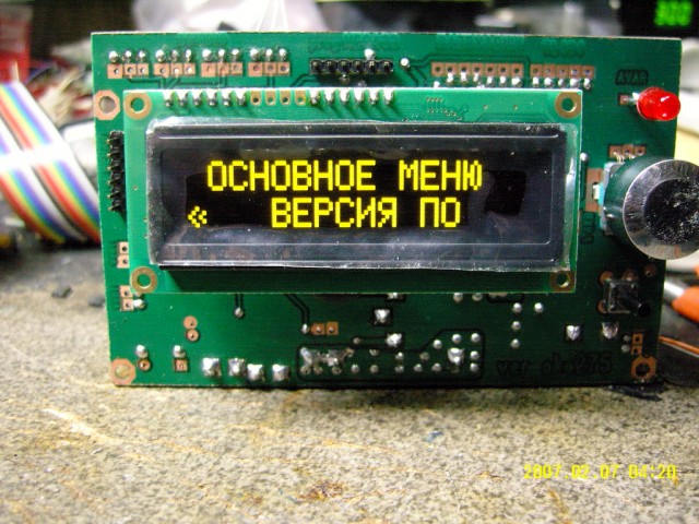

Алексей добрый вечер, прошивка на какой датчик рассчитана? Датчик использую 20 ампер, сидит на второй ножке adc1. Замучился калибровать амперметр, выставляю пять ампер, как на видео, подгоняю показания и жму энкодер, если потом увеличить или уменьшить мощность, которая в процентах выше, то все показания тока плывут,если уменьшать мощность, реальные амперы по мультиметру кажет больше, если увеличивать, то кажет меньше. Уже весь энкодер стёр. И ещё если дойти до ограничения тока, тоже фокусы вытворяет выставляю ноль, просит 1 ампер, подгоняю по мультиметру до одного ампера, жму энкодер, а он пишет " низкое значение для тока в 1 ампер. Уже всю голову сломал, облазил всю плату на поиск косяков- ничего не нашел, с выхода датчика тока напряжение выходит нормальное как по датшиту. Может какая хитрость есть в калибровке?

Сергей, если смотреть на плату со стороны деталей как на фото, то первая ножка РС817 слева (круг), а вторая (прямоугольник ?), напротив второй –третья ножка , которая по схеме Алексея должна сидеть на земле. У Вас она идет на конденсатор, сопротивление и т. д. Четвёртая идёт на землю, то есть третья и четвёртая перепутаны. Так мне кажется.
СообщениеДобавлено: 06 дек 2014, 07:12
Vlad_ya Да,вы правы.Печатку поправил,там была перепутана первая ножка со второй на оптроне.Вот,говорил же,что,глаз замылился.Так что,спасибо вам что заметили.Оптрон ставится со стороны дорожек,то есть,с той же стороны,где находятся все SMD детали,с этой же стороны и оптрон ставится.А вы что,собираетесь собирать по моей печатке?

Добрый день, Константин! Прошивка универсальна для обоих датчиков. Кстати планирую убрать правило для 5А датчика - упразднить правило, где 20А датчик подключается к ADC1, а 5А датчик к ADC0 и сделать выбор датчика через меню.
Мда, интересная проблема. Никаких хитростей в калибровке нет - все так же, как на видео. Просто прёт какая то дикая нелинейность с датчика. Сейчас задам несколько вопросов. Пожалуйста, ответьте на каждый из них. По чьей плате собирали? Есть ли рядом с датчиком какое нибудь реле или металлические конструкции корпуса например? Или какой мощный источник ЭМ-помех? И еще - EEPROM сбрасывали? При этом видели соответствующее сообщение на дисплее? А то мне говорил кто то, что сбрасывал, но делал это по своему, сообщение не выводилось и реально ничего не сбрасывалось. После сброса все пошло-поехало. Только не отчаивайтесь - разберемся, надеюсь. На крайний случай в одном городе живем.

Плата Вячеслав 1 , стр 147, реле там рядом, но с другой стороны, епром скидывал, пробегает полоска с квадратиками раздается короткий пик, и экран выходит в меню. Домой попаду только к ночи, но все равно попробую выпаять реле и попробовать отколиброваться.
