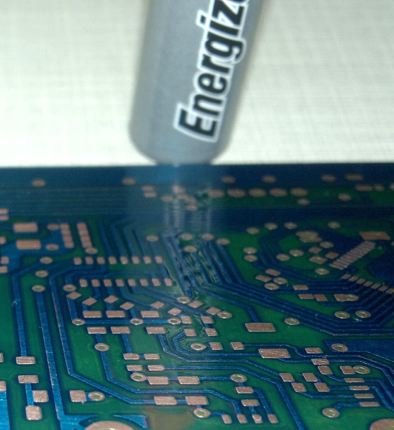

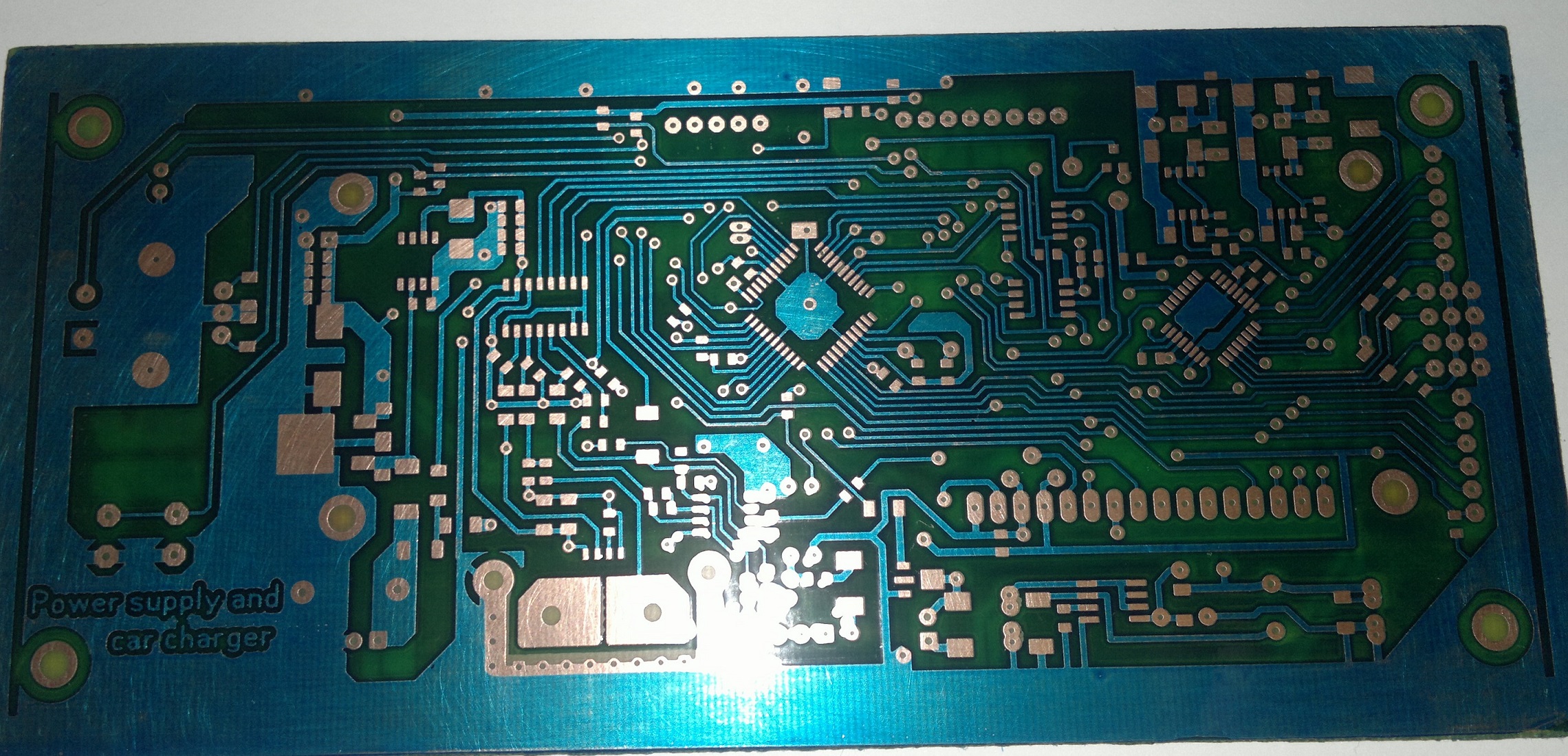

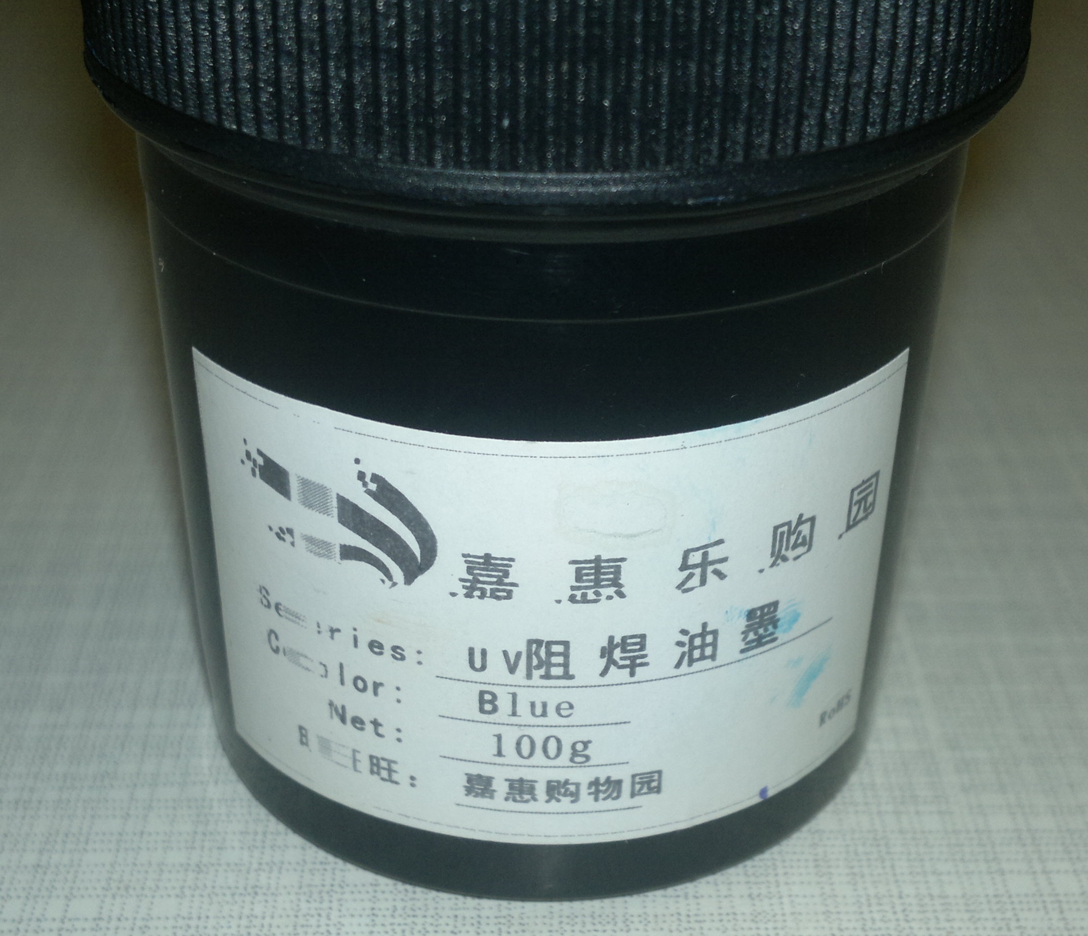

Доброй ночки! Вот накатал только что маску на одну сторону (с двухкомпонентной возиться было лень), как то заказывал с Китая маску с УФ отверждением, долго валялась, решил попробовать. Блеск конечно дает неимоверный, смотреться можно :shock: . Вот недостаток её - неоднородность нанесения (шпателем через сетку не нанесёшь, блин), ну да ладно смотрите сами...
Платка получилась не фонтан... но брызги есть :D
2014-12-01-370.jpg [ 958.62 КБ | Просмотров: 18436 ]
Вот про это чудо китайской химии я писал.

Вот попытался передать блеск, но не фотограф я, не фотограф....
