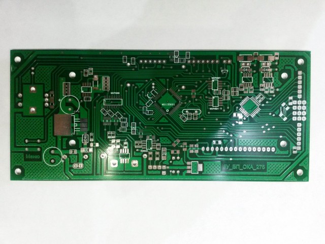

СообщениеДобавлено: 21 ноя 2014, 16:10
goryav писал(а):
Не сочтите за рекламу минимальный заказ 10 плат
В наличии 7 плат по Казахстану 6$ в Россию и Украину пересылка не знаю сколько стоит
Извините не знаю как вставить фото download/file.php?id=1017&t=1
приблизительно так

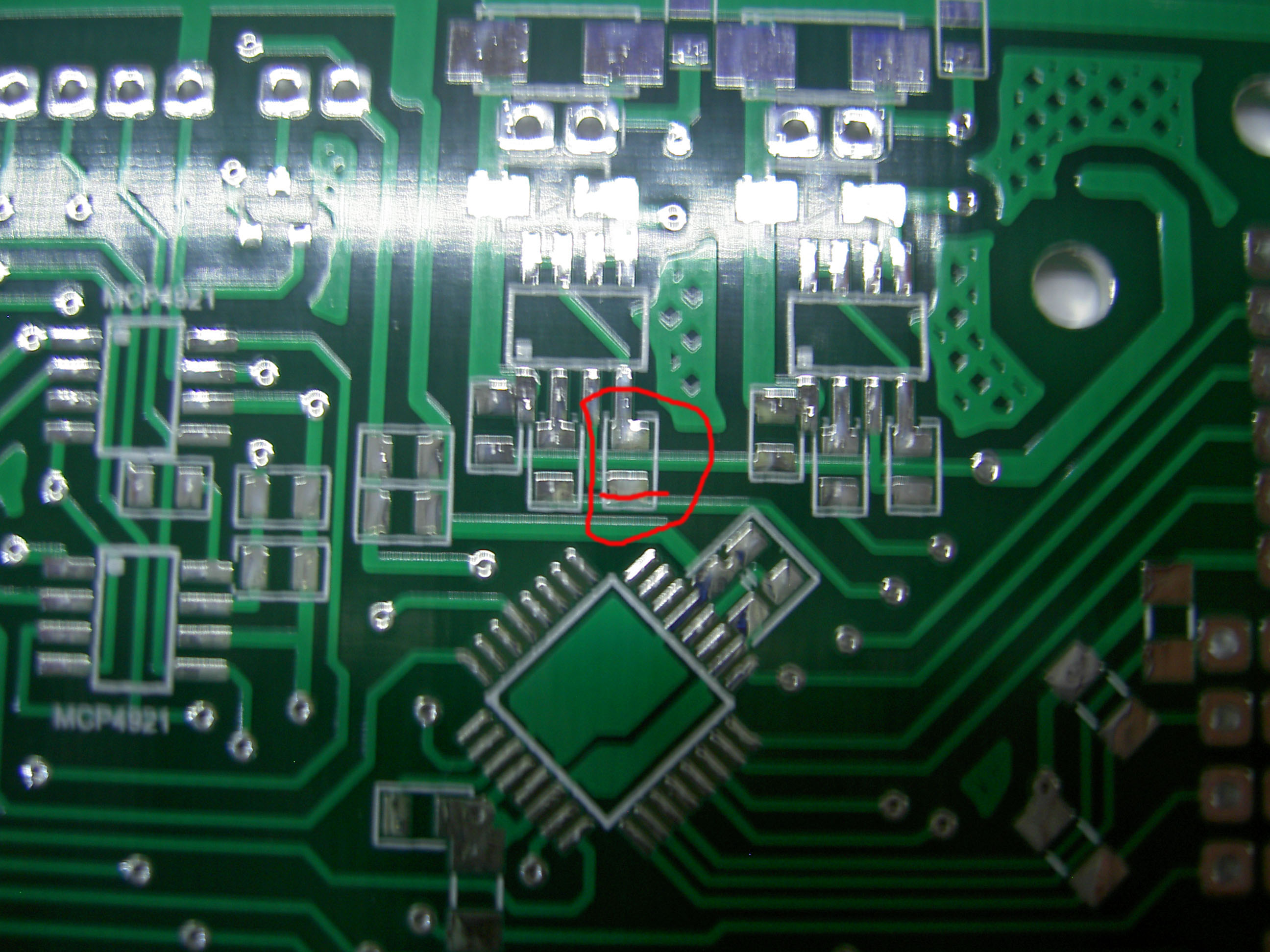

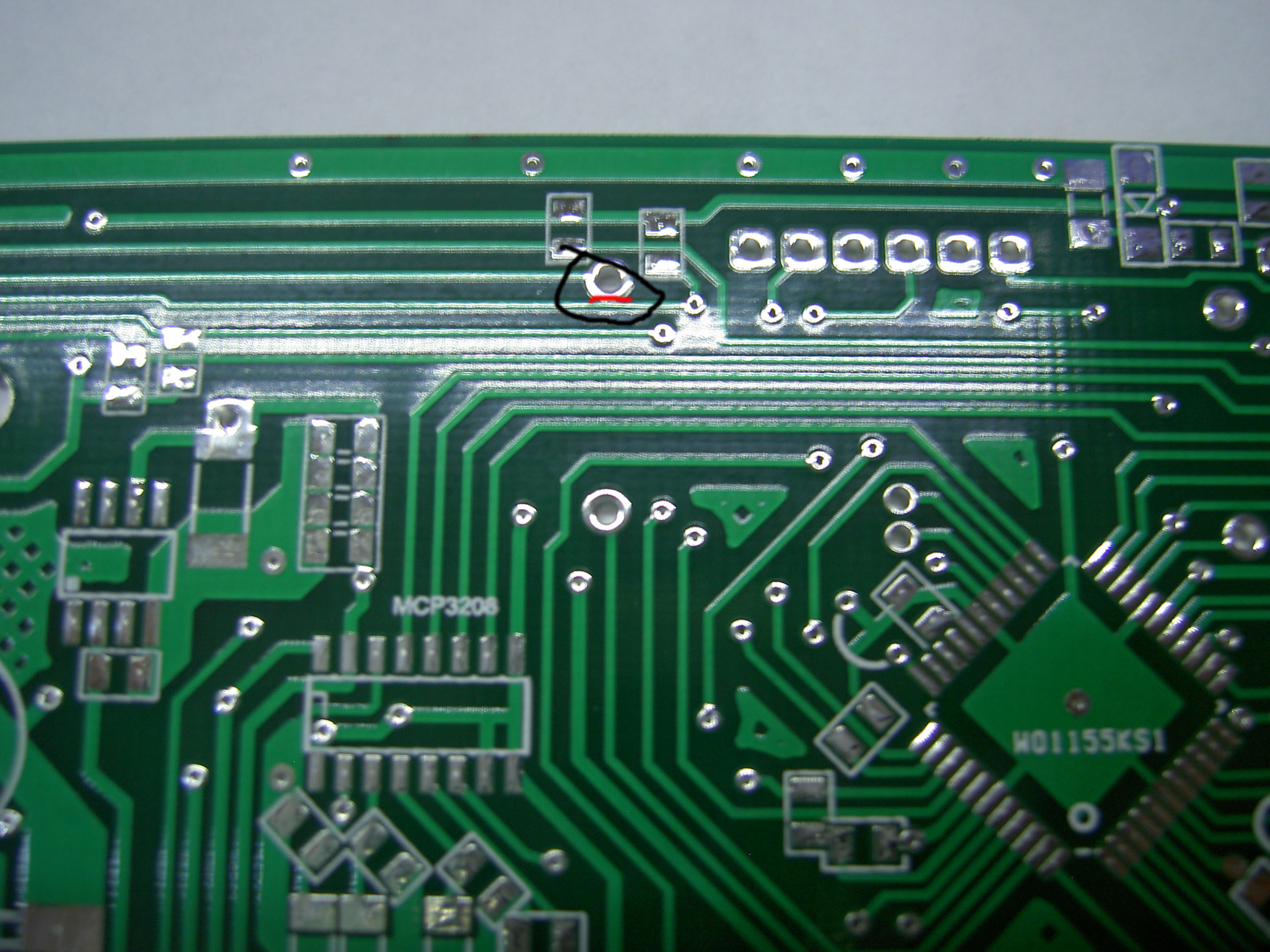

Когда будете собирать, там есть 2 косячка вот тут, сопельки, нужно разрезать. Спасибо MishaBig за инфу.

СообщениеДобавлено: 21 ноя 2014, 18:37
Сообщения: 61
ileksus По крайней мере этих местах на моих платах косяков нет.

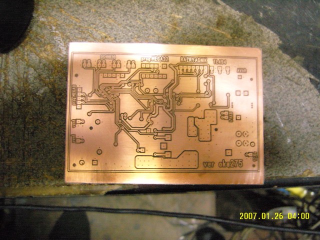

СообщениеДобавлено: 22 ноя 2014, 02:31
Нарисовал наконец то свою печатку.Сейчас проверяю на косяки.Но наверное все равно чего нибудь не досмотрю.
СообщениеДобавлено: 22 ноя 2014, 03:26
Pavel Нет заказывал из Китая писать письма support@3pcb.com
Ну да. Когда ATmega8 начнут гореть пачками, тогда начнут искать косяки, которых нет...

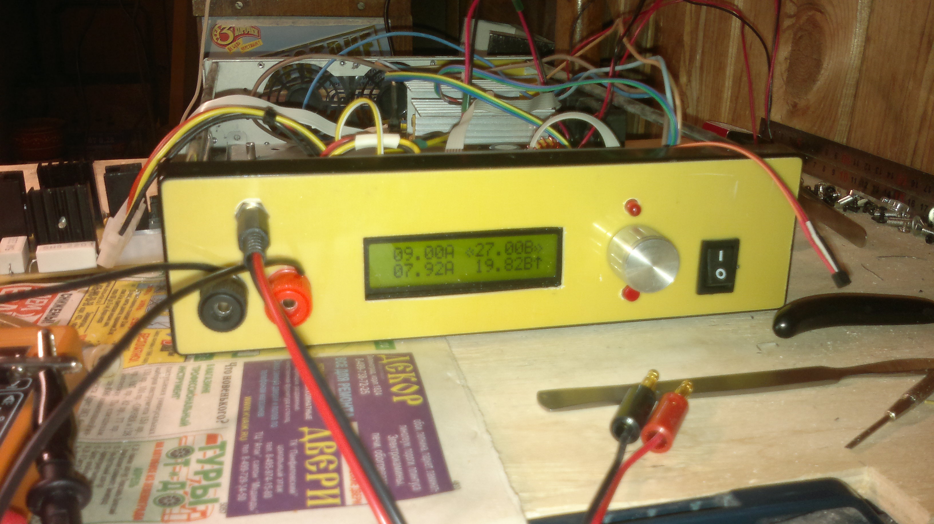

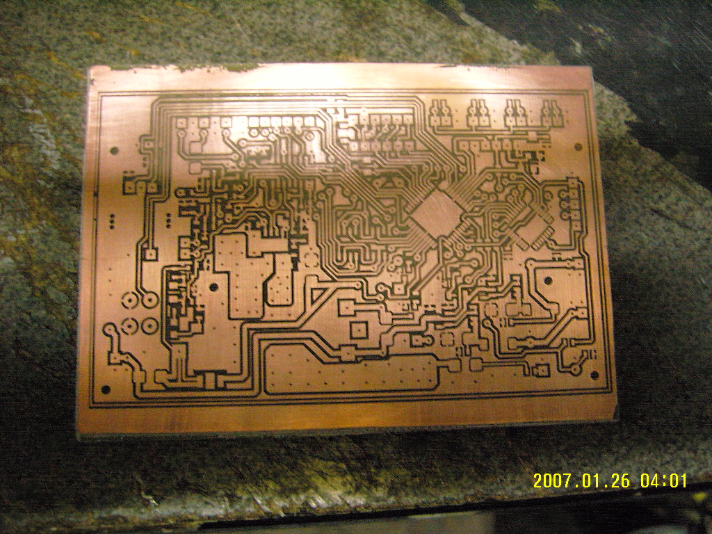

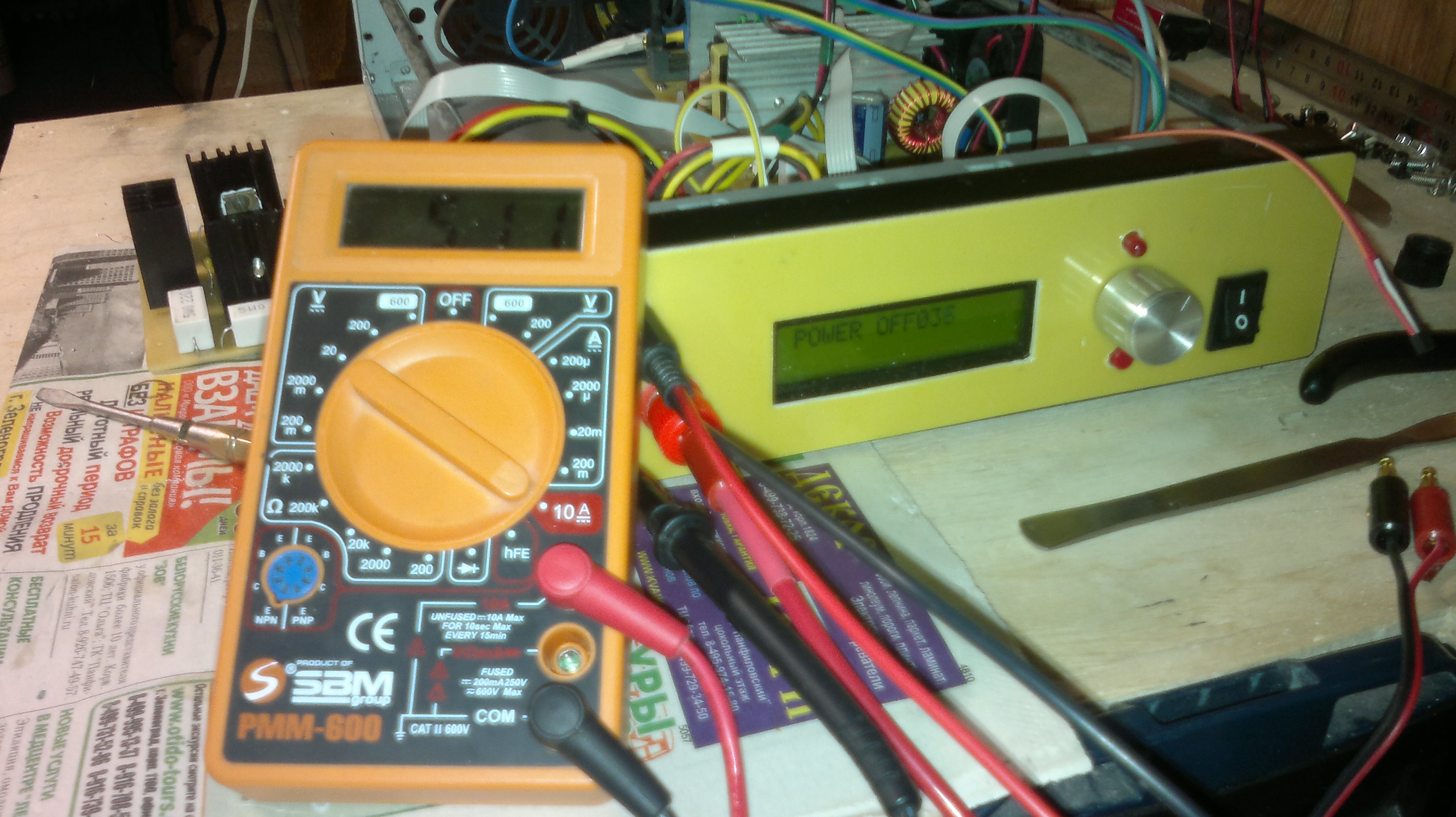

Здравствуйте всем! Продолжается работа над зарядкой. Новые прошивки стали более резвее. Вопросы такие:
1. По разряднику: на ЦАП сигналы идут. ЦАП выдает примерно как DAS в микровольтах. После усилителя, напряжение несколько меньше, изменяется пропорционально накрученному. На диоде 0,7 вольта. При подключенных силовых цепях сгорает предохранитель. Может я включаю неправильно разрядник? у меня он включен паралельно выходу ИБП, параллельно подключенному АКБ. Вроде как полевики открываются и проходящий через них ток выделяется в тепло.
2. При попытке заряда АКБ такая картина. Ток 5А. Это было и на месячной давности прошивке тоже, а еще на более ранней прошивке АКБ заряжался - писался этап, ток, время ..
3. Сейчас обратил внимание что поменялась схема переделки БП добавился еще полевик и транзистор - для чего они и будет ли работоспособность без них? не связано ли сообщение POWEROFF с этой переделкой?
По поводу ПП: Мои платы приложил, почти всё без SMD, Atmega в DIP и в основном модуле и в вентиляции.
Силовой блок рабочий, пока не исправлено на печатке добавление ключа на полевике. Выдает 27 вольт 10 ампер по калибровке. При подключении нагрузки ситуация другая. Нагрузка 4 лампы 60Вт 24В. Донор 350 Вт был.
RVV Зарядное.lay6 [856.72 КБ]
2014-11-22-788.jpg [ 795.42 КБ | Просмотров: 17691 ]
2014-11-22-789.jpg [ 869.32 КБ | Просмотров: 17691 ]

СообщениеДобавлено: 22 ноя 2014, 15:45
Добрый день! Дык, стараюсь! )))
Какое напряжение при этом на порту РА2(ADC2) атмеги32? Для корпуса TQFP это 35я ножка. Скорее всего близкое к нулю, да? Смотрите цепочку R22,R17,ZD1 по последней оригинальной схеме, что то не то в ней. При напряжении в цепи +12.6В более 8-9 вольт, на порту РА2 Атмеги32й должно быть около 5В. Если ниже, то 0.
Если заметили, то еще был исключен разделительный диод, который не пускал разрядный ток с АКБ на нагрузочный резистор, без которого ИБП в принципе не могут работать. При токах под 30А этот диод вообще не нужен, только лишнее тепло создает и просадки, которые как то необходимо компенсировать, наворачивая прошивку. Убирая диод мы избавляемся от всех проблем, но приобретаем одну - утечку разрядного тока через нагрузочный резистор. Для этого и был сделан ключ, отключающий нагрузочный резистор, если на 4й ножке TL494 присутствует лог.единица. Проблема POWEROFF с этим не связана, а связана с тем, что у Вас некорректно работает детектор присутствия сетевого напряжения (если он вообще на плате присутствует в том виде, как указан на схеме).
Не знаю что такое DAS, но на выходе ЦАПа напряжение должно плавно меняться от 0 до 5 вольт, если при этом накручивать ручку энкодера. 5В соответствует DAC=4095 на дисплее, а 0В DAC=0. Следовательно 2.5В будет при DAC=2047.
На каком диоде? В схеме разрядника нет ни одного диода, кроме D1 подборочного и от его характеристик (просадки на нем) зависит максимальный ток, который сможет создать разрядник.
Что бы не сгорал предохранитель и было видно что происходит в проводах визуально, подключите вместо предохранителя галогеновую лампу 12 вольт мощностью ватт 55-60. Далее подключаете АКБ к клеммам ЗУ, включаете устройство, входите в режим калибровки разрядника и убеждаетесь, что на дисплее DAC равняется нулю. При этом на выходе ЦАП должно быть 0 вольт, на выходе первой половинки ОУ тоже 0В, на затворах полевых транзисторов тоже 0. Если при этом загорается галогенка, то один из транзисторов битый, или ошибка монтажа. Если галогенка не горит, то добавляйте DAC ручкой энкодера - ток должен постепенно расти и лампа должна постепенно зажигаться. Если это не так, то будем разбираться.
По схеме провод с предохранителя разрядника идет прямо на датчик тока. На тот же контакт датчика тока приходит провод с ИБП. Если так, то все правильно.
А у Вас 4я ножка тл-494 подключена к МК атмега32 к порту РА-3? Давайте ка проверим? Если выйти из всех меню, то какое напряжение на 4й ножке тл-494?
именно!

СообщениеДобавлено: 23 ноя 2014, 04:27

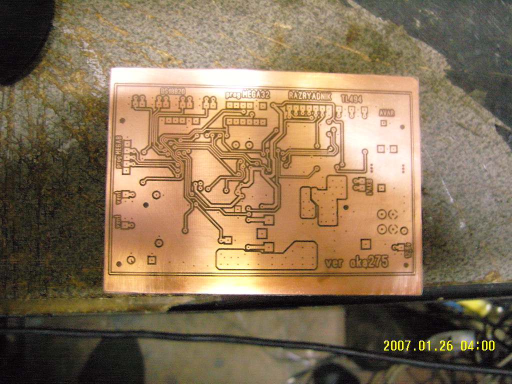

А вот и моя пичатка,правда еще не просверлена и не обрезана.Только что вытравил.Сейчас буду готовить под маску и уже под сборку.
SNC11396.JPG [ 368.42 КБ | Просмотров: 17588 ]
SNC11394.JPG [ 359.31 КБ | Просмотров: 17588 ]
СообщениеДобавлено: 23 ноя 2014, 17:05
Сергей, ну просто шикарная плата! Однако по высоте получается то, что либо надо очень высокий корпус, или плата должна в нем располагаться горизонтально.
Это исправил - был "потертый" стабилитрон, теперь понятно что он на 10 вольт был. В моем случае 12,2-10=2,2 В на PA2 оставалось - это ноль. Поствил стабилитрон на 8 вольт напряжение стало 4.4 - это "1".
Все проверил/прозвонил - контакт есть на 4 ножке +5В.
Я правильно понял: В режиме блока питания на 4 ноге TL494 есть напряжение оно держит открытым транзистор и ключ на полевике который включает нагрузочный резистор. В режиме разряда на 4 ножке будет 0 и нагрузочный резистор будет отключен, и силовая часть блока питания тоже, микроконтроллеры и вентиляторы питаются от дежурки и от разряжаемого АКБ?
Если НЕ убирать разделительный диод, и НЕ вводить в схему ключ на полевике разрядник работать будет?
Великолепно. Красота когда у человека руки растут откуда нужно)) Фоторезист?
