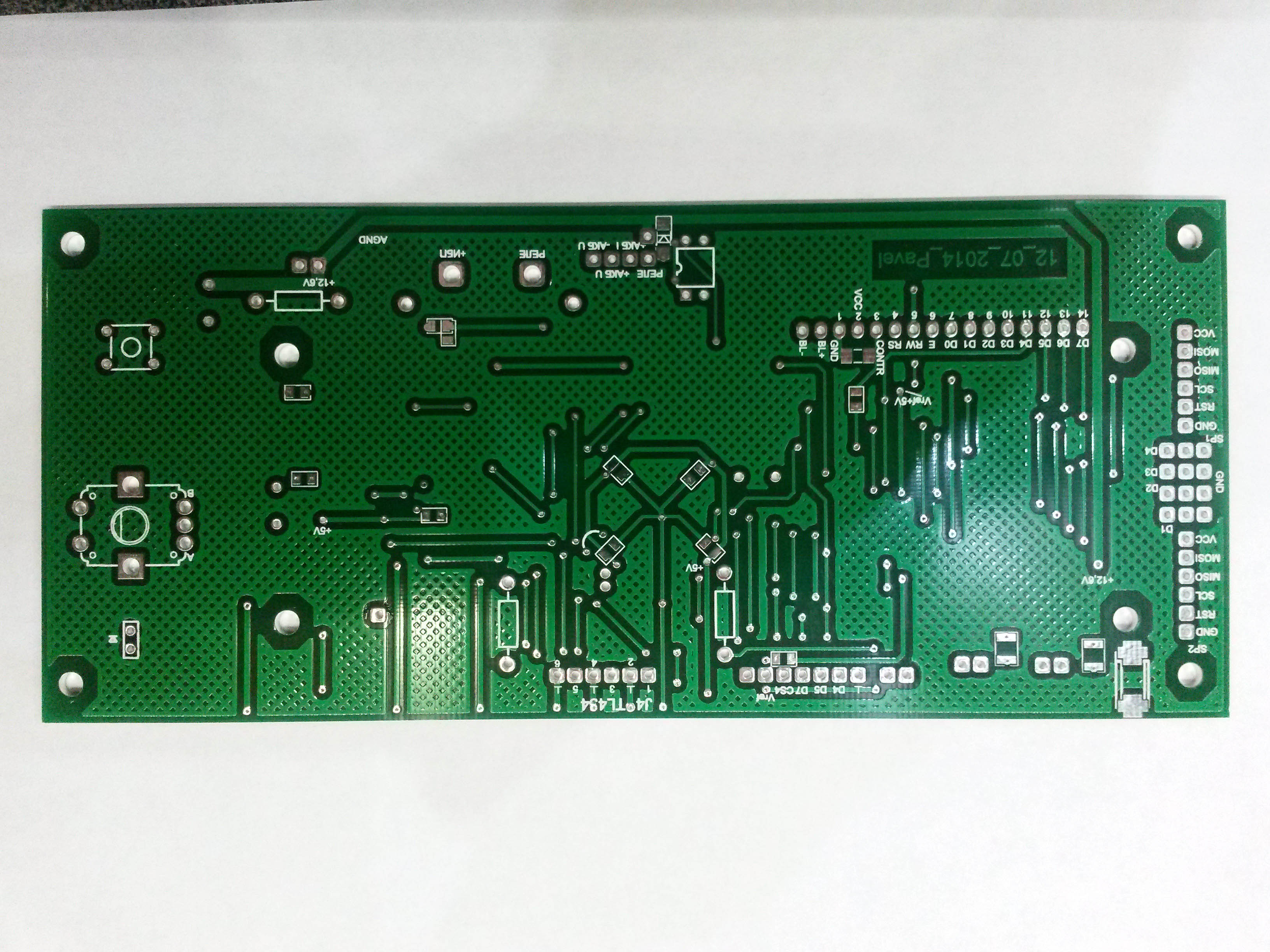

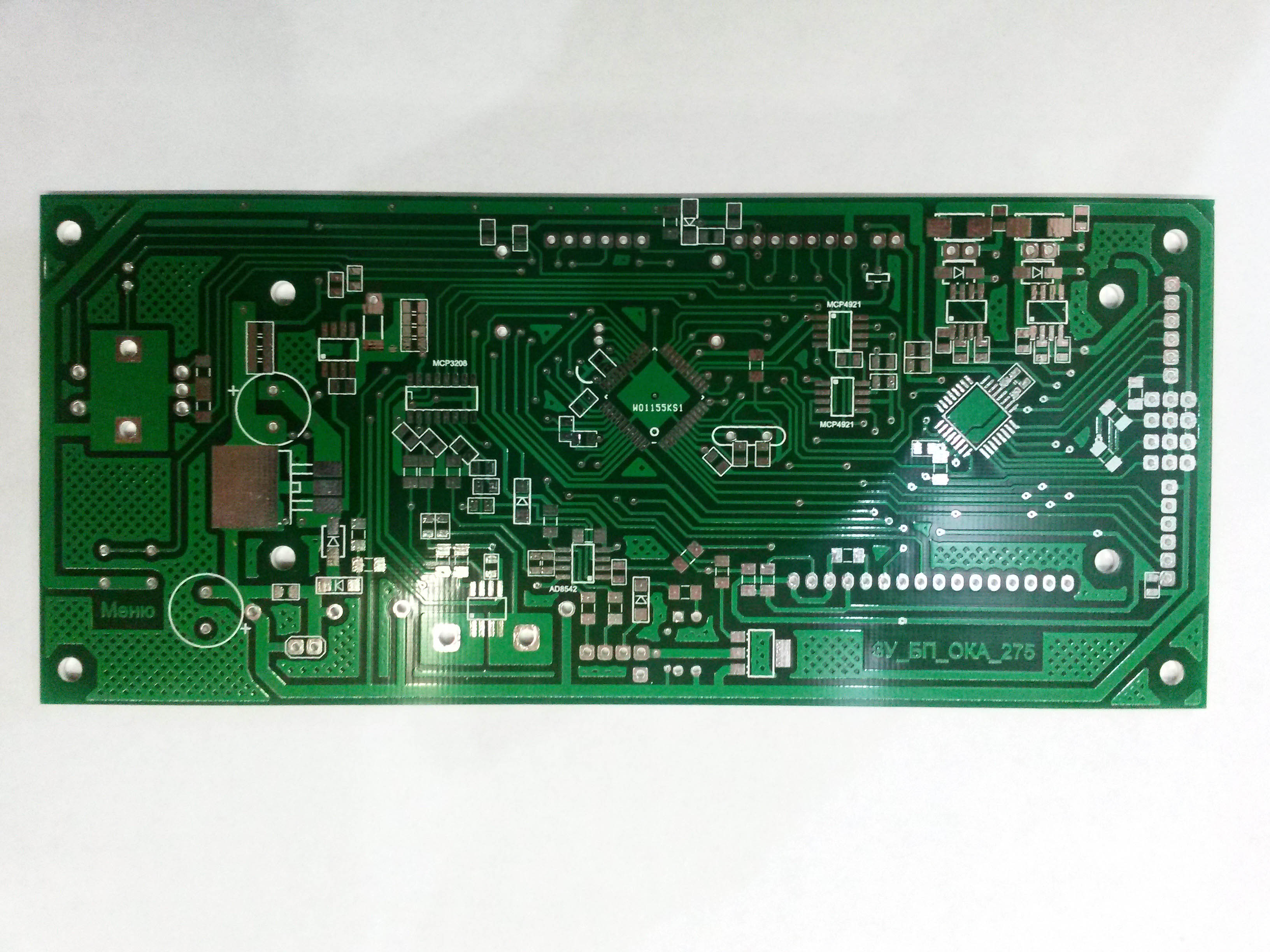

Вот и платки прилетели!
20141028_1.jpg [ 798.85 КБ | Просмотров: 11758 ]
20141028.jpg [ 724.73 КБ | Просмотров: 11758 ]

На первой фотке (на плате) все написано. Правда сфоткал кверху ногами. Но прочитать можно!
Размеры: 163,7 х 71,3 мм

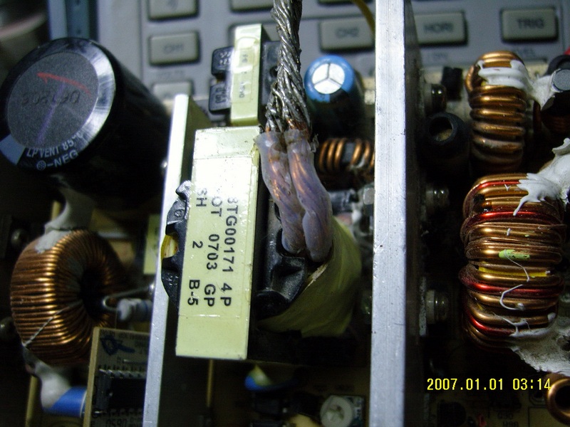

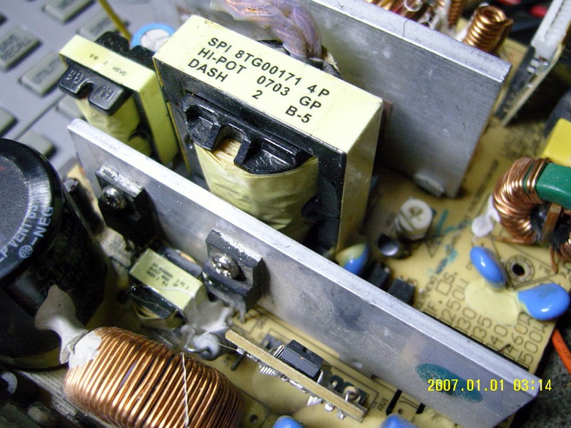

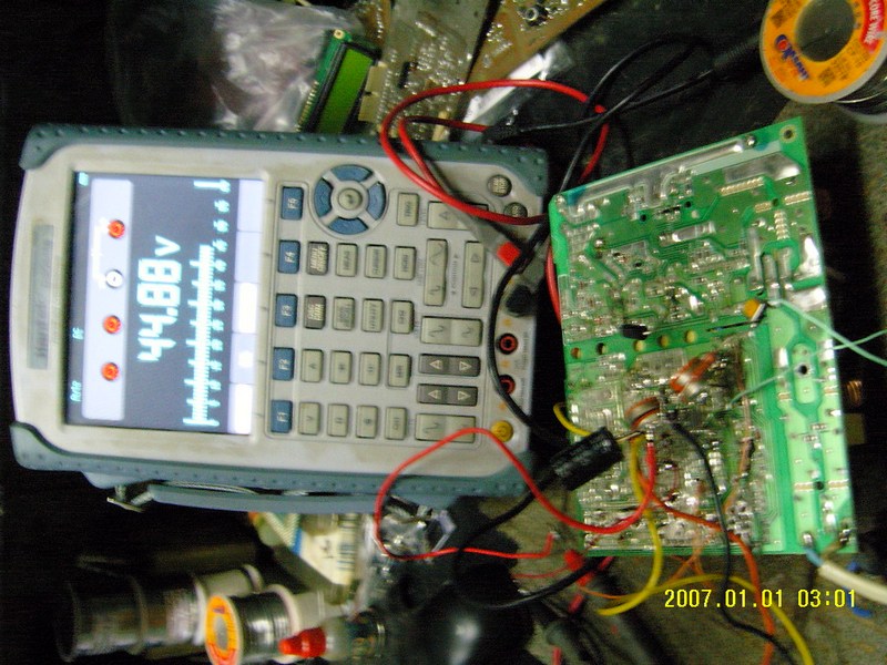

Cергей 78 А вы спросите у zmey71 сколько времени у него работает такой блок питания и сколько он снимает с него.А вот специально сфотал еще раз блок.Вторая и третья фотка показывает что трансформатор не перемотан.Первая фотка показывает максимальное напряжение.Показал бы его еще и под нагрузкой.Но,честное слово,нечем нагрузить на 45 вольтах.На 12 вольтах могу еще нагрузить,есть лампочка 55Вт.Да и диоды нужно крепить на радиатор.Но,zmey71 может сказать сколько он снимает с такого же блока.Да,на работе на таком же блоке питания,переделанном по такой же схеме,работает трех координатный станок скоро будет уже год.Станок грызет тока почти 12 ампер при 42-вух вольтах,работает каждый день длительное время.ШИМ чуствует себя хорошо при такой нагрузке и транзистор сильно не греется.И да,согласен с вами,что не со всех можно снять такое напряжение.
SNC11370.JPG [ 165.72 КБ | Просмотров: 11713 ]
SNC11371.JPG [ 174.33 КБ | Просмотров: 11713 ]
SNC11372.JPG [ 181.7 КБ | Просмотров: 11713 ]
