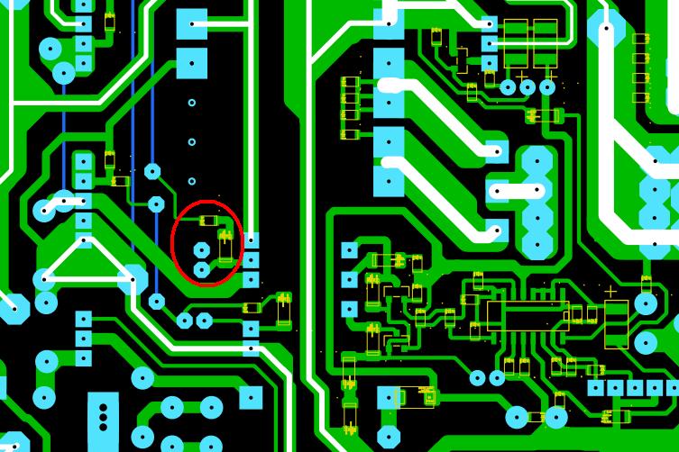

Привет!! у меня была такая же неисправность- пел бп во всем диапазоне, что и следствие - перегревался. Хотя без платы управления все было замечательно, ток был 10А без вентилятора и все было холодным. После долгих поисков и при помощи Алексея уперся в операционник U1.1. Была микротрещина в дорожке от AD8542 через сопротивление 5К6 к датчику тока(седьмая нога). Впаял перемычку вместо проблемной дорожки и все стало сказочно. Объязательно наличие общего минуса между платой управления и TL494. Шлейф желательно экранированный. Мне супруга плела проводки сигнал/ минус/ сигнал/ т.е. возле сигнального провода был минус. Сейчас мое зарядное спустя год кропотливой сборки заряжает свой первый аккумулятор, трудится на благо.

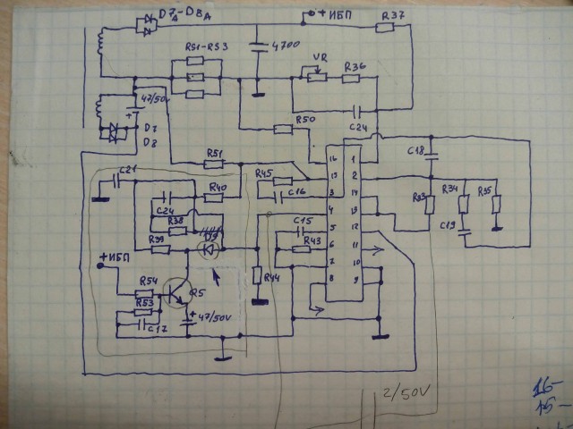

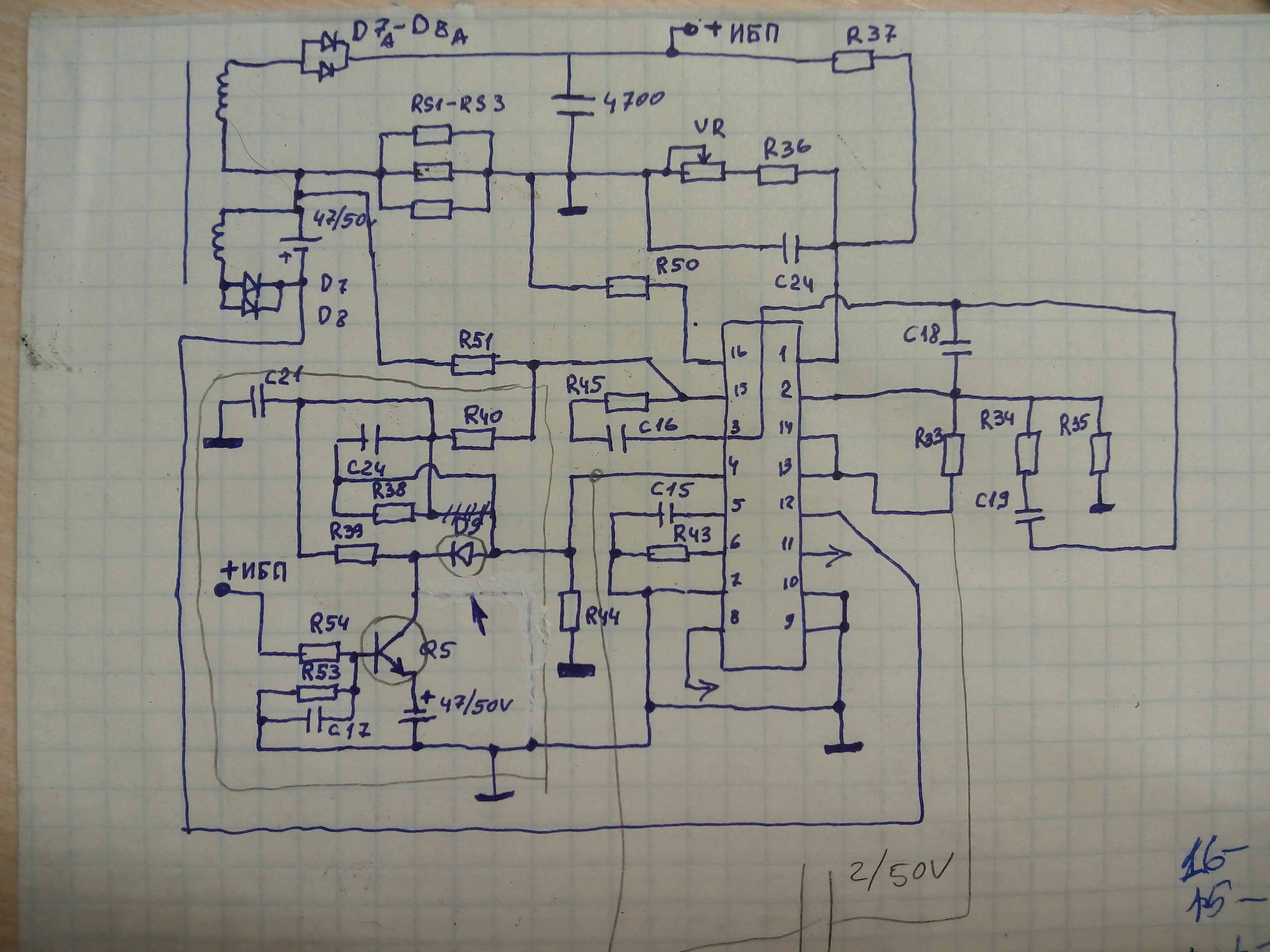

Ну и ниже, если кому-нибудь "посчастливится" приобрести такой аппарат - часть схемы обвязки ТЛ. Чтобы отключить защиту от перенапряжения я выпаял диод (показан стрелкой). С ним выше 14В напряжение не поднималось. Вроде токовая защита должна работать и без него :)

Кстати, внимание: у схемы поменяны местами усилители ошибки!!! И потому схему доработки следует трактовать с учетом того, что 1я нога TL494 на самом деле это 16я, а 2я на самом деле 15я. Просто напечатайте схему и прям фломастером переправьте на ней ножки TL494 с 1й на 16, с 2й на 15, с 16й на 1, а 15 на 2.

Да, кстати, забыл написать. Спасибо Алексей что дополнил. Сегодня 15 сентября, после долгих раздумий на тему: - а сколько выжмет из себя переделанный БП? Купил две лампы, взамен двух сгоревших с одной спиралью, и, устроившись поудобнее начал накручивать напряжение на БП. Максимум получилось по скромным рассчетам 27B 16.6A примерно 450W. Неплохо.
и чек нашел.
В общем БП порадовал, все элементы переделки становятся в штатные места, за исключением конденсатора на 2мкф/50В(нарисован карандашем). единственный минус - перемотка трансформатора тем, кому 19В недостаточно.
