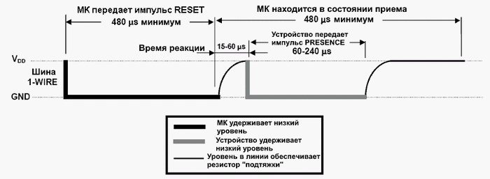

Осциллографом можно посмотреть активность 1- wire. Если там совсем пусто (лог. 1) то вероятно МК не работает как надо. А если что-то есть, то возможно проблема с датчиками (МК дает запросы, а датчики не отвечают).
СообщениеДобавлено: 05 окт 2014, 03:01
Кстати, да. На каждом из входов, сразу при включении, должен появляться сигнал Reset. Если датчик исправен, то в ответ должен тут же выдавать сигнал Present. То есть при включении устройства на каждом из входов присутствует 5В. И где то не за долго после включения на каждом из входов напряжение должно упасть до нуля на время не менее 480микросекунд. Если с датчиком все ОК, то он "слышит" эту команду и спустя 15-60мкс отвечает, мол, я присутствую. Это выражается в повтором проседании напряжения на время 60-240мкс, только на этот раз шину "роняет" (проседает, коротит, и тд) сам датчик. МК же находится в режиме приема и слушает шину каждого датчика в течение не менее 480мкс. Примерная осциллограмма ниже:
статья целиком http://radiokot.ru/articles/13/
Сразу за этим, если все нормально, идут еще серии провалов (ноликов и единичек), но любое общение МК с датчиком начинается с этого вопрос-ответа.
СообщениеДобавлено: 05 окт 2014, 14:48
Ну если совсем уж просто, то это похоже на быстрое передергивание тумблера ON-OFF... :)
