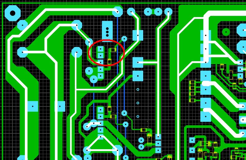

Добрый день. Подправте небольшой косячок в ПП
ЗУ.JPG [ 114.62 КБ | Просмотров: 15194 ]
СообщениеДобавлено: 18 авг 2015, 21:08
serg0203 Спасибо,поправил.

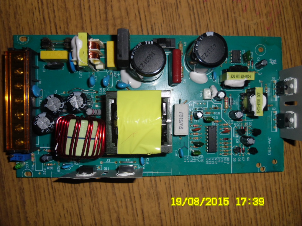

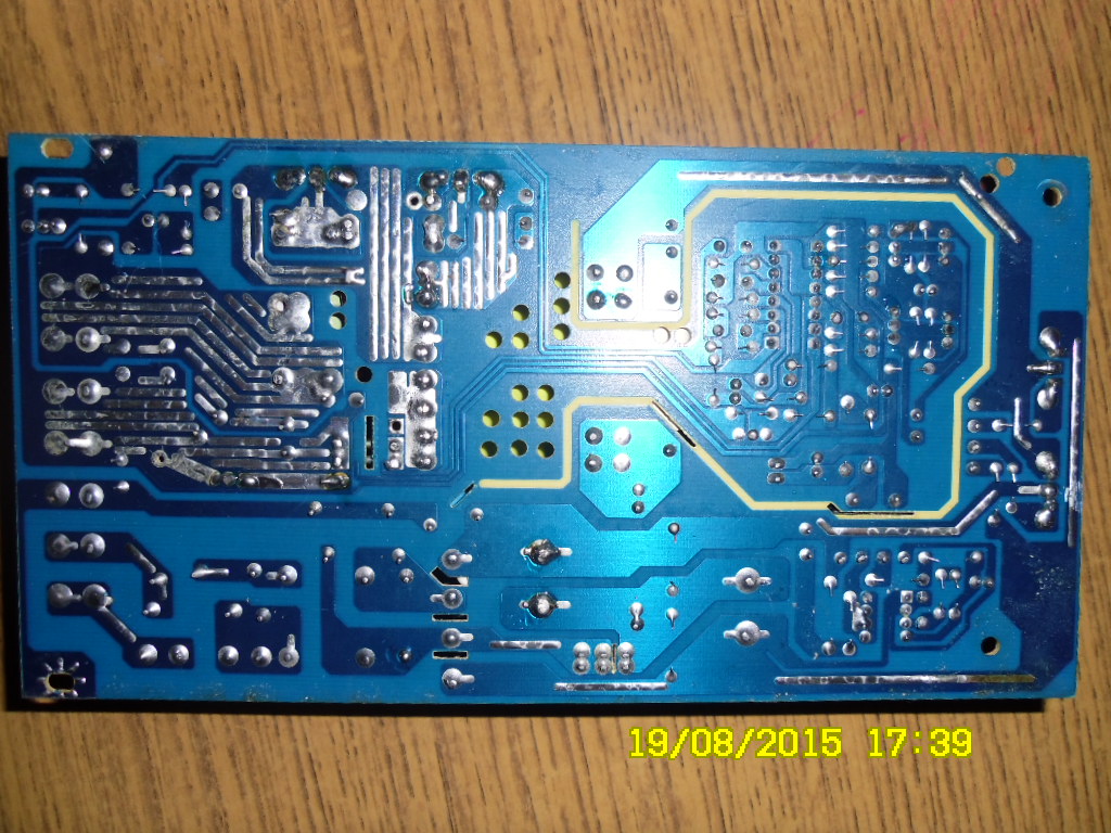

Доброго времени!Добрался я таки до импульсника,приобрёл готового китайса 350Вт-12В-29.1А,тестил на электронной нагрузке,15 А пол часа полёт нормальный,нагрузка горячая а БП чуть тёплый,правда проверял с вентиллятором,теперь нужно переделывать,глянул по печатке как всё сделано,в обвязке чуть не так как у Вас oka275,но думаю переделаю,а да чуть не забыл, на выходе у него стоят три кондёра 2200мк*25В,их нужно убирать и ставить на 1000мк?писали что больше 1000мк лучше не ставить.

Вот переделал БП,при запуске показал 10 с копейками вольт,выставил максимальное напряжение 26.4 вольта.
oka275 Подскажите,для питания цифровой платы Вы брали дополнительный маленький блок питания?у меня сделана дежурка на Випер 12,с него питается Тлка и вентилятор,напряжение даёт 16 вольт.И ещё,Вы вентиллятор с импульсника подключали к плате управления или как был подключен стандартно т.е.постоянно молотит.

oka275 Спасибо за ответ!На счет кондёров понятно.
16 вольт это стандартная дежурка которая стоит в китайском БП сделанная на Viper 12,она питает ТЛку и родной вентилятор,этот вентель хочу и оставить,маслает конешно нормально.
И ещё вопрос,где Вы расположили резистор 100 ом 5 ватт с транзистором,пологаю в корпусе ИБП.
СообщениеДобавлено: 23 авг 2015, 14:30
Да, в корпусе силового БП.
СообщениеДобавлено: 23 авг 2015, 16:46
А где Вы полевой транзистор спрятали,на видео не видно его,резик видно.
