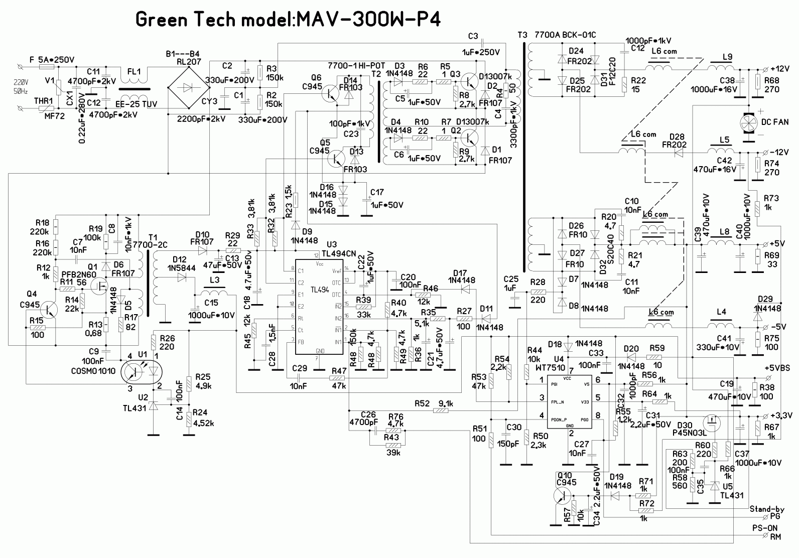

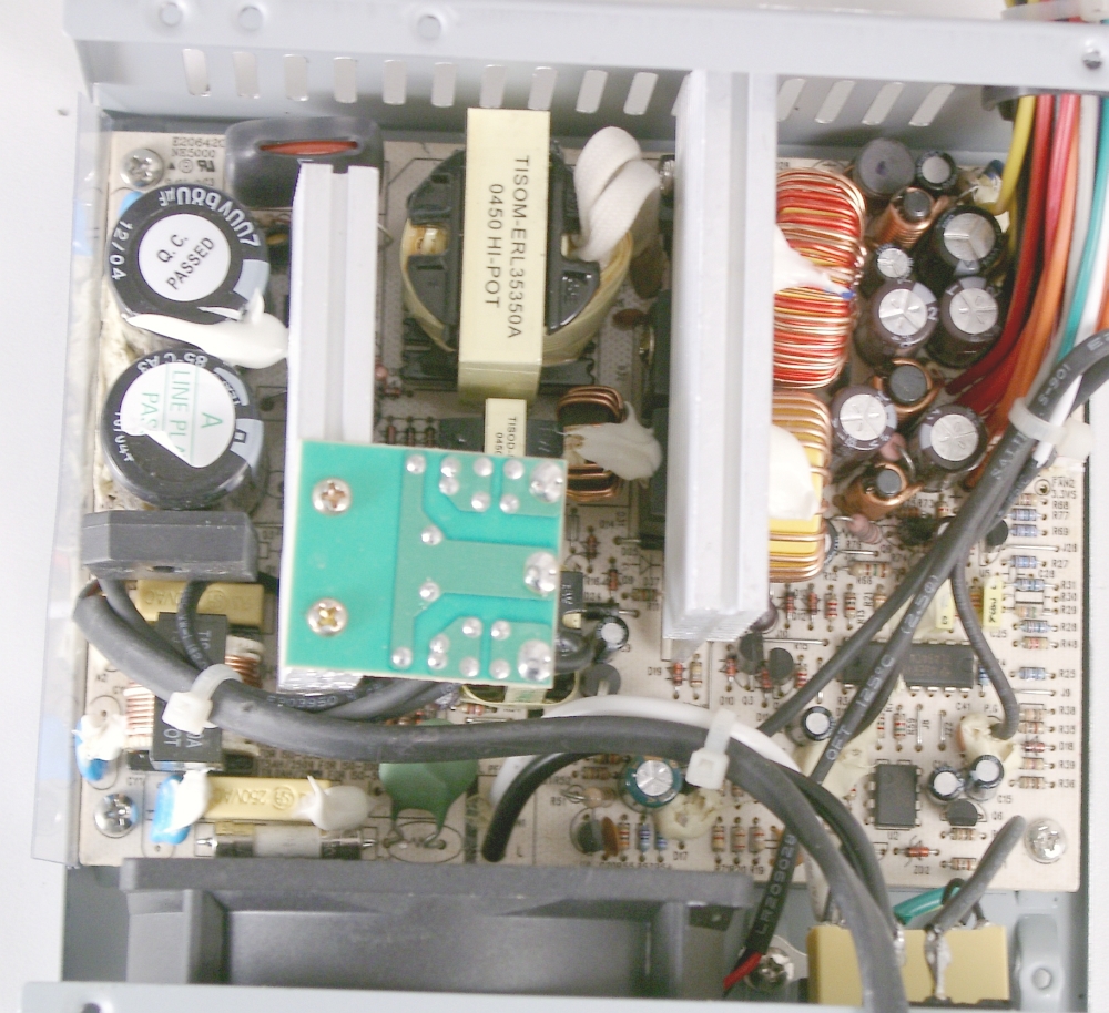

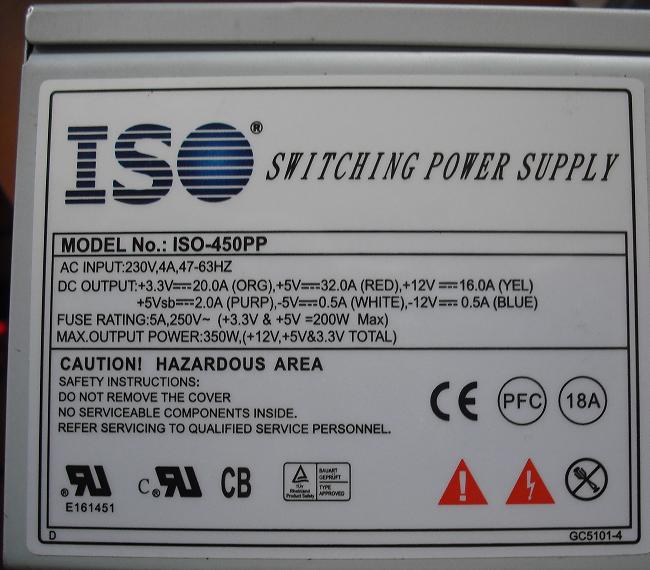

Может кто сможет помочь я конечно не профи но мне очень хочется собрать это зарядное устройства. Блок питания ISO-450PP примерная схема очень похожа
подскажите или нарисуйте на ней что выпаять. Буду очень благодарен.

Вот кто то нарисовал ISO-450PP схему блока.
Schematic ISO-450PP-new.spl7 [672.41 КБ]
СообщениеДобавлено: 21 авг 2014, 23:32
Сообщения: 35
Авто: калина
Имя: Виктор
boy7 Где то - так...
С уважением...
Schematic ISO-450PP-new_1.spl7 [588.68 КБ]
СообщениеДобавлено: 21 авг 2014, 23:52
Зарегистрирован: 10 авг 2014, 01:54
Сообщения: 9
starec Спасибо буду делать по вашей схеме.
