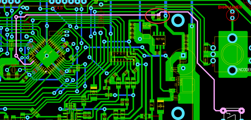

oka275 На плате в файле ПП_Pavel_Ver2_19.06.2014.lay6/zip отсутствует оптрон на переполюсовке так и должно быть или оптрон все таки ставить необходимо?

goryav посмотрите мое изменение ПП_Pavel_Ver2
с последними изменениями.

Приветствую. У Pavel просто отличная плата, такую не грех и под металлизацию)) Единственно непонятен момент с 10к в цепи 36 пина сидящими на плюсе - в схеме этого нет. Поясните.
UPD. Да, да конечно же 9го... зарапартовался))

Если я не ошибаюсь, это цепь 9-го пина, то есть кнопки МЕНЮ. В схеме этого нет, поэтому вопрос остаётся.

ileksus, Vlad_ya внимательнее будьте

10 ком на плюс 5 вольт это обыкновенная подтяжка. Ведь кнопка замыкает 9й пин на землю, а при размыкании напряжение на 9й ноге снова должно стать равным напряжению питания - резистор подтяжки этим и занимается. Такой резистор уже есть в МК, только его сопротивление порядка 100ком, да и жиденькие они. Потому Павел перестраховался и поставил нормальный резистор в дополнение к МК-шному. Вот и все! :-)

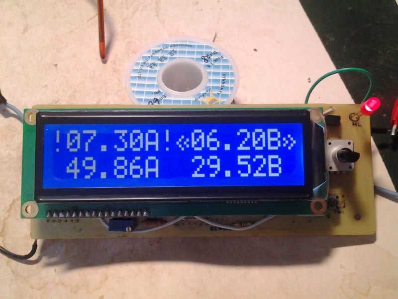

Дополню. Плату управления включаю без силовой части, может быть из-за этого? Естественно без нагрузки амперметр не может ничего показать, а вольтметр показывает муть какую то.
Это режим БП. На плату подается 12.6 вольт с лабораторника. Ток потребления около 300мА.
Да и еще заметил, что энкодер работает не по часовой стрелке, то есть уменьшение показаний крутишь вправо, а увеличение - влево. Не знаю фича это или баг))
У меня при такой же мути означает дохлый ЦАП.

если при этом на входах ADC2 и ADC3 (3й и 4й пин MCP3208) напряжение равно 0.00 вольт, то эти данные на дисплее - бред собачий. :(
Только что посмотрел код, да и в Протеусе проверил: при напряжении НИЖЕ 0.19 вольт на 36м пине АТмега32, устройство отображает сигнализцию "ВНИМАНИЕ! ПЕРЕПОЛЮСОВКА". Наоборот (36й пин на земле и все нормально) может быть только, если прошивка очень древняя, или ADC7 MCP3208 (8й пин) сидит вместо минуса на плюсе питания (что означает для МК старую версию схемы, где датчик переполюсовки инверсный), ну или МСР3208 битая. Фото убеждает меня в последнем, хотя и не уверен на 100%. Проверьте напряжение на входах ADC2 и ADC3.
Это означает, что порты энкодера перепутаны местами. Возможно Ваш энкодер чем то отличается от моего, а так же от массы других, кто уже спаял устройство. Просто поменяйте порты А и В местами, и будет щастье! :)

2. На 3 и 4 пине MCP3208 по нулям. тишина...(проверял с перемычкой 36 пина Атмеги на земле.)
