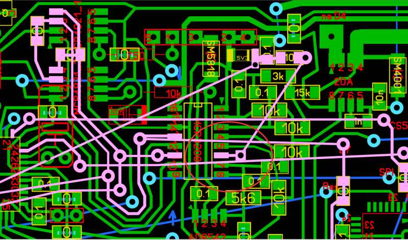

Приветствую, немного поколдовал над платами Владимира - по другому никак не получилось, только через перемычки. Значит на плате ПУ: Изменил цепь 6 ножки разъема на разрядник (batt_comm), изменил цепь 6 ноги АЦП, изменил цепь Power control. Единственный косяк - не смог побороть какое-то непонятное замыкание при использовании инструмента "контроль" в sLayout, в этой точке
может кто-то поколдует еще, в чем косяк?
Плата разрядника, довел цепь batt_comm до ума, изменил питание на опорное 5 вольт - опять к сожалению перемычки, места нет. Ну вот и все пока. Может где косяк - пишите.

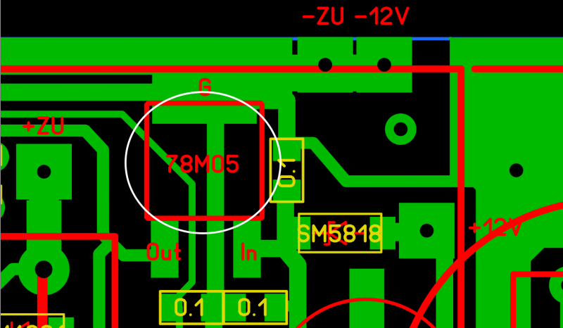

И еще при первом включении - коротыш! Хорошо выключил быстро, хотя не знаю может быть и что-то сгорело. Короче короткое ref5v на корпус. Искал, искал, короче оказалось, что стабилизатор 78м05 своей спиной железной коротит на дорожку в этой точке, кто будет делать обращайте внимание

ileksus, не плохо. На счёт страхов: доберусь до дома, сфоткаю свою плату - вот где ужас то! :) А у Вас все более-менее цивильно, даже не смотря на то, что провода МГТФ смотрелись бы более благородно. На счёт КЗ - так кто же пропускает дорожки под такими корпусами?

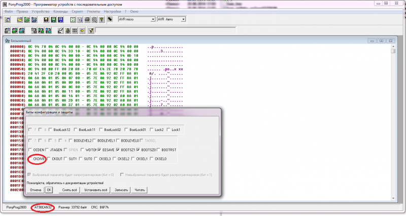

Все таки какая то фигня. У меня ощущение, что меня обманули китайцы и вместо Atmega 32 всучили какую то хрень в корпусе TQFP44. Биты конфигурации вообще не такие как на картинке в папке с прошивкой. Бит BODEN отсутствует, появился бит CKDIV 8. Что это? Может кто-нибудь прокоментить?
Последний раз редактировалось ileksus 06 июл 2014, 17:11, всего редактировалось 1 раз.
СообщениеДобавлено: 06 июл 2014, 16:28
Убедитесь что версия программы последняя.
Подобный бит есть в тини45, но в атмега32 такого не встречал.
Неверно определять МК может из за сопли или кз на ногах, которые участвуют в прошивке. Были случаи, что прошивка мешали остатки флюса.
