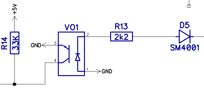

ИТАК! Дошли руки до переделки цепи контроля за переполюсовкой. В схему добавился общедоступный оптрон PC817 (есть даже в ЧипНН) и изменился параметр одного резистора с 33кОм на 2.2кОм. Диод оставил для поддержки штанов, в борьбе за защиту светодиода оптрона от обратного напряжения (если меня правильно учили в свое время этому). После этой переделки прошивку менять не нужно.
Еще зарезервировал на будущее одну лишнюю цепь с платы разрядника (см. схему версии vpvideo v3) на плату управления. Смысл этой цепи - контролировать наличие разрядного тока перед переключением в режим заряда.
Дело в том, что мне поступил сигнал: при жестких натурных испытаниях выгорел полевой транзистор в разряднике, а вслед за ним ушел в кремниевый рай основной ИБП. Предохранитель на 10А тоже вродь как сгорел, но кремний выгорает куда быстрей (и ярче). На мой взгляд случилось то, что полевики перегрелись (так как были изолированы от радиатора силиконовой подкладкой вместо слюды, что я строго-настрого запретил), и один из них просто до конца не закрылся, не смотря на то, что напряжение на затворе стало равно нулю. И, по скольку ЗУ было в режиме "Тренировка", включается ИБП и ставит в этом безобразии эффектную точку! Наличие этой цепи, в будущем, позволит избежать такой гнустной картины, по скольку перед его включением будет проверяться наличие тока в цепи обратной связи ОУ разрядника. И если ток есть, то включать ИБП опасно - он не включается, и выдается соответствующая ошибка. Пока это только прикидки и в прошивке это не реализовано! Но аппаратная часть уже готова.
***Это последние изменения, которые напрашивались - больше их быть не должно! Вроде так я уже говорил ранее, но сами понимаете.. Но сейчас вроде и правда нечего уже менять. А добавлять нового уж точно не планируется - только бы завершить намеченное в прошивке, а там посмотрим :wink:
optron.png [ 7.19 КБ | Просмотров: 16829 ]
