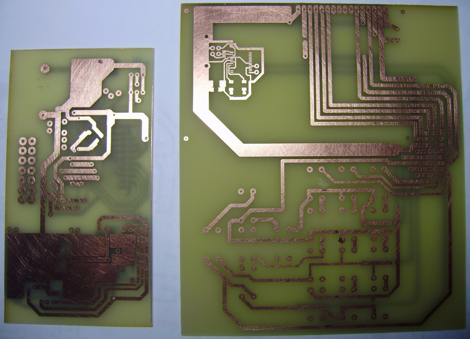

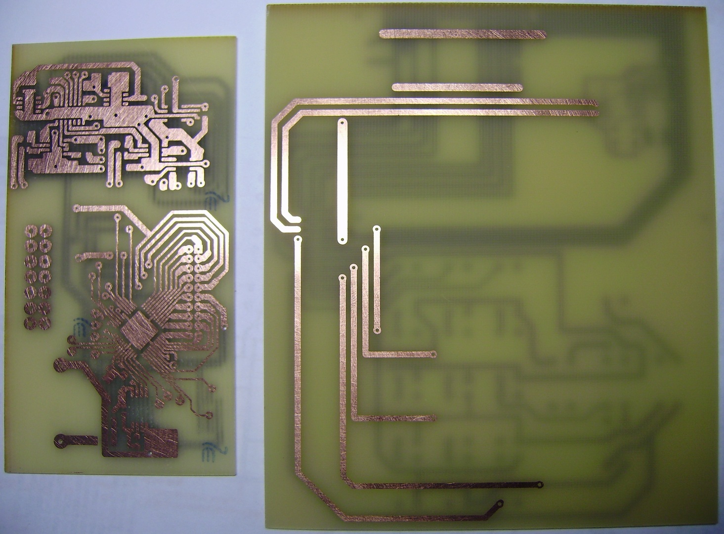

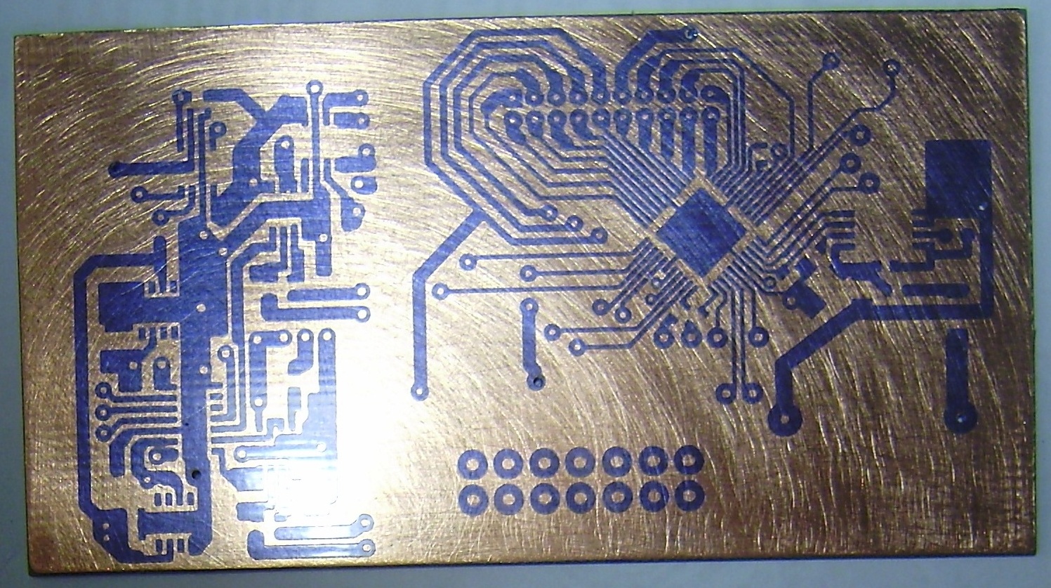

Двухсторонний Фото способ
P6100087s.JPG [ 547.31 КБ | Просмотров: 13415 ]
P6100094s.JPG [ 383.24 КБ | Просмотров: 13415 ]
P6100093s.JPG [ 438.31 КБ | Просмотров: 13415 ]
СообщениеДобавлено: 15 июн 2014, 21:24
Да тоже хреном не шуруповертом деланные:
