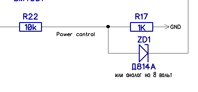

И снова новости!
Убрал TL431, внесенную в схему позавчера - при НАТУРНЫХ ИСПЫТАНИЯХ стабилитрон оказался проще и доступнее. ПОЖАЛУЙСТА, не проявляйте особую самодеятельность! Если указано, что стабилитрон на 8 вольт, значит и ставить надо на 8v, а не на 9.2v например. Если указано, что питать схему надо напряжением 12.6в, значит надо питать 12.6в (12.00 край), но никак не 10.5v). Если стабилитрон будет на бОльшее напряжение стабилизации, а напряжение 12.6 сильно отличается от номинала в меньшую сторону, возможно нестабильное определение факта отключения электропитания и последующего восстановления при подаче эл.энергии. Еще раз обращаю внимание и на тот факт, что пока автовосстановление работает нормально только в режиме "Автоматическая зарядка" и "Ручная зарядка".
Обновлен архив со схемами и прошивками. Вопрос по этой цепи вроде закрыт. Конечно можно добавить стабилитрон на 5.3в с 35й ноги на массу, или диод, подключенный анодом к 35й ноге, а катодом на +5В, но это все на ваше усмотрение. Кто уже рванулся воплощать в жизнь вчерашнее сообщение про TL431 - прошу меня извинить. Просто я сам немного запутался в результатах Протеуса, думал он подвирает немного. Но оказалось, что он не врал.
Новая схемка работает просто: в нормальном режиме 12.6в проходит через стабилитрон ZD1, на котором падает 8 вольт и в результате на R17 и R22 присутствует остаточное напряжение примерно 4,6В, которое поступает на 35ю ножку МК. Данное напряжение является для него логической единицей, что означает "электропитание присутствует, можно спокойно работать". В случае отключения электроэнергии источник питания 12.6В (вернее его электролитический конденсатор) будет разряжаться с помощью R15 (470 ом), куллеров и включенного реле, и напряжение в этой цепи будет неминуемо падать. Однако микроконтроллер АТмега32 будет продолжать свою работу от энергии, запасенной в конденсаторах C16-17. По мере продолжения разряда эл.конденсатора в источнике питания 12.6в, будет падать напряжение на стабилитроне ZD1 и на резисторах R22-R17, ну и конечно на 35й ножке МК. При снижении напряжения в цепи 12.6в ниже 8 вольт стабилитрон закроется, и напряжение на 35й ножке станет равно физическому нулю, что будет значить для МК "Бросай все, сохраняй данные для последующего восстановления и готовься к спячке". Конечно это случится несколько раньше - не при физическом нуле на 35й ножке, а при напряжении ниже 2.5в.(были сомнения в правильности трактовки мануала по МК в отношении уровней лог.нуля и единицы, но натурные опыты показали свои результаты).
У кого схема не переделана (стоит обычный делитель R17/R22), то при вливании новой прошивки ничего сильно измениться не должно. Если будут проблемы (сообщение POWER OFF на дисплее и бегущие циферки), то или переделайте схемку (пустяк же), или просто замените номиналы R17 и R22 на 3 и 1 кОм соответственно. И обязательно вставьте резистор на 10кОм между 35й ножкой МК и точкой соединения R17 и R22.

И снова новости!
Убрал TL431, внесенную в схему позавчера - при НАТУРНЫХ ИСПЫТАНИЯХ стабилитрон оказался проще и доступнее... Кто уже рванулся воплощать в жизнь вчерашнее сообщение про TL431 - прошу меня извинить.
Нам тренировка нужна.Переделал платку,обратно. Индикаторы тоже решил поправить на печатке,а то все сами правят.
Немного проверю, что бы всё точно было,потом скину.Пора и для себя делать индикатор уже есть :D

не обязательно расшибаться и искать REF195. ВРЕМЕННО можно подавать на опору МСР3208 напряжение со стабилизатора 5в. Сильных искажений не будет!
Кстати, возникло несколько вопросов:
1. почему Вы использовали опорные 5.000 вольт, а не 4.096 ?
Ведь 5 вольт дробить на 12 бит получим дробное (5000мВ / 4096 = 1,220703125 мВ = 1 LSB),
а если взять ИОН REF198E, на 4.096 и разделим на 12 бит получим ровно 1мВ = 1 LSB ...
2. Почему в измерительных цепях ОУ с большим смещением, аж до 6 мВ ?
- Ведь всё это ведёт к нелинейности и большой погрешности, особенно после коэф. пересчета ...
- И тем более не понятны советы ещё более ухудшающие точность измерений ...
3. Почему использовали 8 канальный ЦАП, если 4-х более чем достаточно ?
СообщениеДобавлено: 13 июн 2014, 14:46
RomaT Могу Вам сказать по третьему вопросу.Четырех канальный АЦП найти тяжело,да и двух канальный тоже.А восьми канальные свободно продаются во многих магазинах и интернет магазинах.У меня,к примеру,валяется один собранный полностью девайс уже три,или четыре года из за того,что,не могу найти двух канальный АЦП,а переделывать полностью схему под другие АЦП не хочется.Так что,не все элементы,которые есть у вас доступны всем.А Алексей,делая свой зарядник придерживался цели,чтобы эта схема была легко повторяемой и доступная элементная база не дорогостоящая.
СообщениеДобавлено: 13 июн 2014, 15:44
Добрый день, Роман! Отвечу по пунктам.
1. Один милливольт на LSB это хорошо, но что это даст? На сколько я понял Вашу мысль, это облегчит пересчёт в реальные вольты, что придут на вход АЦП после делителя. Но насколько опять же я понимаю мысль, это потребует наличия космических резисторов в этих делителях, что для меня неприемлемо. Основное отличие моего проекта как раз заключается в уходе от них, что бурно поддерживаются общественностью. А по скольку точных резисторов нет, то на сколько я понимаю теряется весь смысл этой математики. Да, коэффициент получается громоздким, с несколькими нулями после запятой - ну и хрен с ним. Что касается моего совета временно подать на АЦП обычные 5 вольт, то это касалось конкретного человека в его конкретном случае для поиска неисправности.
2. Я честно скажу, что не сильно глубоко разбираясь в этих параметрах, и не собираюсь увиливать. В конечном итоге меня страшит не какая то цифра, так внимательно выбранная Вами, а как все работает в реальности. И как я понимаю не только меня. В противном случае никто не запрещает поставить более вселенски-верный ОУ, ведь распиновка наверняка совпадет.
А меж тем реальность показывает, что все работает. Разбег показаний вольтметра с мультиметром составляет 0.01 вольта, да и то местами. Грешу на неточное округление чисел в МК, и это можно было бы победить, но смысл пытаться повторять точность мультиметра ширпотребовским АЦП? В любом случае лично для меня такой разбег является приемлемым. Было бы 0.1 вольта, то было бы грустно.
3. Про 8-канальный АЦП уже написали. Как и про мои стремления сделать устройство не только как я хочу (и положить на всех), но прислушаться к пожеланиям общественности. Кстати так рождаются народные вещи, чего и Вам желаю.
СообщениеДобавлено: 13 июн 2014, 18:04
+ ко всему сказанному ,чем калибровать такую точность?Китайским мультиметром?А потом проводить замеры на батарее, необходимость в такой точности, ни к чему!По ОУ ,я поставил 358 ,работает прекрасно!Для зарядника зачем переплачивать?Убейте меня если я не прав!
СообщениеДобавлено: 13 июн 2014, 23:11
Вячеслав! Если использовать резисторы в делителях 0.1% от космической величины, то никаких калибровок при ион 4.096в априори не требуется :) Выбирайте или искать сломя голову такие резисторы, или иметь то, что имеете сейчас. :)
