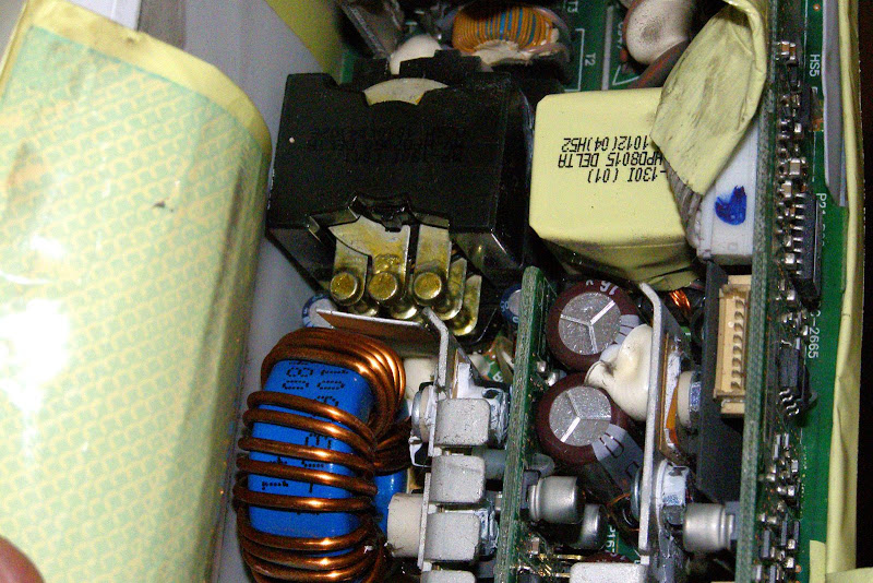

Leeo74, Вячеслав-1 хочет сказать то, что эти БП он активно использует по роду своей деятельности, и буквально съел на них собаку. А потом еще и кошку. Потому он так ревностно защищает их :) Я испытывал свой БП, который на 30 китайских ампер. Без какого либо обдува спокойно держит 11.5А. Нагревается конечно. А обдув там огого какой - куллер воет как волк на луну, наверное за счет хорошего обдува и надлежит снимать эти 30А. В советской схемотехнике такое было не принято, то есть в идеале нагрев должен быть ноль! Потому и выбирали трансформаторы с посылочный ящик, и прочие детали. Но вероятно сейчас век другой, и схемотехника.
Коллега VPVIDEO скидывал мне фотографию серверного блока питания, который мог держать, если не изменяет память, 75А по 12 вольтам. Там блок в двое тоньше этого, если не в два с половиной. Но обдув там - куллер на максимальных оборотах спокойно держит себя в воздухе, поток как из пылесоса. А меж тем дроссельки и платка едва 30А выдержат на первый взгляд. Но есть там защитное реле, и единственное что заставляет верить в 75А, это его контакты. А теперь сравним какой то китайский нонейм для питания светодиодов, и брендовое СЕРВЕРНОЕ оборудование. Тоже, выходит, обманывают про 75А? Дык сервер - это не игрушки, это репутация фирмы-производителя и миллионы убытков, есливчо.

СообщениеДобавлено: 06 июн 2014, 23:10
Вот этот БП:
Ну хоть реле дает какую то надежду на 75 ампер:
