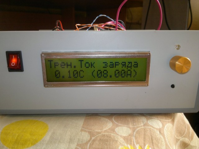

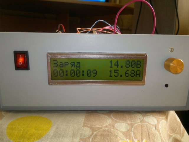

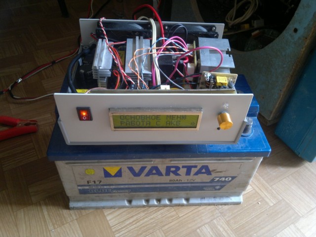

Выбираем профиль АКБ 80а/ч. Алгоритм IUIoU. В настройках для тренировки 1 этап, ток заряда 0.1 от емкости – 8 ампер. Во время тренировки заряд происходит с силой тока не 8 ампер, а максимально возможными, в моём случае 15 ампер. Это я что-то делаю не так, или это прошивка.
Добрый день! Попробуйте сбросить еепром (зажатая кнопка энкодера при включении), откалибруйтесь заново и ничего больше не настраивая выберите профиль 90 ач и посмотрите что будет. Такое ощущение что или в профилях проблема, или не работает ограничитель тока. Жду результатов.

Всё сделал, как Вы сказали. Всё стало на место. В профилях 80,90 при тренировке, первый этап ток заряда 0.1 от ёмкости.
Спасибо.
