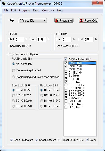

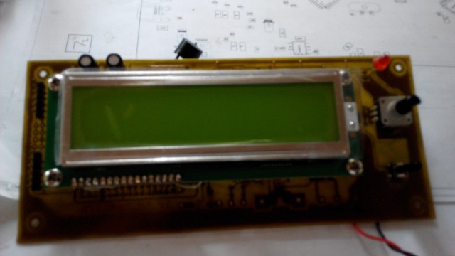

Собрал вторую плату , на Дисплее Нет нечего . где искать ?

СообщениеДобавлено: 27 май 2014, 22:24
Контрасность по 3-ноге дисплея!

нет все правильно 5,1 кОм , Экран светится . но нет, ни чего ни цифр ни букв ?

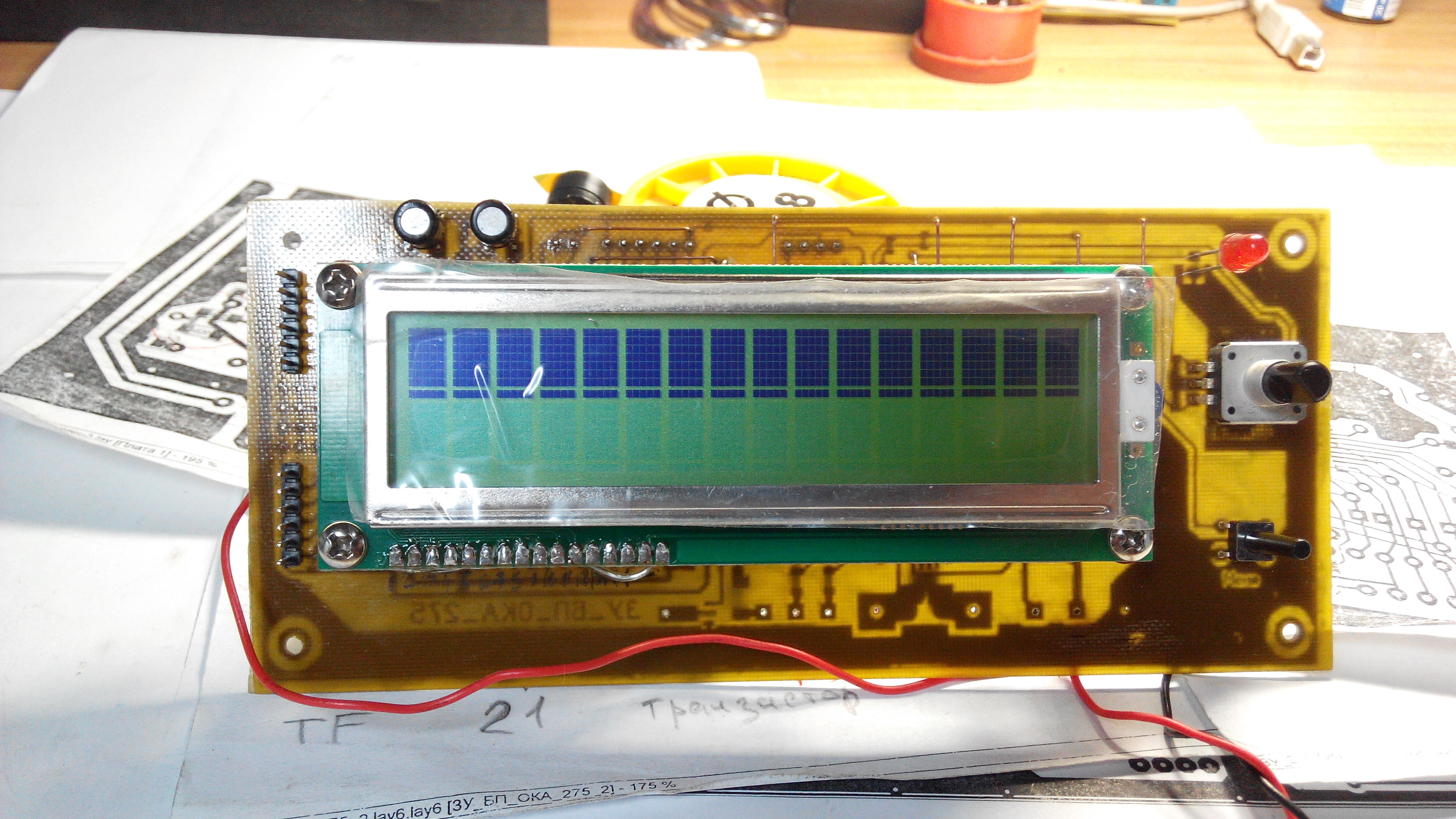

поставил подст резистор на контр. и вот что имеем
IMG_20.jpg [ 1002.02 КБ | Просмотров: 17856 ]

Контроллер правильно прошил с фузами?
СообщениеДобавлено: 28 май 2014, 00:52

да вот так

Судя по снимку у Вас стоит Мега 32L,Если мне не изменяет память,с буквой L контроллер работает на 8мГц,так что не пойдёт,нужно или с буквой А или без неё.
СообщениеДобавлено: 28 май 2014, 03:30
С буквой "L" МК работает до 8 мГц легко, а вот до 16ти не может. Но по скольку пока что проект компилируется именно для работы на 8 мегагерцах, применение АТмега32А не требуется. Потом может быть перейдем на 16мгц, именно для этого зарезервировано место под кварц 16мГц.

Осциллографом по шинам на дисплее пробегитесь,и ещё,при вращении энкодера щелчки прослушиваются?Если да ,то Атмега работает,а 5,1 ком по третьей ноге на корпус?Или правильность распайки индикатора.А светится он у Вас,это подсветка работает,контрасность не причём.
IMG_20.jpg [ 1002.02 КБ | Просмотров: 17984 ]
СообщениеДобавлено: 28 май 2014, 12:22
Картинки до этого небыло!У Вас видимо косяки с подключением дисплея,при правильном подключении обе строчки засвечены.Проверьте на КЗ шины!
СообщениеДобавлено: 28 май 2014, 12:37
Было бы КЗ на шине, МК бы не "шился". А он "шьется", со слов автора сообщения. Мной было рекомендовано сначала добиваться того, что бы при вращении энкодера раздавались щелчки - это будет первым и надежным признаком того, что МК работает. Сейчас же у него зуммер пищит только при подачи питания. Это может косвенно говорить о исправности МК, но почему тогда нет щелчков при вращении энкодера? Вопрос, на который стоит получить ответ. Для начала надо посмотреть наличие напряжения на портах "А" и "В" энкодера - там должно быть 5 вольт и должны появляться импульсы при вращении ручки (требуется осциллограф). Если импульсы на обоих портах есть, то лучше еще было бы посмотреть на их форму, используя второй канал осциллографа. Если форма правильная и сигналы доходят до ножек МК, то какая то ерунда с МК.
