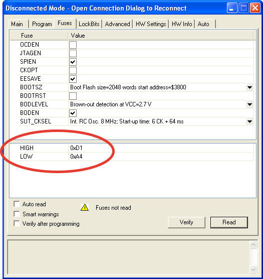

Доброго времени всем! Собрал ПУ, дошло дело до прошивки - стопорнулся. Программатор у меня AVRISPMKII. Не подскажете как правильно выставить фузы-пузы в АВР студии? Заранее спасибо.
СообщениеДобавлено: 13 май 2014, 11:35
Доброе утро! Считайте с МК его фьюзы по умолчанию и опубликуйте сюда скриншот. По нему мы сможем понять в каком виде представлены биты в Вашей программе.
СообщениеДобавлено: 13 май 2014, 12:12
На "Fuses not read" не смотреть, программатор отключен.
Берем из fuse_hex.txt значения LOW и HIGH и вбиваем их в AVR Prog.
Получаем вот такое (Studio4):
AVR_fuse.png [ 22.8 КБ | Просмотров: 17251 ]
