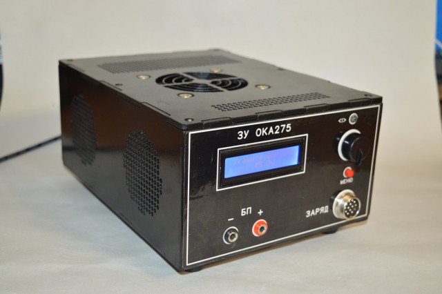

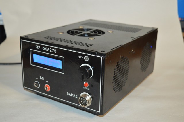

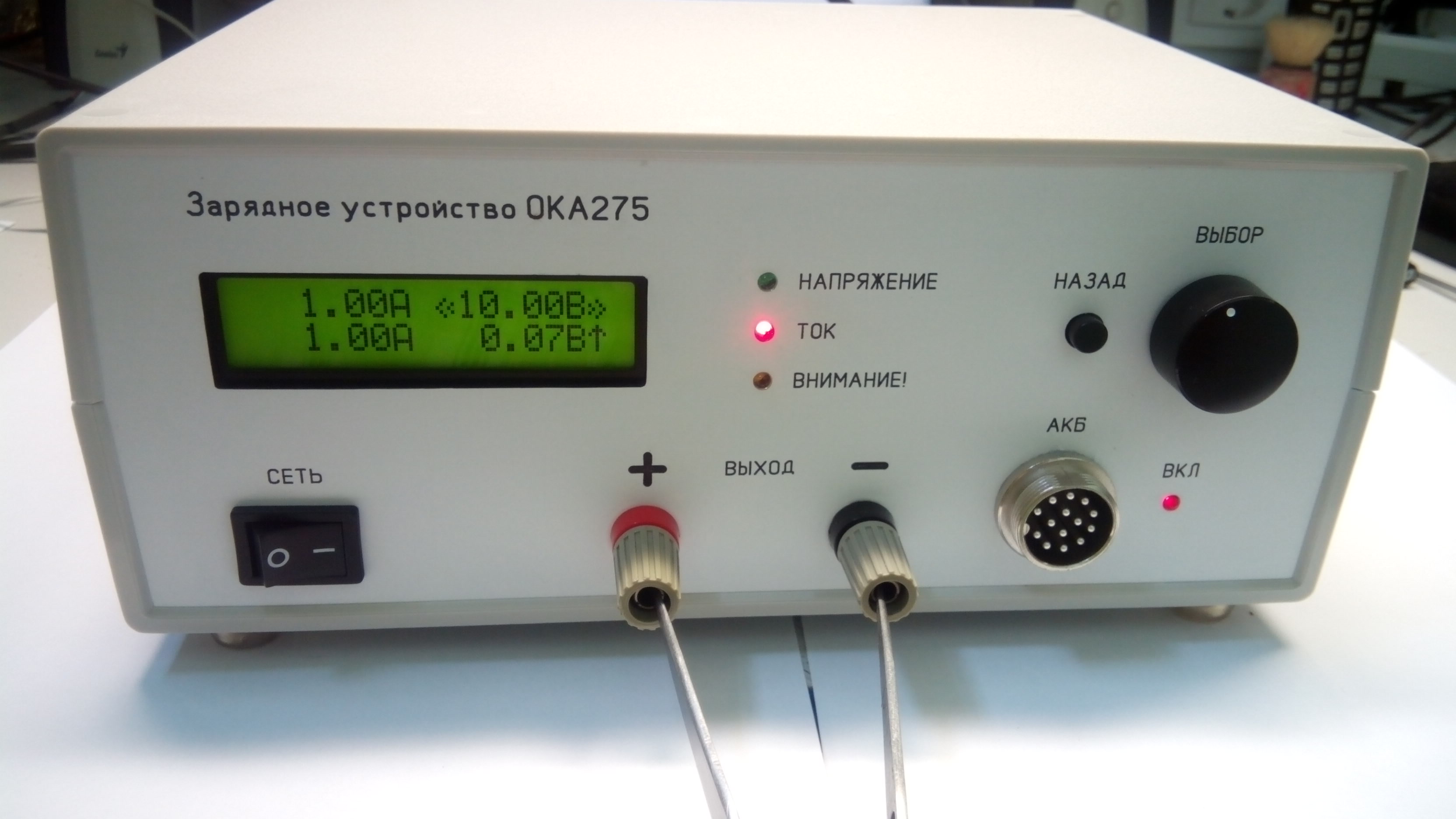

uurraa писал(а):
Всем здравствуйте! Огромное спасибо Алексею за его прекрасную разработку и его потраченное время, а тек же Вячеславу за печатную плату управления и некоторых комплектующих ,а так же Павлу за файл печатной платы силового блока. Вот и я выкладываю фото своей поделки.
Здравствуйте, uurraa (Юрий!). Да, фото темноватые, но ничего, мы всё увидели! :) Интересная конструкция, высокая! :) Наверное, такой еще не было. Выглядит тоже достаточно профессионально. Я всегда говорил, что у меня лучшие подписчики на свете - с головами и руками, растущими из нужного места!

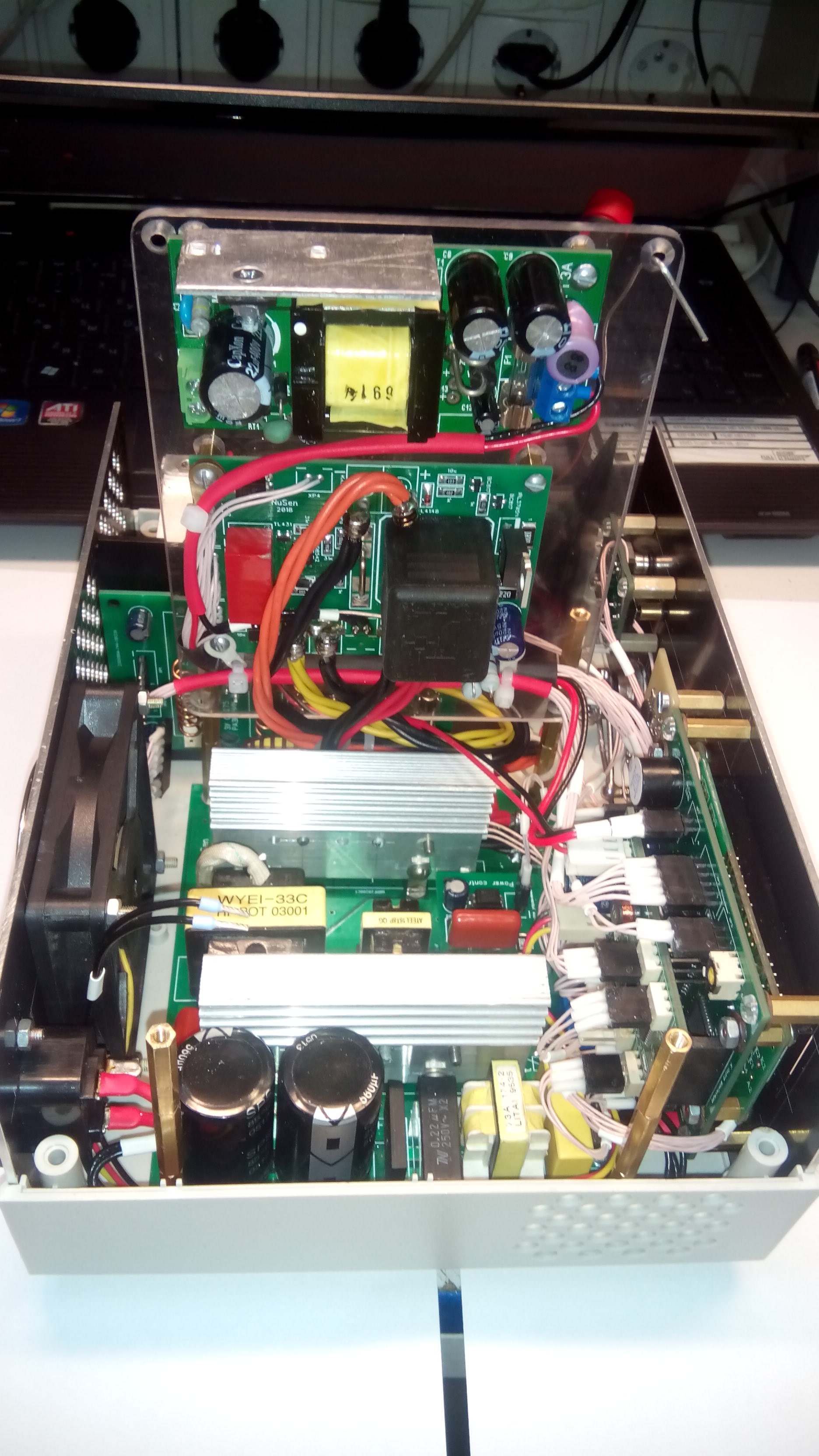

СообщениеДобавлено: 26 июл 2017, 16:31
Зарегистрирован: 16 мар 2013, 01:35
Имя: Геннадий

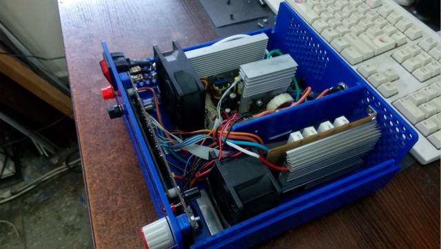

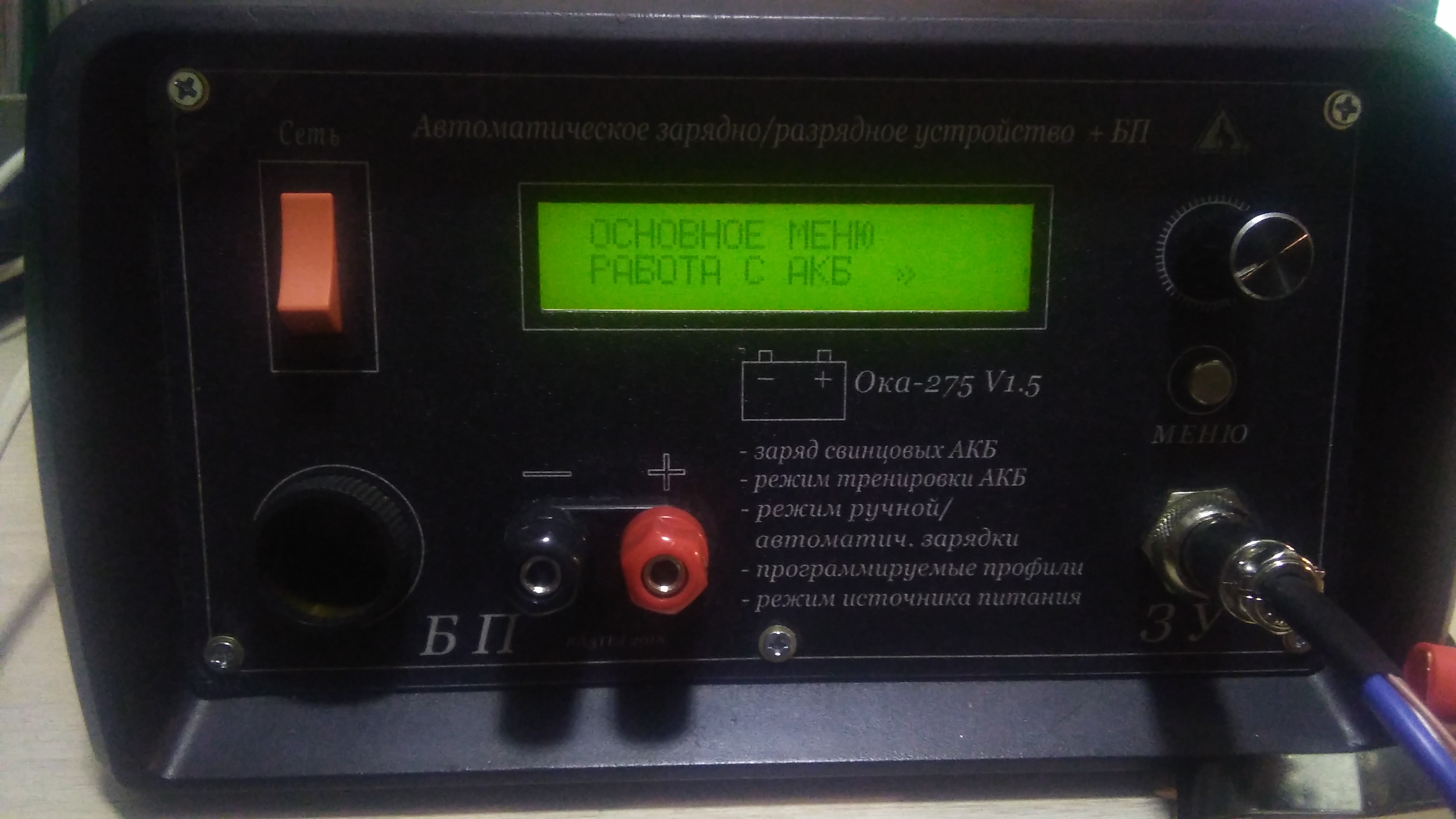

У меня ЗУ собрано в двух комповых корпусах. Идея оформления лицевой панели взята с 7-й стр. этой ветки. Распечатана из Coreldraw на обычной бумаге и подложена по оргстекло.
http://uploads.ru/cMJba.jpg
Вид сзади. Тумблер сеть, подключение сетевого и зарядных кабелей.
http://uploads.ru/W7kGx.jpg
В верхнем корпусе управление + разрядник + БП 12.6в.
http://uploads.ru/xgqc4.jpg
В нижнем корпусе сила + реле + энкодер (вынесен на проводках 20 см.).
http://uploads.ru/3yMC9.jpg
Автору огромное спасибо за разработку!!!

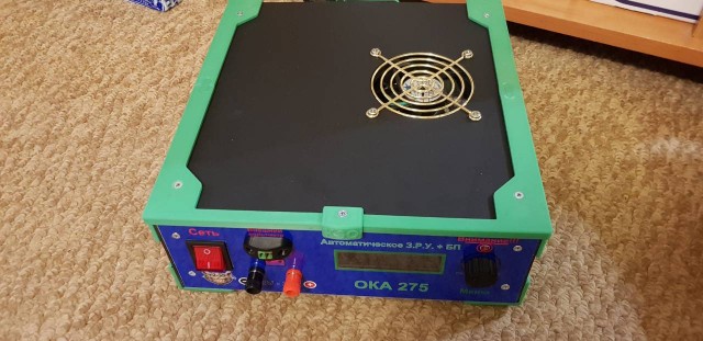

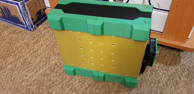

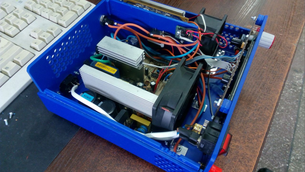

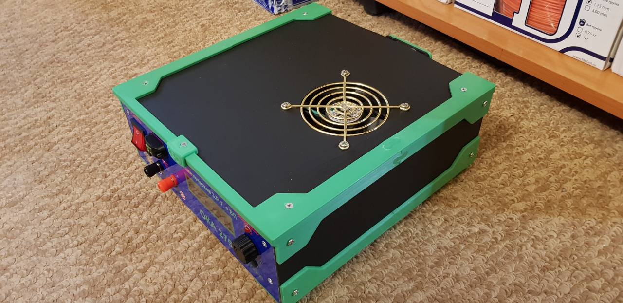

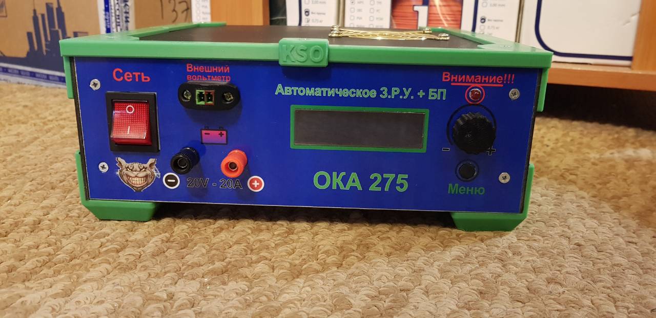

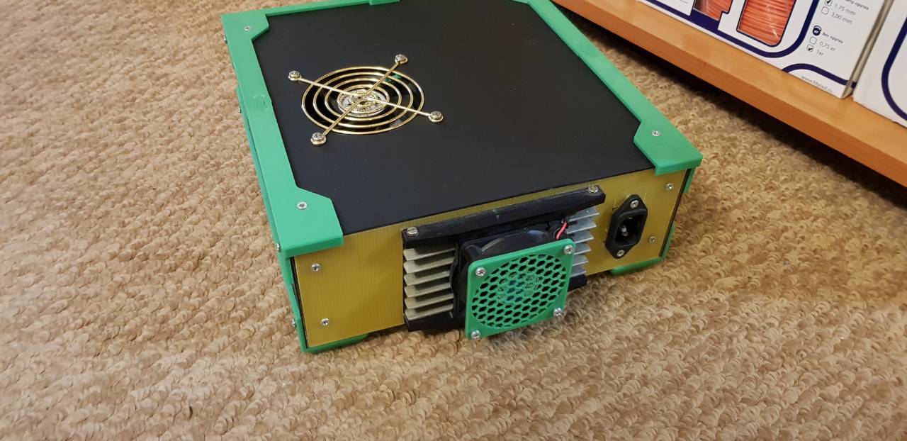

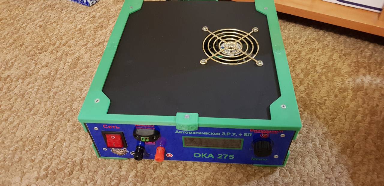

Вот так пока получилось!
Пластиковые детали крепления панелей, разрядника, разъема, ручка энкодера и кнопка печатались на 3D принтере.
СообщениеДобавлено: 13 май 2018, 20:47
Ну так неплохо! :) Теперь обмывать надо ))))))))
СообщениеДобавлено: 14 май 2018, 00:30
Сообщения: 69
Откуда: ХМАО, г. Белоярский
Авто: Suzuki SX4 S-Cross
Спасибо! Обмывать будем как доведем до логического завершения!!!
ВАМ спасибо за отличное устройство!!!!!

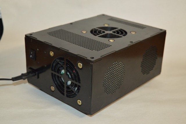

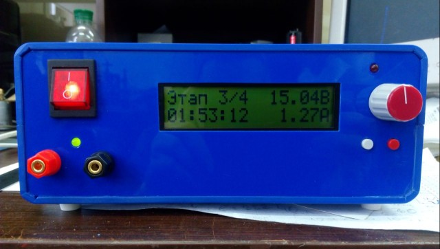

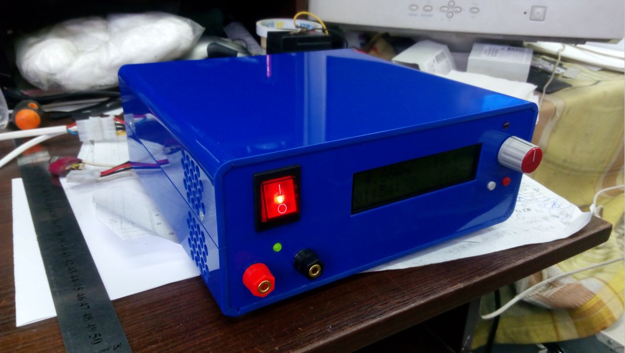

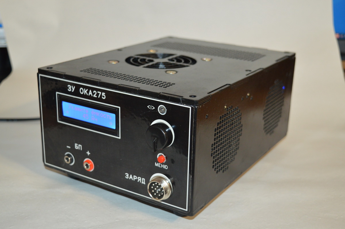

Вот и мой окончательно оформленный вариант зарядки
IMG_20180330_160011+.jpg [ 109.55 КБ | Просмотров: 21610 ]
IMG_20180330_155854+.jpg [ 101.95 КБ | Просмотров: 21610 ]
IMG_20180328_150211+.jpg [ 160.59 КБ | Просмотров: 21610 ]
IMG_20180328_145847+.jpg [ 177.24 КБ | Просмотров: 21610 ]
IMG_20180328_145858+.jpg [ 158.84 КБ | Просмотров: 21610 ]
IMG_20180328_145906+.jpg [ 175.41 КБ | Просмотров: 21610 ]
СообщениеДобавлено: 14 май 2018, 16:28
Ммммммммммммм, какой красивый корпус! Он отродясь такой, или красили? Если да, то расскажите пожалуйста чем и как?
СообщениеДобавлено: 14 май 2018, 17:57
Andi
Интересна технология изготовления данного корпуса, видно что самодельный. Чем пластик гнулся, чем все это дело резалось, клеилось и тд.?
СообщениеДобавлено: 14 май 2018, 18:06
Откуда: Харьков
Авто: Ford Fusion
Не думал, что так заинтересует мой корпус. Он сделан из листового 4мм пластика, не красился. Резал его самодельным резаком из ножовочного полотна. На месте сгиба делал прорези, а потом грел феном и вручную гнул. Клеил суперклеем, каким то китайским. Старался не поцарапать поверхность, но огрехи есть, все же самоделка, без этого никак.
СообщениеДобавлено: 14 май 2018, 18:40
Andi
А что за пластик?
СообщениеДобавлено: 14 май 2018, 19:28
Откуда: Харьков
Авто: Ford Fusion
Andi
А что за пластик?
Это полистирол, у нас в Харькове Факториал продает под названием "полистирол общего назначения GPPS под торговой маркой Polycasa PS (PolyStyrene (англ.) – полистирол производства компании Polycasa (Чехия). Плотность материала 1,05 г/см3." Очень хорошо обрабатывается, гнется и еще защищен с одной стороны пленкой.

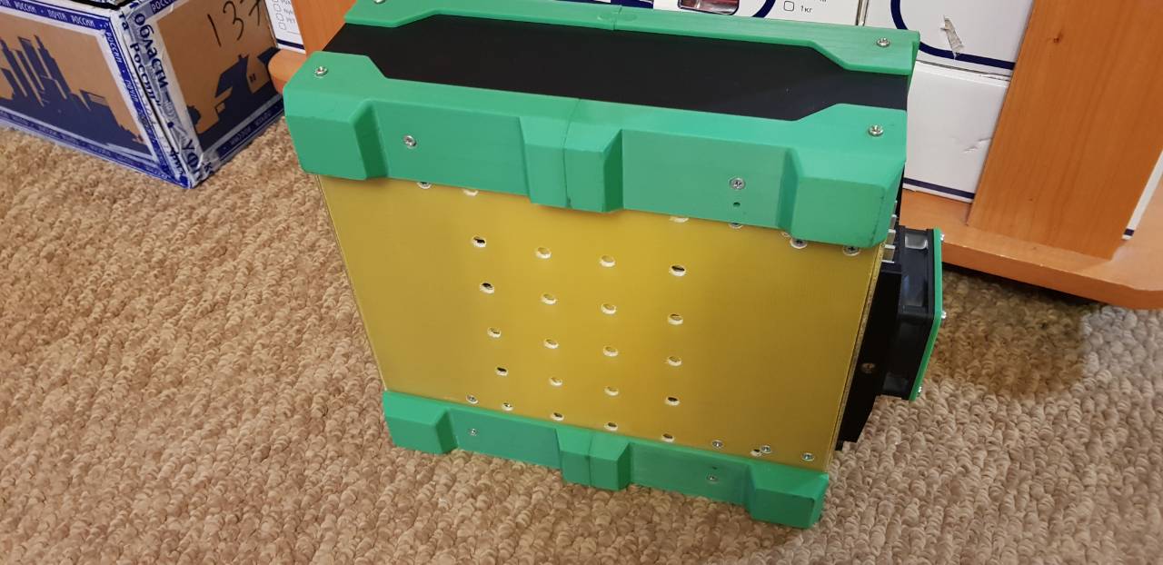

СообщениеДобавлено: 03 июн 2018, 19:05
Сообщения: 69
Вот довел до логического завершения!!! Спасибо автору и всем кто помогал!!!

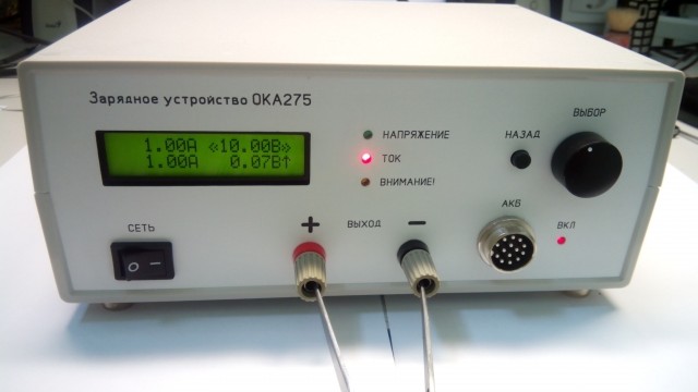

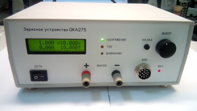

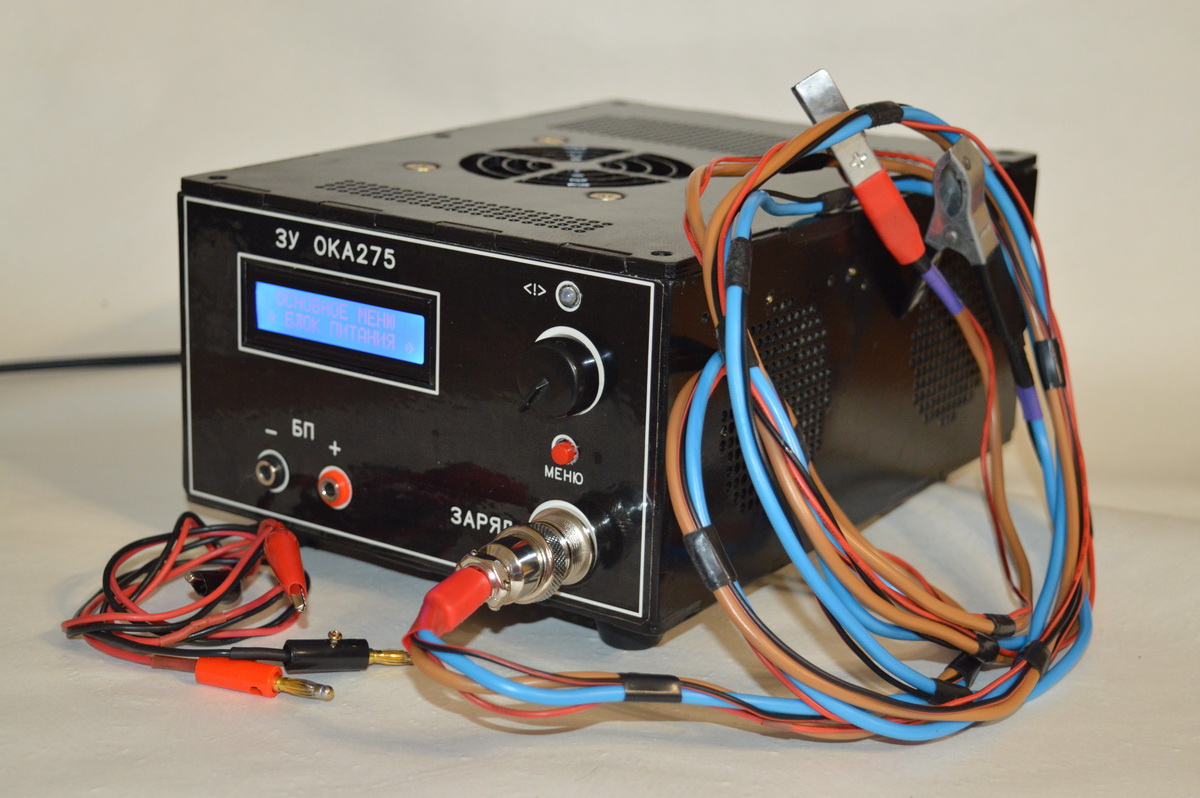

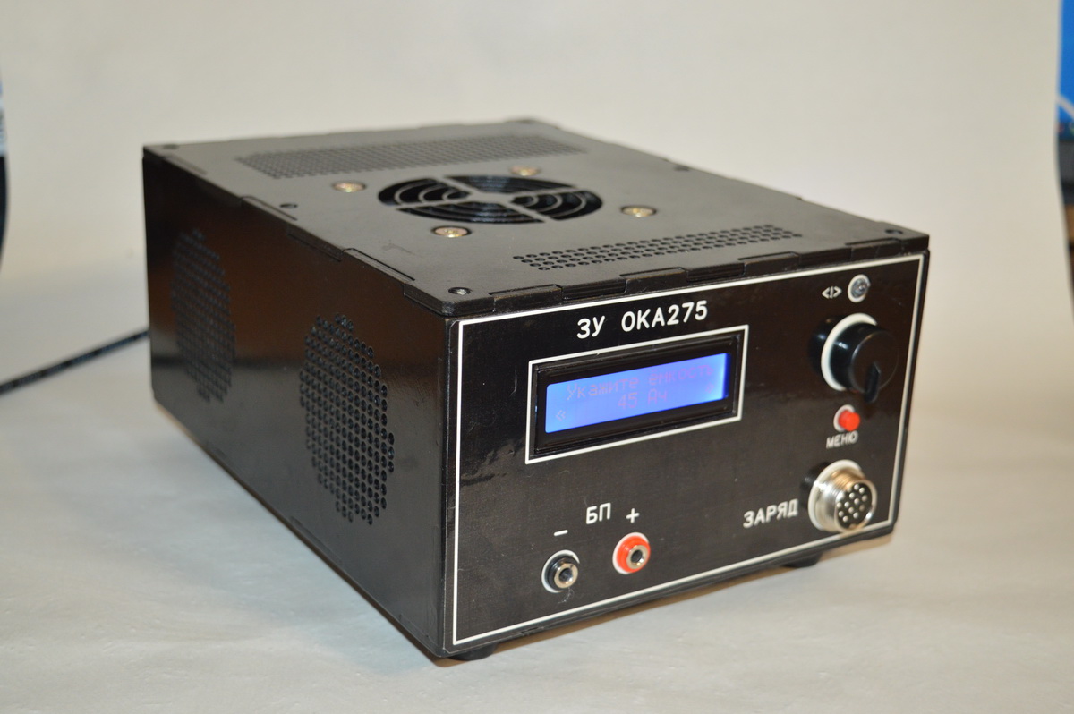

Я тоже сделал. :)
Зарядное с одним вольтметром, версия 1.5 по мотивам доработок pereborka (Дмитрий).
Корпус сделан из текстолита 3,8 мм, выточен на станке ЧПУ.
34.JPG [ 303.04 КБ | Просмотров: 21172 ]
31.JPG [ 229.29 КБ | Просмотров: 21172 ]
32.JPG [ 231.7 КБ | Просмотров: 21172 ]
33.JPG [ 215.46 КБ | Просмотров: 21172 ]
30.JPG [ 375.78 КБ | Просмотров: 21172 ]
Архив с печатками тут.. viewtopic.php?p=48591#p48591

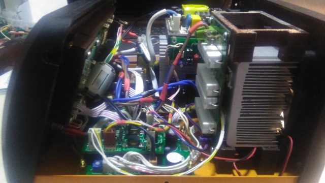

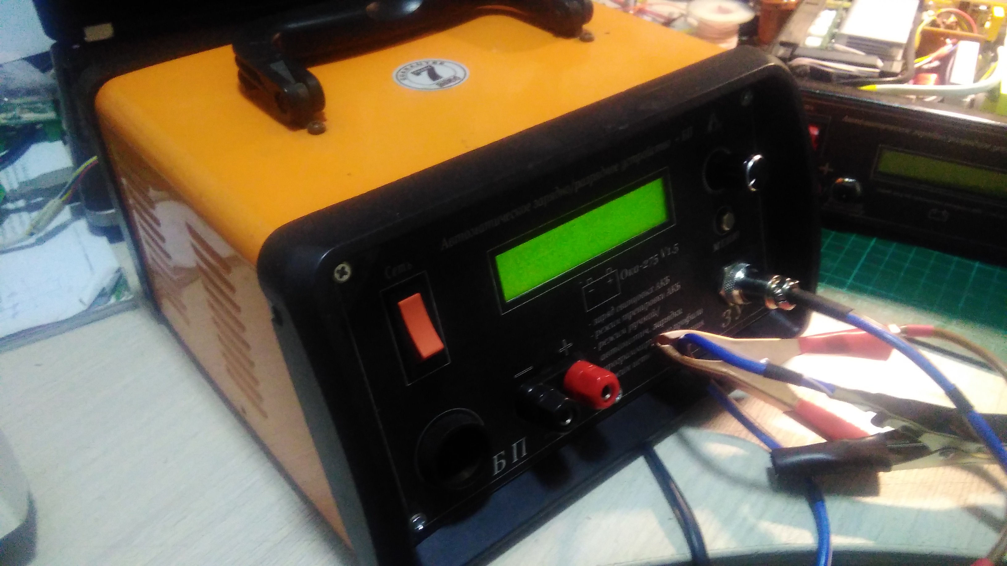

СообщениеДобавлено: 10 июл 2018, 23:54

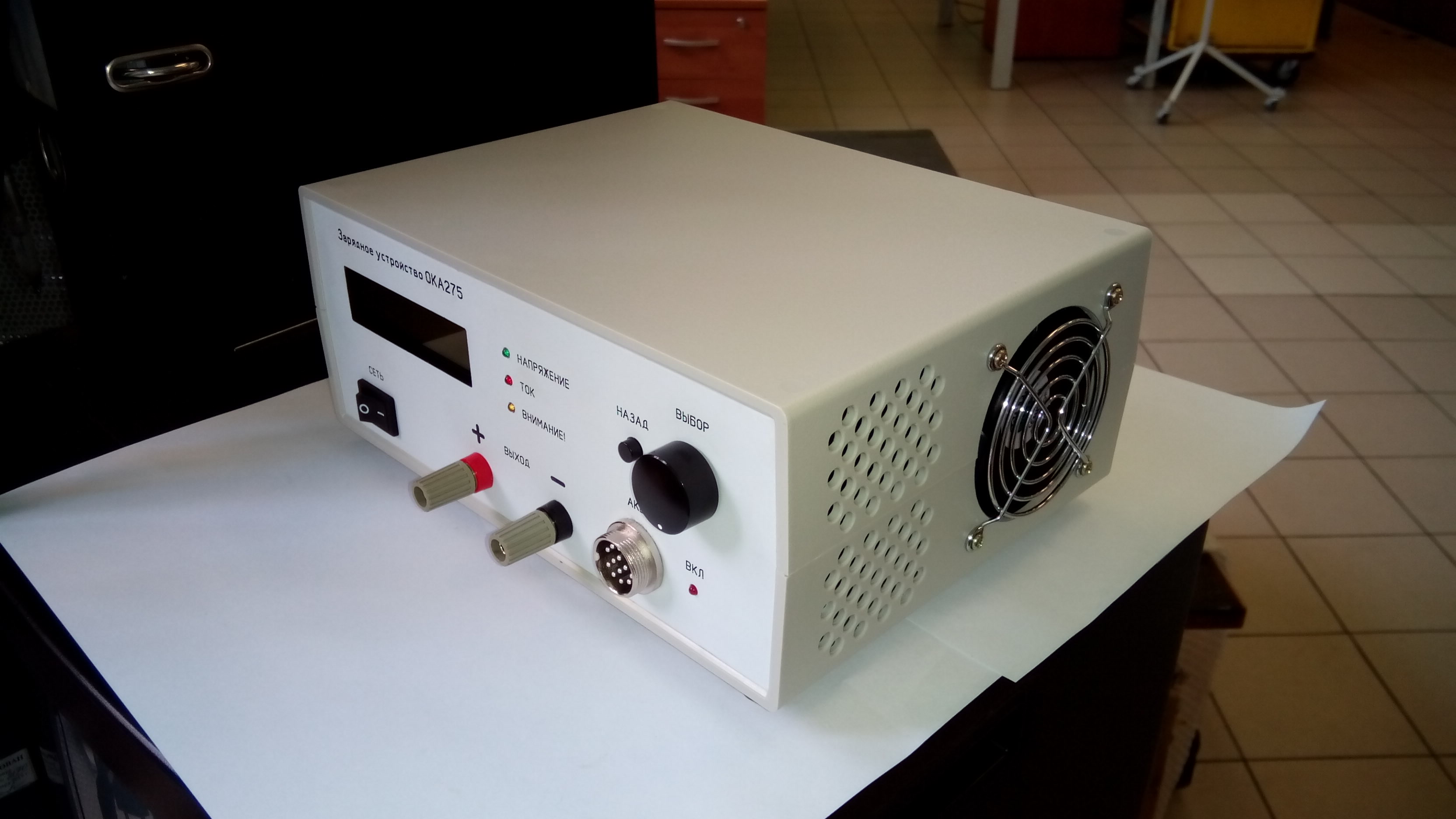

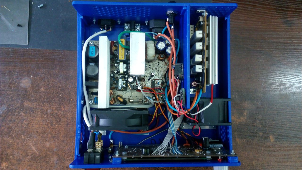

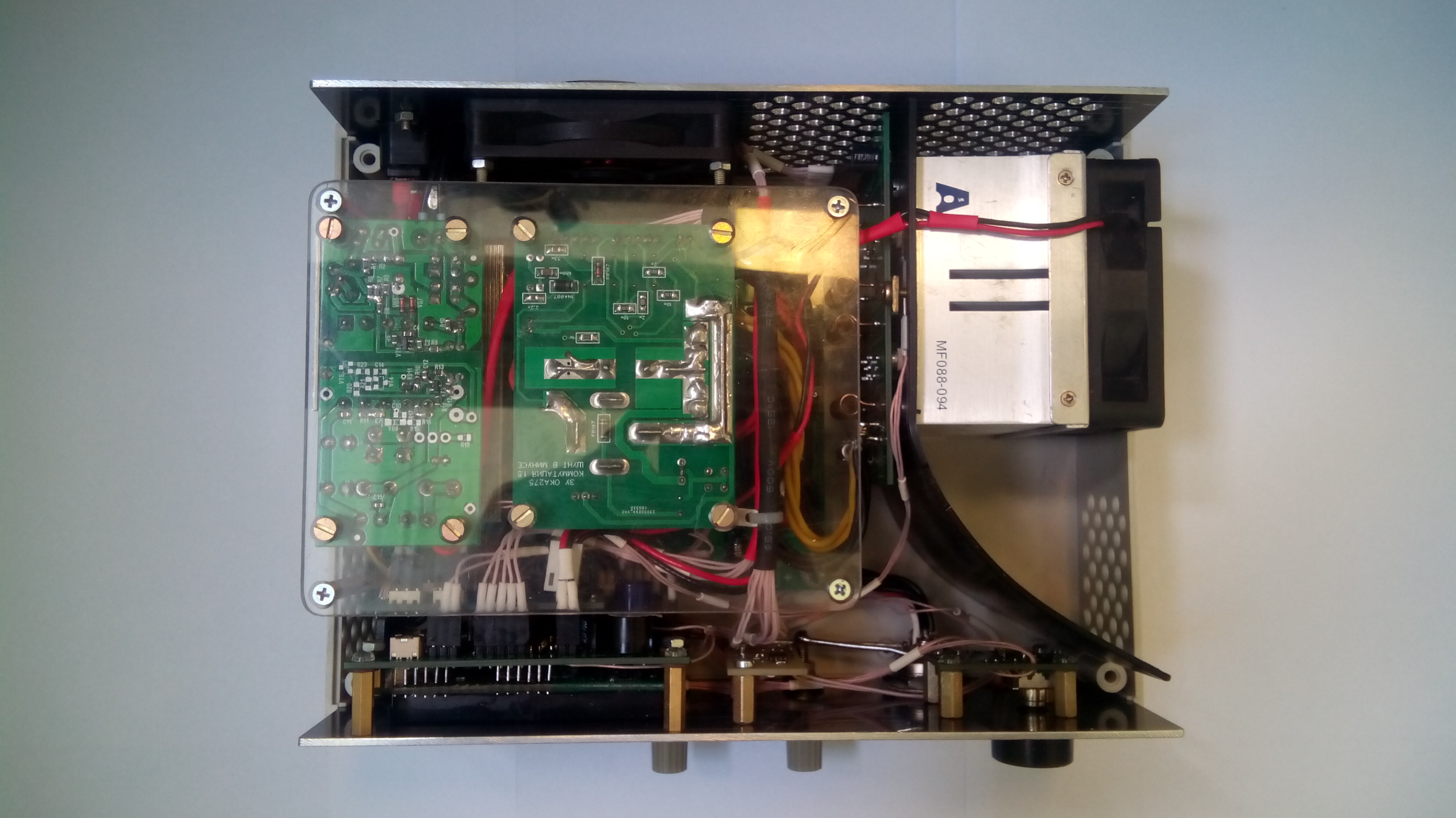

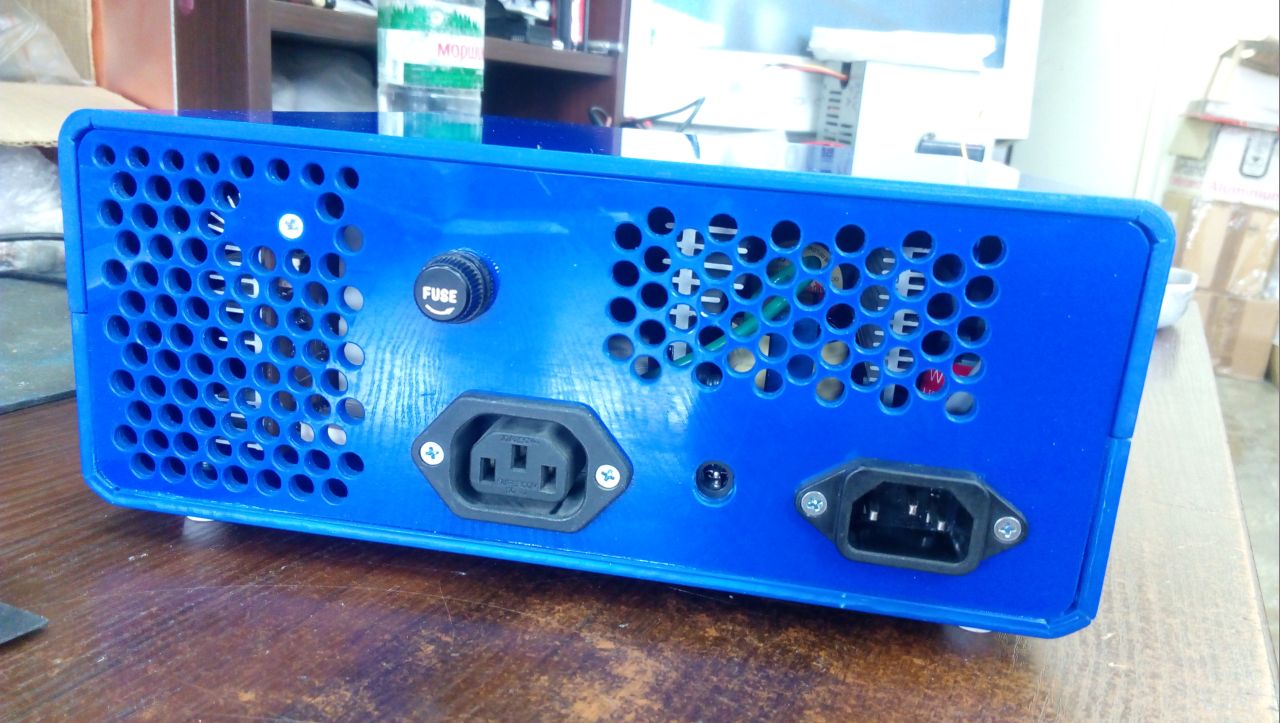

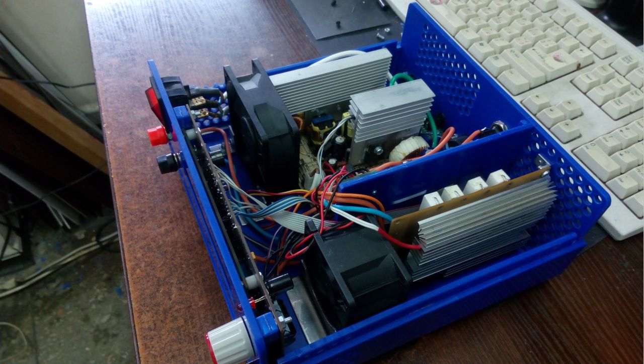

Собрал ещё одно зарядное устройство с одним переключаемым вольтметром и другими доработками на платах от NuSen (Валерий) в корпусе Gainta G749 (225х165х90мм). Переднюю и заднюю панели заменил на алюминиевые (штатные пластиковые слишком мягкие). Корпус G749A идёт уже с панелями из алюминия. Добавлена плата индикации режима стабилизации напряжение/ток. Применён шунт в минусе. Алексей, спасибо за отличное устройство!

СообщениеДобавлено: 12 июл 2018, 12:40
Дмитрий, очень аккуратное ЗУ получилось! Мило-дорого посмотреть!!! Пожалуй, лучшее среди лучших! Хоть конкурс заводи.

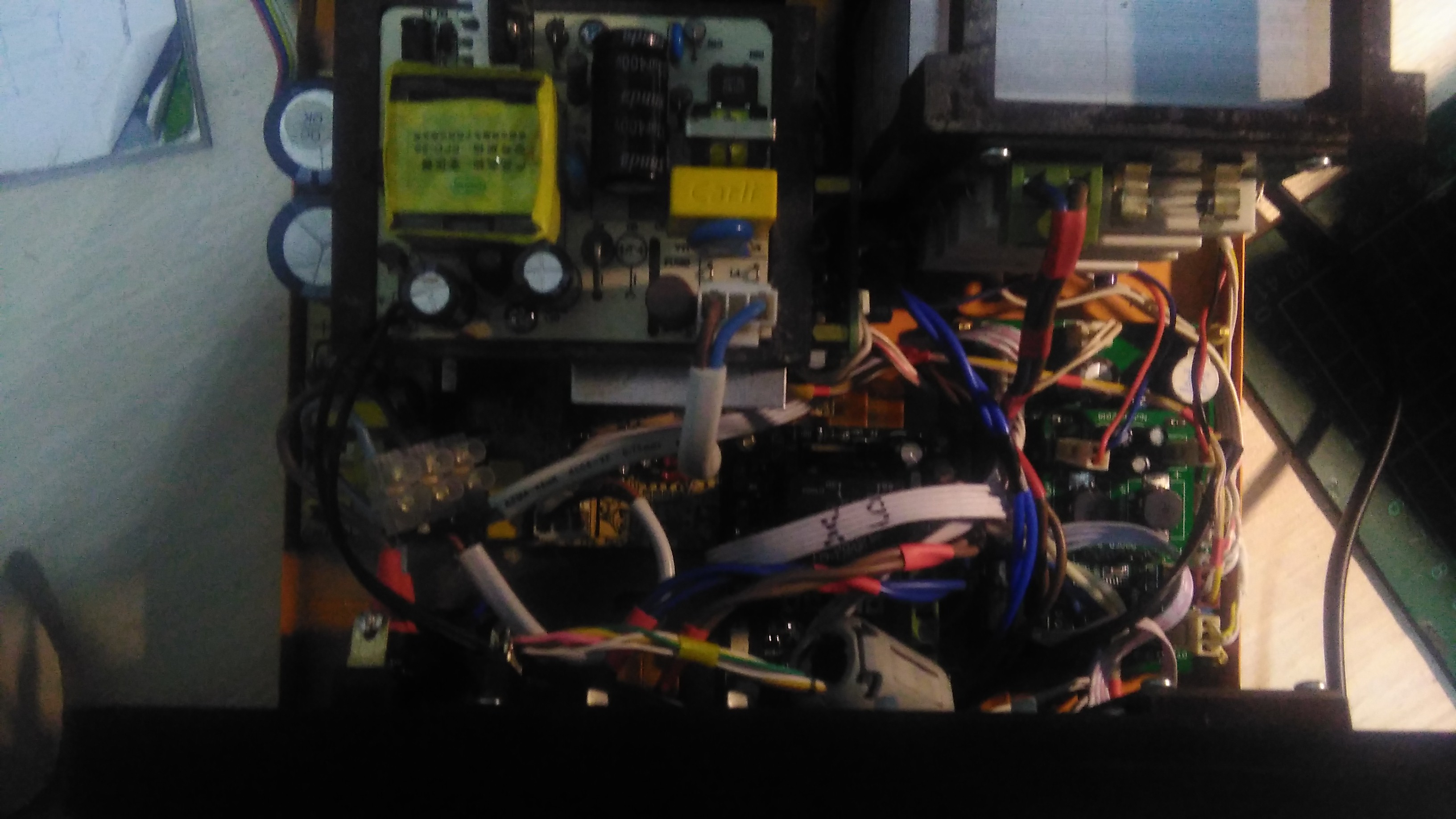

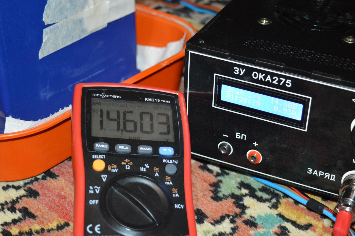

СообщениеДобавлено: 30 окт 2018, 02:01
Сообщения: 29
Откуда: Нижний Новгород
Авто: Ниссан Террано

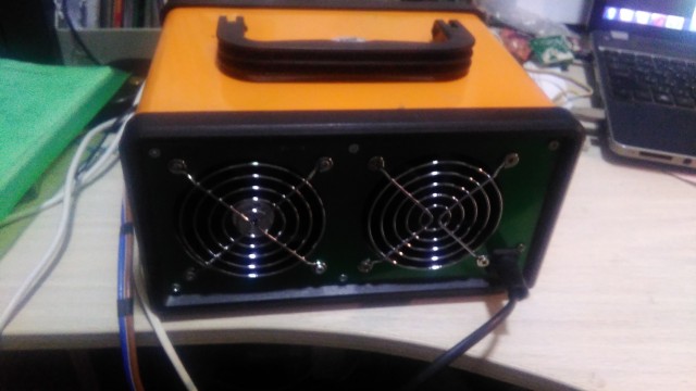

Что то совсем захирела тема, народ заскучал...

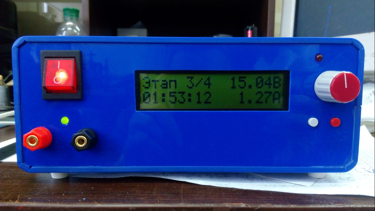

Что бы поднять настроение покажу что у меня получилось.
ЗУ собрано на платах разработки NuSen V1.5, шунт в плюсе.
Устройство собрано в корпусе от какого то старого китайского зарядника (принесли когда то в ремонт, и чем восстанавливать это безобразие сделал хозяину ЗУ Старичка, мне достался корпус :) )
P_20181029_210913.jpg [ 781.95 КБ | Просмотров: 19984 ]
P_20181029_214145.jpg [ 621.59 КБ | Просмотров: 19984 ]
P_20181029_210426.jpg [ 893.61 КБ | Просмотров: 19984 ]
P_20181029_210413.jpg [ 706.36 КБ | Просмотров: 19984 ]
P_20181029_213632.jpg [ 761.13 КБ | Просмотров: 19984 ]
Пока в режиме прогонки, но вроде все откалибровалось нормально.
Индикатор 2002, только такой в тумбочке нашелся с кирилицей, но на такой большой "морде" вполне уместен, правда на свободных знакоместах иногда выскакивает всякий мусор, но это издержки того что есть.
В левом углу гнездо прикуривателя, это ж гаражный агрегат, весьма бывает востребован, проверено, ставил на предыдущие свои зарядники/бп.
Еще планирую поставить св.диоды индикатора режима, на предыдущем ЗУ на платах Владислава оч.удобен индикатор вкл.реле, здесь не хватает.
С уважением Александр.
