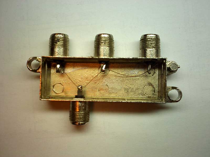

В металле тоже халтура попадается. Так, некоторые сплиттеры обладают очень маленькой развязкой между выходами (менее 10 дБ). Это может привести к росту помех на некоторых телевизорах (сигнал с синтезатора частоты одного телевизора попадает в кабель и вызывает помеху на другом, настроенном на тот же или соседний канал). Откровенно китайске сплиттеры вообще не имеют таких характеристик как развязка на соседнем выходе и АЧХ из-за жестоайшей экономии. Вечером поищу фото внутренностей такой "поделки".

Ну как то так.
