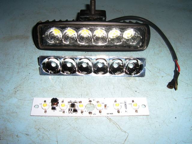

Опять про светодиоды.Сгнили у меня фары ДХО с лампами накаливания,и мне как по заказу подарили светодиодные 18w.Вот такие
Которые благополучно сгорели через полтора месяца.Вскрытие показало приунывшие светодиоды по одному в каждой линейке трех.Заменил,через две недели опять светить перестали.Стал разбираться,в чем дело,кое как срисовал схему.
В схеме имеется микросхема драйвера,китайского происхождения,манула не нашел.Но погоняв фару через ЛБП определил,что драйвер при повышении напряжения до 13,6V и токе 1,4А срабатывает и при дальнейшем увеличении напряжения ток падает.Вроде всё нормально,но через 5 минут включается тепловая защита,фары тухнут,через 30 секунд опять загораются и так по кругу.Решил что надо убавить ток,но как?Обратился к гуру на Муське (Киричу),с вопросом могут ли резисторы в обвязке микросхемы отвечать за ток.Так и оказалось,он посоветовал обратить внимание на резюк 0,3 Ома. Прикупил в местном ларьке резюки 0,33 Ома,а они падлы по допуску оказались меньше родных 0,27-0,28 Ома.Позвонил и заказал 0,39 и 0,47.Привезли только 0,47.Стал ставить эксперименты,минимальный ток упал до 0,4А,это 0,2А на один светодиод,думал мало,для 3-х ватного.Но оказалось всё равно ярко светят.За то сейчас не срабатывает тепловая защита и светики работают в щадящем режиме.Я теперь доволен,но есть минус,после вскрытия фары стали потеть,атмосферная влага проникла во внутрь.Но это уже как говорится другая история.
