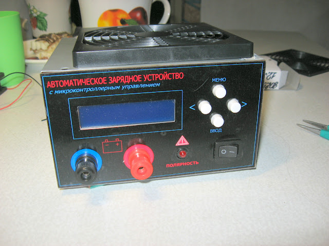

СообщениеДобавлено: 20 янв 2013, 22:16
ВУАЛЯ!!! :Yahoo!: :Yahoo!: :Yahoo!:
Я СДЕЛАЛ ЭТО!!
Из физики: еще осталось доделать крышку: перекрыть лишнее, встроить куллер, найти прикрутить сетку, покрасить.
Из электроники вроде как девайс готов. Не исключаю конечно возможных улучшений, но уже сейчас можно пользоваться авторской прошивкой и начинать запиливать свою.

Скатался в радиомагазин, купил новый куллер и решетку с фильтром:
Она разделяется на три части: внутреннюю (крепится к куллеру), фильтр и декоративную. Последняя просто надевается как крышка, фиксируя фильтр.
И вот дилемма у меня. Если все это я водружу в сборе, то получится, на мой взгляд, как дом на голове:
Но за то можно в любой момент снять крышку и почистить фильтр. Но так как работа ЗУ будет очень эпизодической, то засрётся этот фильтр лет через 200. Потому нужды в быстром доступе к нему как бы нет.
Или есть вариант использовать внутреннюю часть, перевернув ее противоположной стороной, подложив (приклеяв) фильтр изнутри:
Есть третий вариант - спилить грани и сделать из любой части плоскую пластину и сделать ее заподлицо с самой крышкой. Так как?
СообщениеДобавлено: 23 янв 2013, 19:30
Крутой зарядник :)
Решетку, ИМХО, лучше ставить заподлицо с корпусом, если есть такая возможность. Либо сделать вокруг решетки какую-то накладку аналогичной толщины.
СообщениеДобавлено: 23 янв 2013, 19:34
Тоже склоняюсь заподлицо.
Еще мнения будут?
СообщениеДобавлено: 23 янв 2013, 20:37
+1
СообщениеДобавлено: 23 янв 2013, 22:00
Долго следил за темой и никак не мог придумать что же мне не нравится. И таки придумал: Вот нафига нужны силовые выходы спереди, да еще с разъемами?
Конечно перекраивать получившийся девайс смысла нет, а вот если задумаешь новый городить - лучше выходы сделать сзади, вместе со шнуром питания, жёстко припаянные.
СообщениеДобавлено: 23 янв 2013, 22:45
Первый вариант будет намного менее геморойный в плане дальнейшей эксплуатации пусть и в ущерб истетическому виду.
Еще бы ручку для переноски замаздрячить, мне на моем заряднике ее не хватает, не удобно его двигать без ручки.
Ручку можно вкорячить как раз рядом с решеткой.
