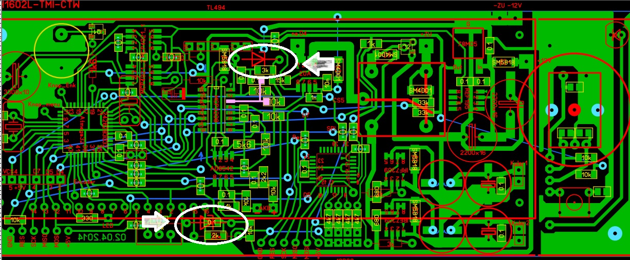

Доброе Время Суток! я так понял речь идёт о этих стабилитронах (поправте меня, если ошибаюсь). Так всё же нужны они или... нет? если да, то их номиналы Спасибо!
p.s. печатка ПП_vpvideo

СообщениеДобавлено: 27 апр 2014, 08:08
Стабилитроны НЕ НУЖНЫ.

если я правильно понял на текущий момент печатка "ПП_Pavel_Ver2_22.04.2014.lay6" является проверенной, финальной версией. на сколько она соответствует схеме?

Доброго времени всем! Позвольте глупый вопрос: кондер на 1 мкФ по выходу REF 195 обязательно тантал, или можно втулить керамику? Заранее спасибо.
P.S. Делаю по печатке vpvideo.
Где у него там тонтал,на рисунке, что выше нет.Керамика уже стоит, в замен тантала можно обычный элекролит.
Наверно финальная.Схеме соответствует за исключением:питания ЦАПов, надо запитать с +5в сейчас запитано с ref195 для неё это многовато.Посмотри на предыдущей странице про это писали.

1. Pavel, что за надписи на Вашей плате "Реле_Защитное_D-4" ?? Что за защитное реле такое?
2. Подтяжки 10кОм для канала "А" нет. Вместо этого резистор 10ком висит на клавише ОК.............
3. ............. которая на самом деле называется МЕНЮ, или EXIT, но никак не ОК. Это скорее удел кнопки энкодера.
Реле это то что на схеме,для себя назвал защитное а в этом случае как правильно? Д4 это диод что паралельно реле стоит,гдето в прежних схемах так и назывался.Сейчас Д6
2.Резистора по каналу "А" нет пропустил. :(
3.В первых печатках кнопки были перепутаны,сейчас поменял а обозначения остались

После того как выложил последний раз печатку, Pavel написал "На печатке ещё надо перемычку D5 к Мега32 1 вывод,посмотри на моей плате там есть такая".
Это для тех кто читает форум. Уже писал, внимательней сравнивайте с схемой Алексея!!!!! Я сам наступил на эти грабли. 1 ножку Mega32A соединить с четвертыми ножками
MCP4921 (DAC1 и DAC2). Эта информация для тех, кто изготавливает по печатке, выложенной мной.
С уважением...

Witek_80 Смотрите еще мои замечания по поводу объединения AGND и GND. Иначе, опять будете
говорить ... почему то не работает.
