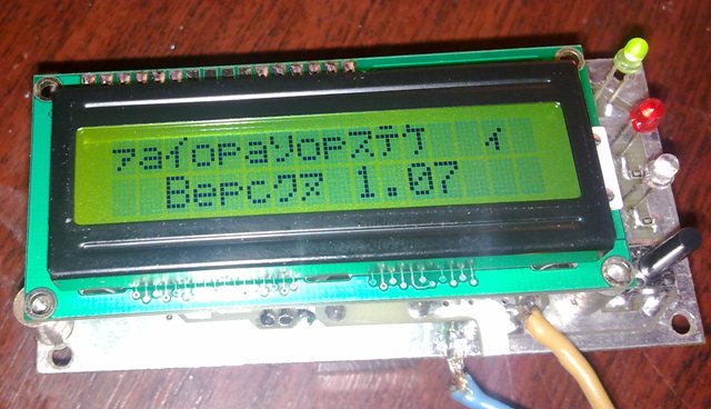

Алексей вот что то интересного нарыл. http://we.easyelectronics.ru/part/oled- ... 01602.html
Но поможет я не знаю.
СообщениеДобавлено: 16 апр 2014, 13:04
Откуда: Енакиево ДНР
Авто: Aveo
Экран без кирилицы,чистый китаец.Это я ампервольтметр делал.
03042011189.jpg [ 68.21 КБ | Просмотров: 10506 ]

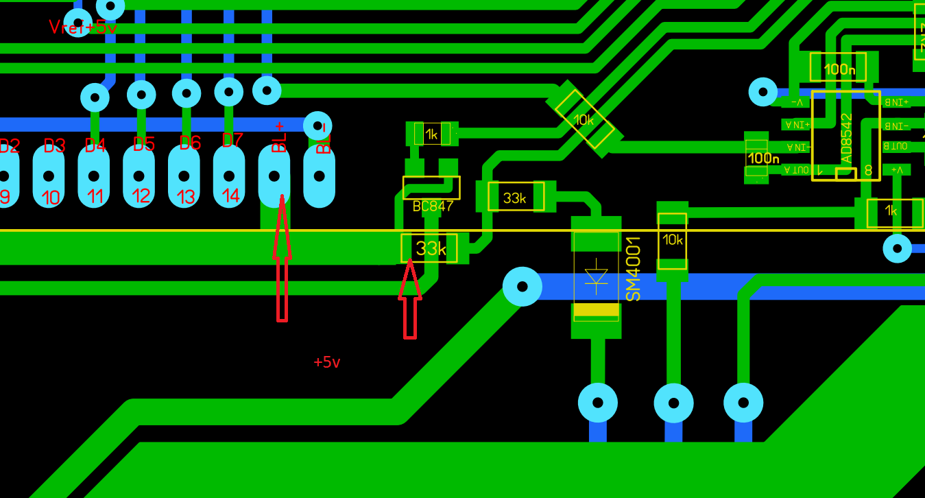

starec писал(а):
Дополнил еще несколько изменений
к ранее выложенному.
У вас на печатке 33к идёт к земле а должно к +5 в,на счёт дисплея надо сравнивать с конкретной моделью, но по подписям на печатке перепутаны
Снимок.PNG [ 89.66 КБ | Просмотров: 10716 ]

pashap3 спасибо. Не заметил. Да и посчитал, что ко всему что выкладывается необходимо проверять.
С стороны виднее... У себя уже исправил. Это не сложно. Кто будет использовать эту печатку,
проверяйте внимательней.

Игрался подачей питания на плату и заметил такую штуку что при отключении питания выводимые символы становятся русскими и читабельными. Но при подача снова питания все становится обратно.
СообщениеДобавлено: 16 апр 2014, 17:45
А попробуйте запитать дисплей от 3,3 вольта.Хотя,вряд ли,но чем черт не шутит.
СообщениеДобавлено: 16 апр 2014, 18:11
Откуда: молдавия
Имя: степан
LLITUK может у вас помехи по +5в пролетают?попробуйте поставить емкости на 0,1мкф на +5в непосредственно на дисплей или запитать от другого проверенного источника питания.

Вопрос по плате от STAREC. Правильно ли подключены 9 и 12 ножки ATMEGA32?
СообщениеДобавлено: 17 апр 2014, 01:17
Хм, и действительно кнопки зачем то перепутаны местами.

Алексей, в феврале zmey71 на всеобщее обозрение выкладывал эту печатку.
Его знакомый товарищ помог ее сделать.
Она была выполнена по старой схеме, где реле разрывало минус.
Она мне понравилась. Решил ее переработать под последний вариант.
Убрал диод шотки D4 (по схеме), стабилитроны (по вашей рекомендации).
Сейчас, еще внимательней согласно Вашей схемы, переработал печатку,
внес изменения, согласно замечаний. ( помечены красными стрелками)
Ни каким образом не претендую на авторство.
С уважением...
