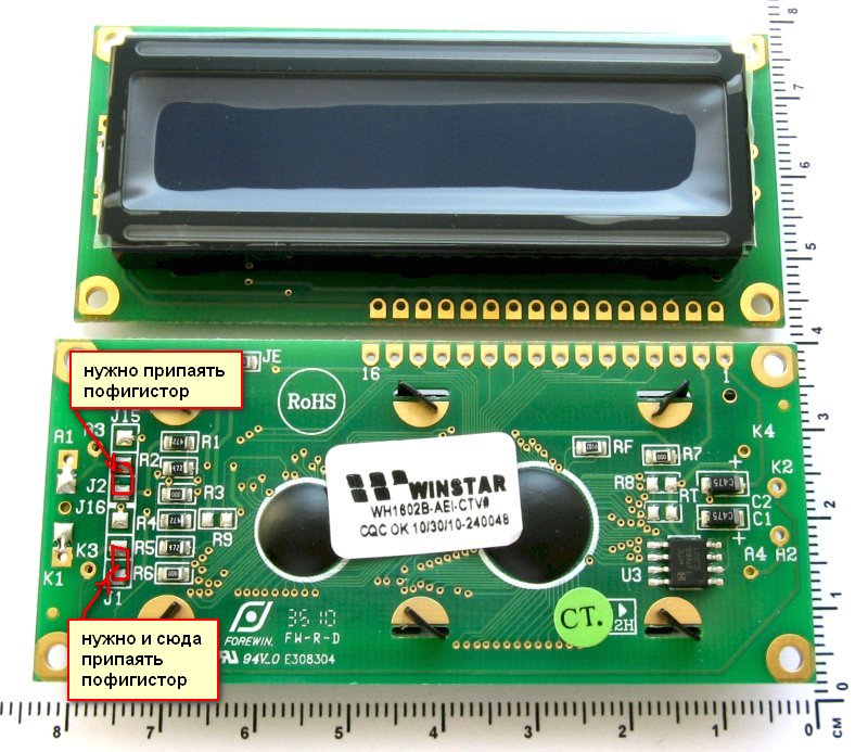

Baron76 Если на дисплее уже стоит преобразователь,то еще один лепить не нужно.Просто,на дисплее нужно перепаять два пофигистора и 15-ый вывод дисплея к питанию не нужно подключать.С этого 15-го вывода и будет браться отрицательное напряжение.Проверенно и не раз и не будет ни какого большого потребления.Примерно так.
WH1602B-AEI-CTV_2.jpg [ 124.45 КБ | Просмотров: 10670 ]

Я никому и не говорю что нужно лепить преобразователи. Я просто навожу пример что дисплеи с преобразователями с расширенным температурным диапазоном. Читайте повнимательней. В вашей фотке последняя буква V Траб=-20:+70 http://www.efo.ru/cgi-bin/go?2782

Baron76 А я разве Вас в чем то упрекнул.Читайте внимательней.

Так и я образно сказал,как говорится-для связки слов, разве где то сослался на Вас.Зачем Вы ищите негатив там,где его нет.Знаете на чем еще прокалывался с таким дисплеем.Брал абсолютно новый дисплей,ничего на нем не перепаивая и подключал по стандартной схеме,у меня сразу же на дисплее сгорел преобразователь.Потом нашел где то в инете,что,нужно впаивать два пофигистора,а с 15-го вывода дисплея брать отрицательное напряжение на крайний вывод подстроечника который регулирует контрастность.
