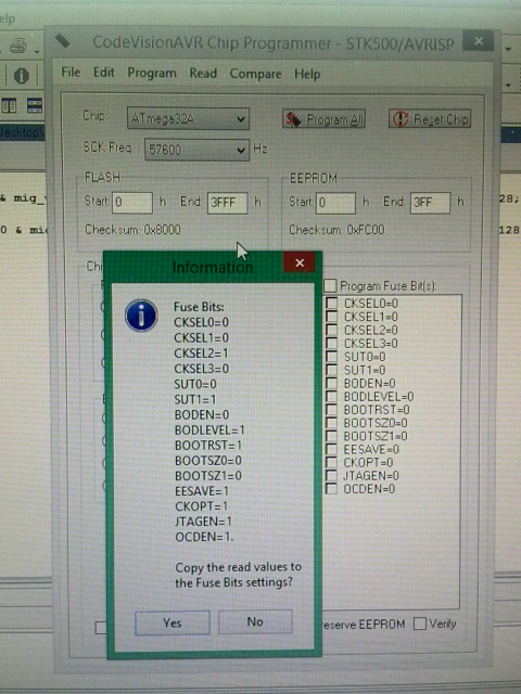

Скажите fuse в пони прог и ( CodeVisionAVR) , так же выставлять ? спасибо.
СообщениеДобавлено: 10 апр 2014, 15:45
CodeVision - так же, Ponyprog - инверсно.
Совет: сначала считать из МК заводские фьюзы, а потом поменять то, что требуется.
СообщениеДобавлено: 10 апр 2014, 15:59
Совет: сначала считать из МК заводские фьюзы, а потом поменять то, что требуется..........
.........при этом активно используя этот калькулятор http://payalo.at.ua/c_fuse/calc.html?part=ATmega32. Данная страница открывает фьюзы, установленные по умолчанию. Нужно считать фьюзы с реального МК, сравнить со страницей и определиться.
СообщениеДобавлено: 10 апр 2014, 16:28
Отставить инверсию.
Активированная галка тут обозначает "ноль", то есть бит будет запрограммированн
Фьюзы инверсны относительно ДШ на МК, но в окне Ponyprog все нормально. Предварительное чтение и калькулятор это не отменяет.

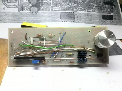

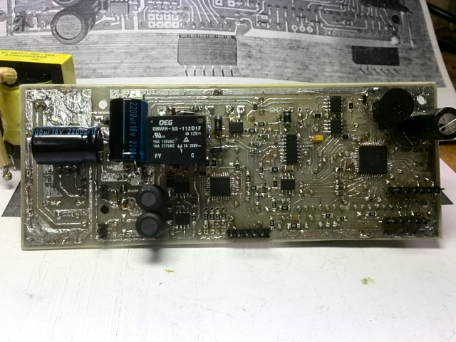

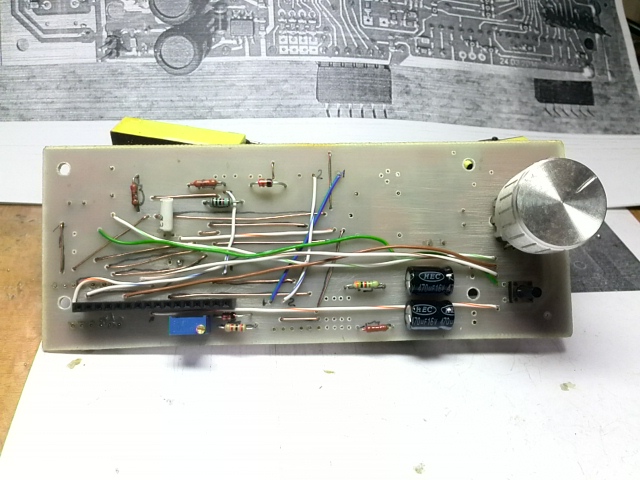

Прошу помощь с прошивкой , прошил мигает светодиод и пищит зум прерывисто ,на экране нет ни чего ?

СообщениеДобавлено: 11 апр 2014, 13:30
Мигание светодиода и зуммер - это МК сигнализирует о наличии переполюсовки.
Отсутствие информации на дисплее - с этим предстоит разбираться. Возможно неправильно подключены цепи регулировки контраста.
Вопросы:
1. В какой цепи стоит реле на Вашей плате? В минусе или в плюсе?
2. Какое напряжение присутствует на 36й ножке МК?
3. Восьмая ножка АЦП МСР3208 на земле или на плюсе? Или в воздухе?
Чувствую я, что плата собрана по схеме "реле в минусе", что означает старую схему. А ведь говорю постоянно - сверяйте, сверяйте всё со схемой из МОЕГО архива на первой странице данной ветки. Похоже надо мне прошерстить все страницы топика, найти все платы и вообще всю информацию, отсортировать, положить в основной архив, а все остальное прибить. Во избежание повторения подобных ситуаций.
PS. Расположение фьюз на проблему трели и отсутствие изображения не влияют никак.

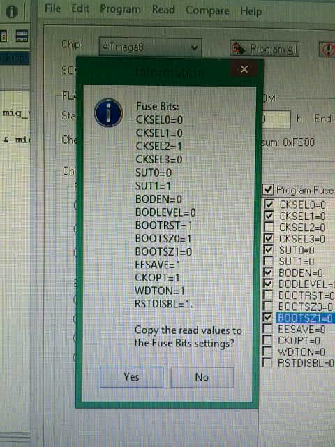

Andrey68 Смотрите внимательней фьюзы.Фьюз BODLEVEL - должен быть выключенным а у Вас включен.Фьюз EESAVE у Вас включен а этот фьюз при первой прошивке должен быть отключен.Если правильно понимаю,пусть меня поправят если я не прав,этот фьюз включают при последующих обновлениях прошивки для того,чтобы память ЕЕПРОМ не стиралась,чтобы Вам не пришлось устройство заново калибровать.А ВЫ,насколько понял,прошиваете первый раз этой прошивкой и блок еще не разу не калибровали.
Фьюз BOOTZ0 у Вас выключен,а он должен быть включен.Откройте Калькулятор фьюзов AVR,подставьте там данные автора и там Вам покажет,что нужно включать,а что не нужно включать
СообщениеДобавлено: 11 апр 2014, 13:38
Нет, этот фьюз можно использовать сразу. Программа МК увидит, что еепром пустая и забьет его данными при первом же включении.
СообщениеДобавлено: 11 апр 2014, 13:51
oka275 Понял,спасибо.Вот так вот потихоньку и учимся.А по поводу остальных фьюзов правильно заметил?
СообщениеДобавлено: 11 апр 2014, 14:00
Да, EESAVE надо инвертировать. В остальном вроде все верно.

Сообщения: 93
Откуда: Курск
Авто: Chevrolet Lacetti
Печатка вот;
36 нога - 0
8 нога в воздухе
реле в минусе
печатная плата удалена из сообщения - устарела, вводит в заблуждение.
