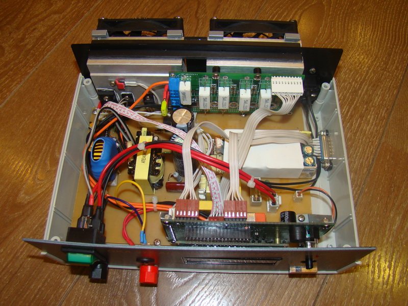

Наконец-то и я закончил сборку. Все вписалось в корпус от старого "Кедр-м".
IMG_20160225_160333.jpg [ 310.5 КБ | Просмотров: 25425 ]
IMG_20160225_160318.jpg [ 358 КБ | Просмотров: 25425 ]
IMG_20160219_142938.jpg [ 257.08 КБ | Просмотров: 25425 ]
IMG_20160219_142859.jpg [ 270.72 КБ | Просмотров: 25425 ]
IMG_20160219_142839.jpg [ 379.24 КБ | Просмотров: 25425 ]
IMG_20160216_142432.jpg [ 797.54 КБ | Просмотров: 25425 ]
СообщениеДобавлено: 26 фев 2016, 17:00
Симпатичненько, только не будет ли ему жарковато внутре?
СообщениеДобавлено: 26 фев 2016, 21:53
Сообщения: 31
Откуда: Бежецк
Авто: газ 31105
Сам блок питания не греется, а вот на разряднике кулер какой-то низко оборотистый попался, поэтому больше 7 А не нагрузить перегревается.
СообщениеДобавлено: 26 фев 2016, 22:24
Попробуйте вентиль разрядника развернуть на выдув, и алгоритм вентилям задать, чтоб при нагреве разрядника бпешный тоже дул, получится лучше продув, у меня тоже в "кедре" собран, только корпус другой, при разряде в 10а, температура радиатора по мультику градусов 50, сечас не помню точно, правда радиатор весь медь, и вентиляторы по разные стороны корпуса (у Вас рядом), попробуйте, может поможет.
