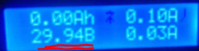

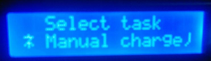

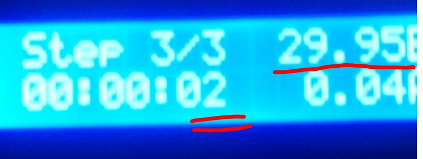

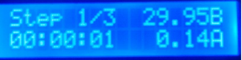

Момент, Валерий, гребем все в одну кучу. "Недоразумения" из-за очень медленного обновления контента на сайте.
Я иногда вижу ваши ответы много позже, чем напишу 1-2 новых вопроса... Таковы реалии..
Я же написал выше,
1) взял акк 1,2В разряжен практически в "0". В автомате не стартует, просит подключить акк. Включил ручной заряд - пошло, подзарядил пару минут. Снова включил автомат. Пошел заряд 30В не видел. Ну и что это нам дает?
2) Теперь подключил акк 12В 7А/Ч. автомат не стартует. Перешел в ручной. На клеммах 30В. Опять перешел в автомат.Стартует и сразу отключается. Вот последние скрины.

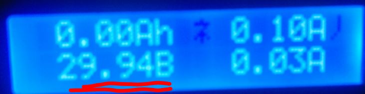

А вот это - отключил крокодилы от акка и нажал ручной режим. То же самое, если в запущеном ручном режиме снимаю крокодил с акка.

1) по видео
первое видео показывает процесс заряда акка 1,2В 700мА/ч. Заряд идет штатно, без проблем. настройки показывать неуместно.
второе и третье видео показывает, что происходит, когда выбираю акк 12В 7А/Ч. а происходит полная х-ня. То же самое при выборе 6В, 24В или Юзверь. Настройки выше постом.
2) включил без акка в режиме Ручной. Пока не нажат энкодер - "0" В. Как только нажал - Сразу показывает 30В

Еще раз намекаю, косяка при настройке и выборе акка 1,2В 700мА/Ч нет. Но если проверить , не подсоединив акк, то в ручном режиме тоже 30В на выходе. есть впечатление, что не определяет "подключенность" 12В аккумулятора. И почему в ручном режиме баз акка 30В? должен быть "0".
